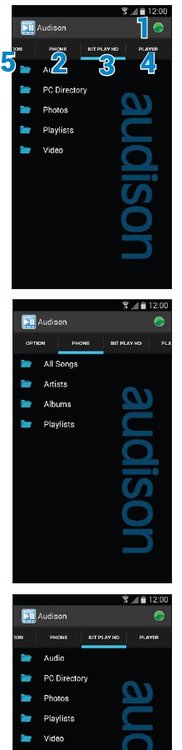

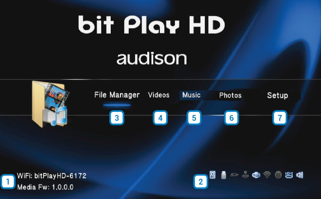

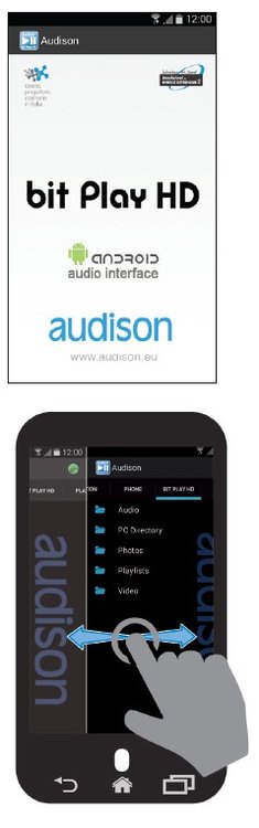

מספר תמונות מחוברת ההדרכה אשר מראות עד כמה מדובר במוצר אינטואיטיבי ונוח.
עד היום בכדי להגיע ליכולות שכאלו היה צורך להתקין ברכב פרוייקט קאסטום אשר משלב בחובו PC או טאבלט – הפרוייקטים האלו מסורבלים מאוד וקשים להטמעה, מי כמוני יודע (הטמעתי ברכב שלי גם CARPC וכיום אני משתמש בטאבלט) היציבות של פרוייקטים אלו היא כמובן נושא כאוב לרבים מאיתנו – אם בזמנו הפתרון הזה היה מוצע עבורי – הייתי בוחר בו מבלי להתלבט כלל וכלל שכן מדובר בפתרון ייעודי לרכב, יציב, אמין ומעל הכל בעל איכות חסרת פשרות.
