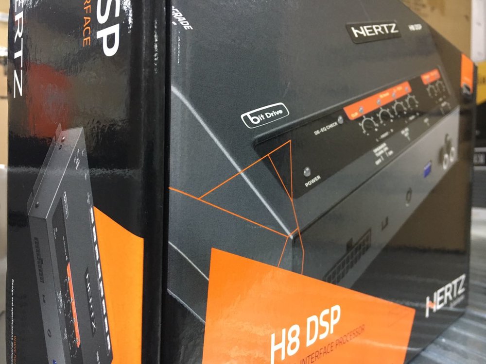

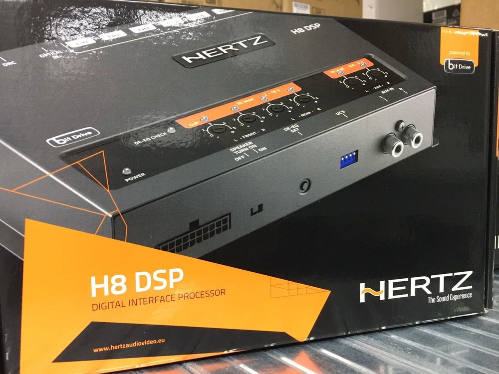

משהו שרציתי לשתף:
תענוג לעיניים.
Pioneer TS-X150
וואו! מטורף באמת תענוג לעיניים!
