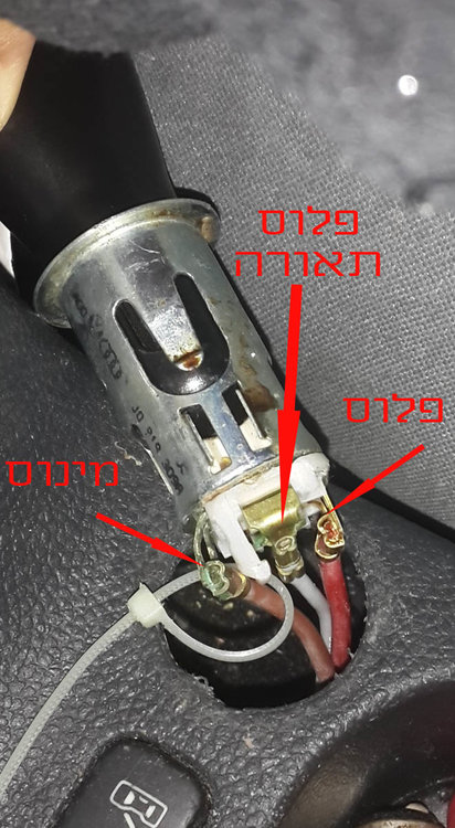

יש לך מינוס משותף, פלוס אחרי סוויץ', ופלוס מתאורת לוח. יחד זה שלושה חוטים, כמה שאני כבר יודע לספור.
בתמונה שצירפת יש ארבעה חיבורים. שני החוטים הם רק לתאורה סביב המצת. יש לך עוד שני פינים לנעלי כבל- אחד באמצע החלק האחורי ואחד בצד שלו.
אם ברכב יש שלושה חוטים, אז אתה משפצר את החוט השחור יחד עם הפין הצדדי לחוט אחד שחור ומחבר למינוס של המצת המקורי. את הפין המרכזי לפלוס של המצת ואת החוט האדום שנשאר לך לחוט של תאורת לוח.
הסתבכת עם ההסבר? תעלה תמונה ברורה מתוך האוטו של המצת הישן מחובר ואצייר לך בפוטושופ מה הולך לאן.

רצ"ב התמונה, אם אני מבין אותך נכון אז לנורה של המצת יהיה - משותף עם המצת ו+ שמחובר למתג אורות ו+ של המצת.
אשמח אם אתה תוכל לזהות איזה מה+ הוא של מה.
כמו כן לאור קוצר הכבלים אני צריך להאריך אותך ולקנות 3 נעלי כבל כדי לחבר את המאריכים למצת ולנורת המצת.

הבנת מצויין.
הבעיה שלדעתי השקע החדש לא יכנס בחור של הישן כל עוד טבעת התאורה מותקנת.
בכל מקרה, תבדוק אותי עם פלוק/נורת ביקורת, כי קבעתי מה שקבעתי רק לפי עובי החוטים:
תיגע בפלוס ומינוס (לפי התיאוריה שלי) - צריך לתת 12V בסוויץ' פתוח.
אח"כ תיגע בפלוס תאורה ומינוס (שוב, לפי ההשערה שלי) - צריך לתת 12V בסוויץ' פתוח רק כשהאורות דולקים.

החשש שלי, החוטים מאד קצרים כך שאם בטעות יפלו לתוך החור לפני שאספיק להלחים מאריך אז אני עלול למצוא את עצמי בהרפתאה של פתיחת הקונסולה ולזה לא ממש בא לי להכנס...
הרעיון שלי הוא "להתעלק" (אהבתי את המונח) להלחים מאריך להצמיד לו נעל כבל מתאם ולסגור את הכל ורק אז לחתוך את הכבלים מהמצת המקורי.
אני מקווה שהפתח בקונסולה מתאים ושלא אחפש אחר כך דרכים להרחיב את החור...
גם כך ממה ששחקתי קצת צריך להכניס בהטיה קודם את הנורה ואז לקוות שכל השאר יכנס.
