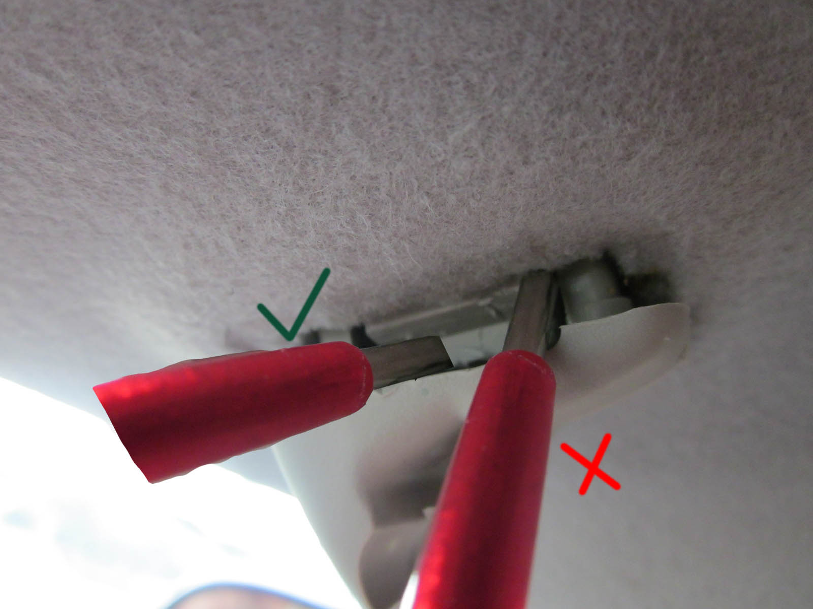

צילמתי. מצורפות תמונות. בסופו של דבר במבט שני אין צורך להחליף. בסך שמש של הנוסע חיזקתי את הברגים. בסך שמש של הנהג חיזקתי בורג ויש בורג חסר. ככה שאני צריך למצוא בורג מתאים שלא יהרוס את הגג.
לגבי התופסן- ניסיתי לפרק כמו שרואים בתמונה אך יש רעשים של מעיכת הציפוי של הגג (הפנימי) ואני לא מליח למצוא את התופסן- אם למישהו יש רעיון/ מיצובישי כזו עם אותה בעייה- אשמח לפתרון.

הנה, כיוונתי לך את המברג :-P
המברג נכנס בין הפלסטיק האפור בהיר לפלסטיק האפור כהה.
ככה לא ימעך הגג. :-)
הפלסטיק האפור בהיר יורד, ואז יחשף הפלסטיק האפור כהה עם הברגים.

לאחר אי ההצלחה, וחיפושים רבים באינטרנט מצאתי איכשהו מידע איך להוריד את החלק ובנוסף עוד חלקים. יש לי חוברת שלמה לכל מיני חלקים מהדשבורד ועד חגורות וכו'(המעוניין יצור איתי קשר בפרטי)
לגבי החלק שמחזיק את הסך שמש הוספתי תמונה שמי שיש לו אותה התקלה יוכל להעזר בה.
אין ברגים מתחת או משהו כזה פשוט צריך שני מברגים משני הצדדים וללחוץ חזק וזה מחליק החוצה.
