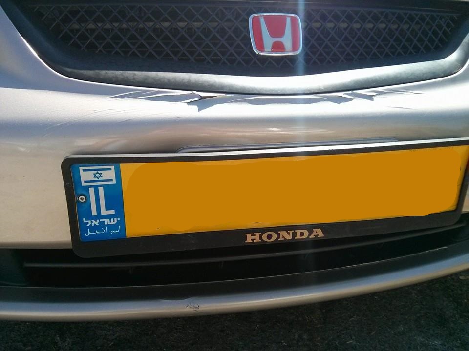

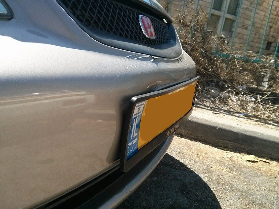

סה"כ עברו כשלושה חודשים מאז שעשיתי צבע ופחחות לטמבון ושוב פגעו בו בחנייה (:evil::evil: :cry:),
הפעם החלטתי שאני יעשה תיקון זול בעצמי אז הזמנתי מדבקת קרבון מאיבי בגודל הרצוי.
זה היה המצב:

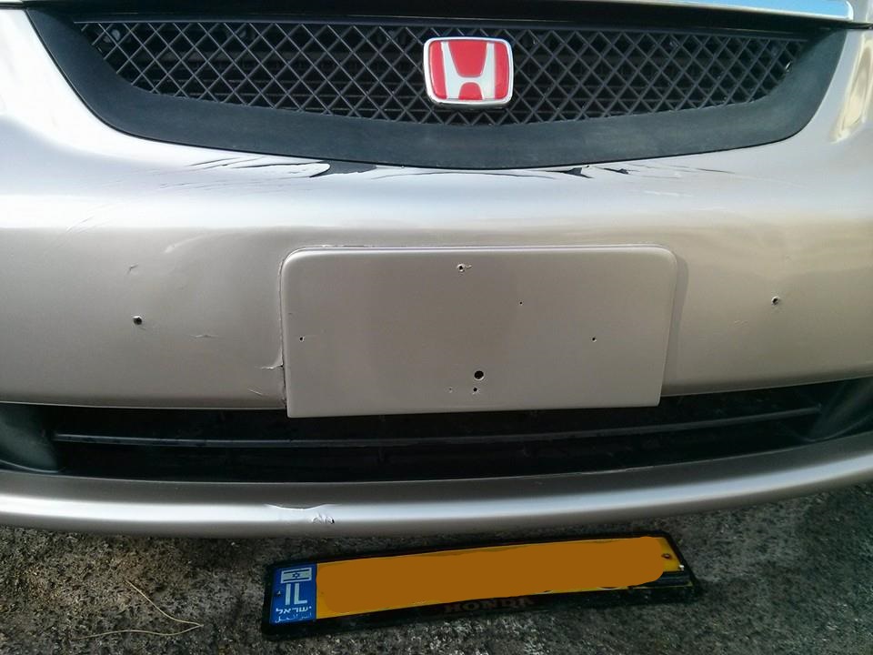

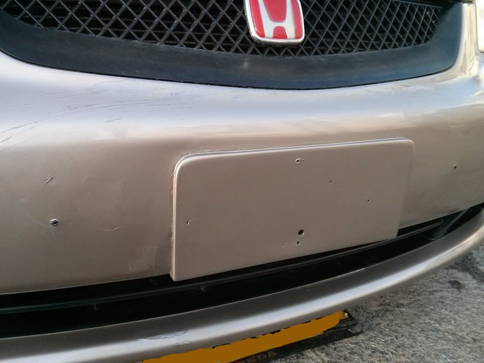

אחרי קילוף כל הצבע שעמד להתקלף, שיוף כל האיזור בנייר מים בשתי דרגות (2000-3000) וצביעה עם מכחול בצבע הרכב:
[ATTACH=CONFIG]402031[/ATTACH]

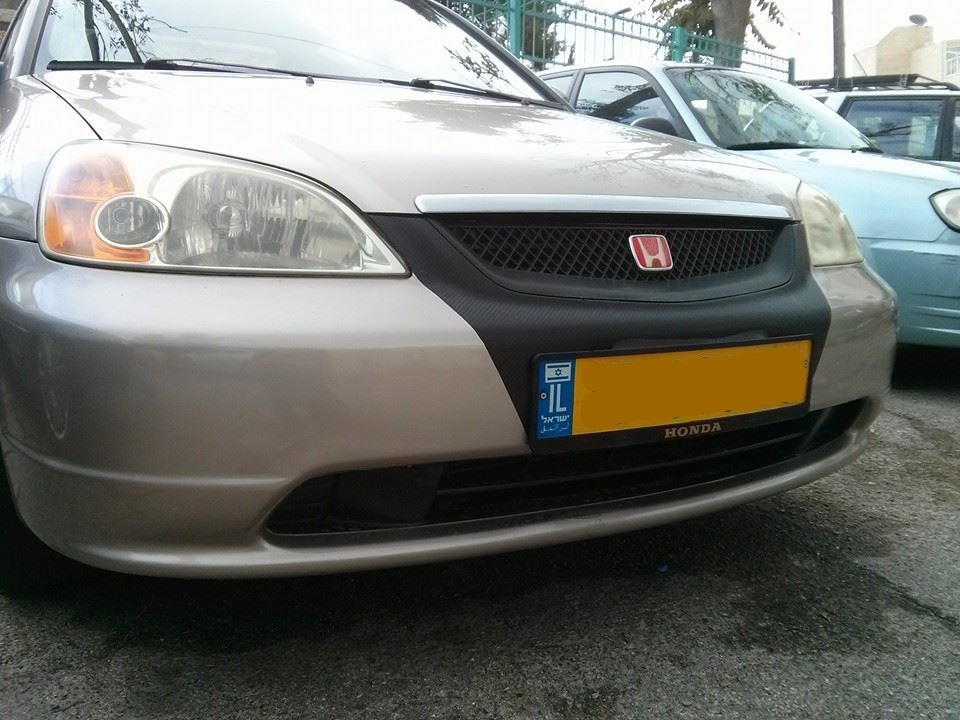

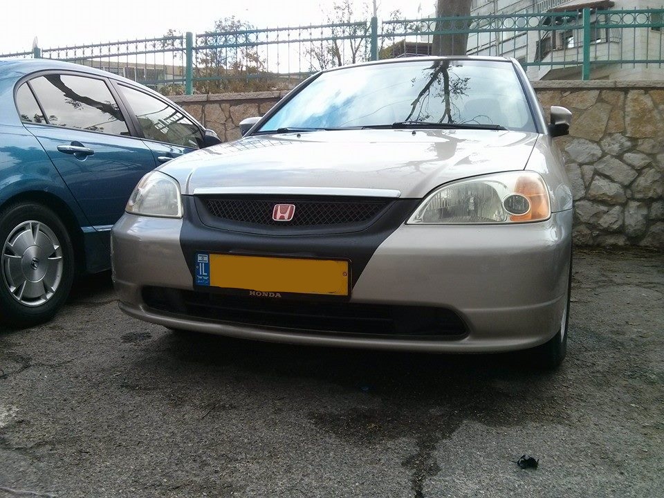

והתוצאה הסופית:
[ATTACH=CONFIG]402032[/ATTACH][ATTACH=CONFIG]402033[/ATTACH]
מושלם זה לא יצא, אבל הרבה יותר טוב ממה שהיה זה בטוח.
כמובן שזה זמני כל העסק הזה אבל נכון לעכשיו לא רוצה להוציא שוב כסף על צביעה.
