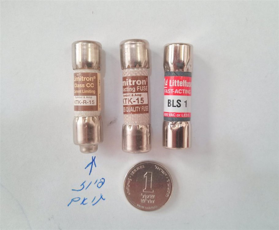

מכיוון שמדידת זרם מתבצעת בטור, על כל הזרם הזורם במעגל לעבור על המולטימטר, ופה מגיע הסעיף הבטיחותי, מולטימטר ב-50 שקל לא מגיע עם פיוז על הרגל של ה-10 אמפר ולכן אם הזרם שיעבור על המולטימטר יעבור את ה-10 אמפר, המולטימטר יהפוך לרימון יד, ולכן זה מסוכן מאוד למדוד זרמים (אפילו קטנים) במעגל בו פוטנציאל הזרם הוא מאוד גדול (למעשה, ע"י המדידה עצמה, אנחנו מגבילים את המעגל ל-10 אמפר בלי לשים פיוז ע"מ להגן עלינו), זאת ועוד, מולטימטרים יקרים יותר מתוכננים כך שאפילו אם משהו יכשל והוא יתפוצץ, הפיצוץ ישוכך ברובו לפני שהוא פורץ את המעטפת הפלסטית.

יש עוד נקודות להן לא התייחסתי בהן סוג הפיוזים בשימוש (HRC מול פיוז זכוכית רגיל) או השאנט הפנימי של 10K אוהם ברזולוציה הגבוהה, דבר שיכול לשבש מדידות אם לא מביאים אותו בחשבון.
