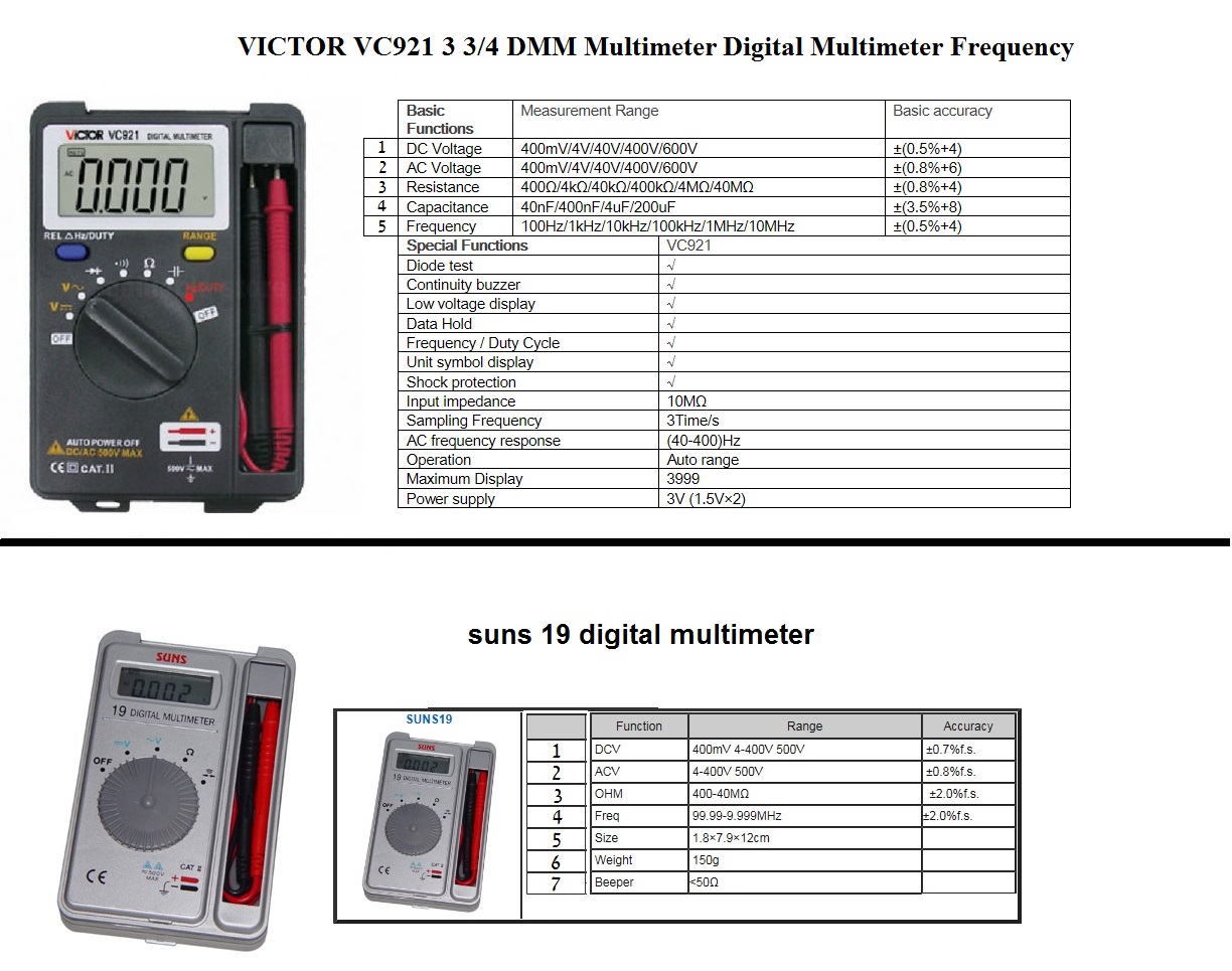

שלום חברים,
ברשותי 2 מכשירי רב-מודד/מולטימטר.
אפשר קצת הסברים לגביי אופן אופציות המדידה, איך, למה וכמה?
מצורפת תמונה שניתן לראות הכול.
תודה רבה שי.

מכשירים שלך לא "יודעים" למדוד זרם.
פרט לכך מה עוד אתה מעוניין לדעת/למדוד?

המכשיר בתמונה העליונה בהחלט מסוגל למדוד זרם.
עם צבת ב-100 שקלים לא ניתן למדוד זרם זליגה וזרמים נמוכים ברכב בגלל הרגישות הנמוכה והרזולציה של הצבתות הזולים.

בכדי למדוד זרם לא חייבים צבת ובהחלט אפשר להשתמש ברב מודד למדידת צריכת זרם של צרכנים ברכב ואפילו עדיף ברוב המקרים מכיוון שהוא יותר מדוייק במדידת זרמים נמוכים בעיקר.
אם רוב הצבתות אתה לא תראה רזולוציה של פחות מ-100 מיליאמפר DC ורק במכשירים היקרים אתה תוכל לבדוק צריכת זרם פרזיטית ברזולוציה של 10 מיליאמםר למרות שיישנם מכשירים שכתוב עליהם שכן ניתן אבל בפועל רק עם מכשירים יקרים ניתן למדוד זרמים נמוכים.
באלקטרוניקה וגם בחשמל נהוג בהרבה מקרים דווקא למדוד מפל מתח על נגד מדוייק (נגד חישה) ובעזרת חוק אוהם לחשב את הזרם מכיוון שזה יותר מדוייק.
