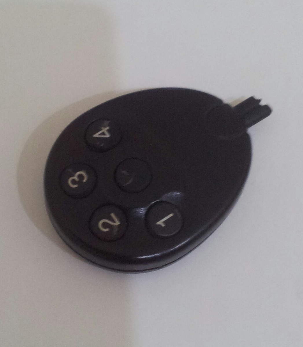

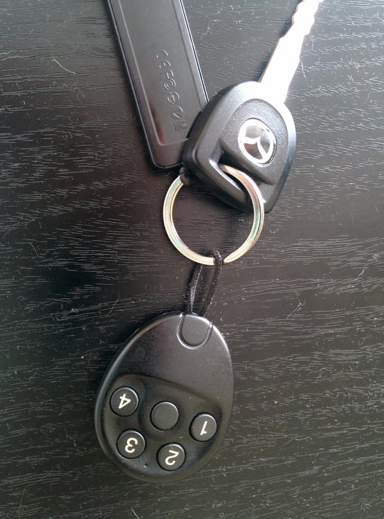

יש לי את אותו השלט בדיוק וגם לי הגומי נקרע לפני כמה חודשים. התיקון פשוט מאוד, תפתח את השלט, תכין לפני זה מחוט שיפצור דק לולאה בינונית. תכניס לתוך השלט את חוט השפצור הדק ותסגור עליו את מכסה השלט, זהו.

הפתרון הכי טוב הוא ללכת למתקין שיפרק לך את כל הדבר הנוראי הזה מהאוטו.
פתרון שני הוא עדיין ללכת למתקין רק ששמה לבקש שלט חדש, זה בטח יעלה איזה 50 שקל
פתרון שלישי הוא לעשות משהו יצירתי בעצמך, כמו שadidas1 הראה

מדובר על אזעקה מקורית מסוג קוברה! לפרק אותה? נתחיל מזה שרק המתקינים של קוברה או זכיינים שלה יכולים להתעסק בזה, דבר נוסף הוא שזה לא מומלץ כי ככה זה הגיע מהיצרן.
הגומי הזה עלה לחבר 15 שח, אני החלפתי שלט שלם ב50 שח. (עדי התקנות, תחנת הדלק סונול בכניסה לרמלה). תתקשר לבית קוברה בת"א ותשאל עם מי הם עובדים באיזור שלך ותיגש אליו.
ניתן גם לקחת שרשת ברזל קטנה ממחזיק מפתחות ולשים, אבל הבעיה שזה מחליד וגם כשנוגעים בזה זה משאיר ריח של ברזל בידיים.
