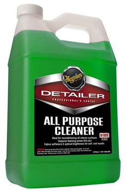

תודה רבה לך ,
האם תוכל להביא לי תמונה מגוגל של איך הדבר (ACP) אמור להראות פחות או יותר?
אתה מדבר על דבר כזה?

אם אין לך בנמצא את הapc של מגוואיירס , תקפוץ לשופרסל ותביא את הapc שלהם לפחות להתחלה , לא תצטער , הוא עולה משהו כמו 15 ש״ח .
סבבה תודה ,מה השם של המוצר אתה יודע? פשוט apc ? אני יודע שהם אוהבים לשים שמות עבריים ..
