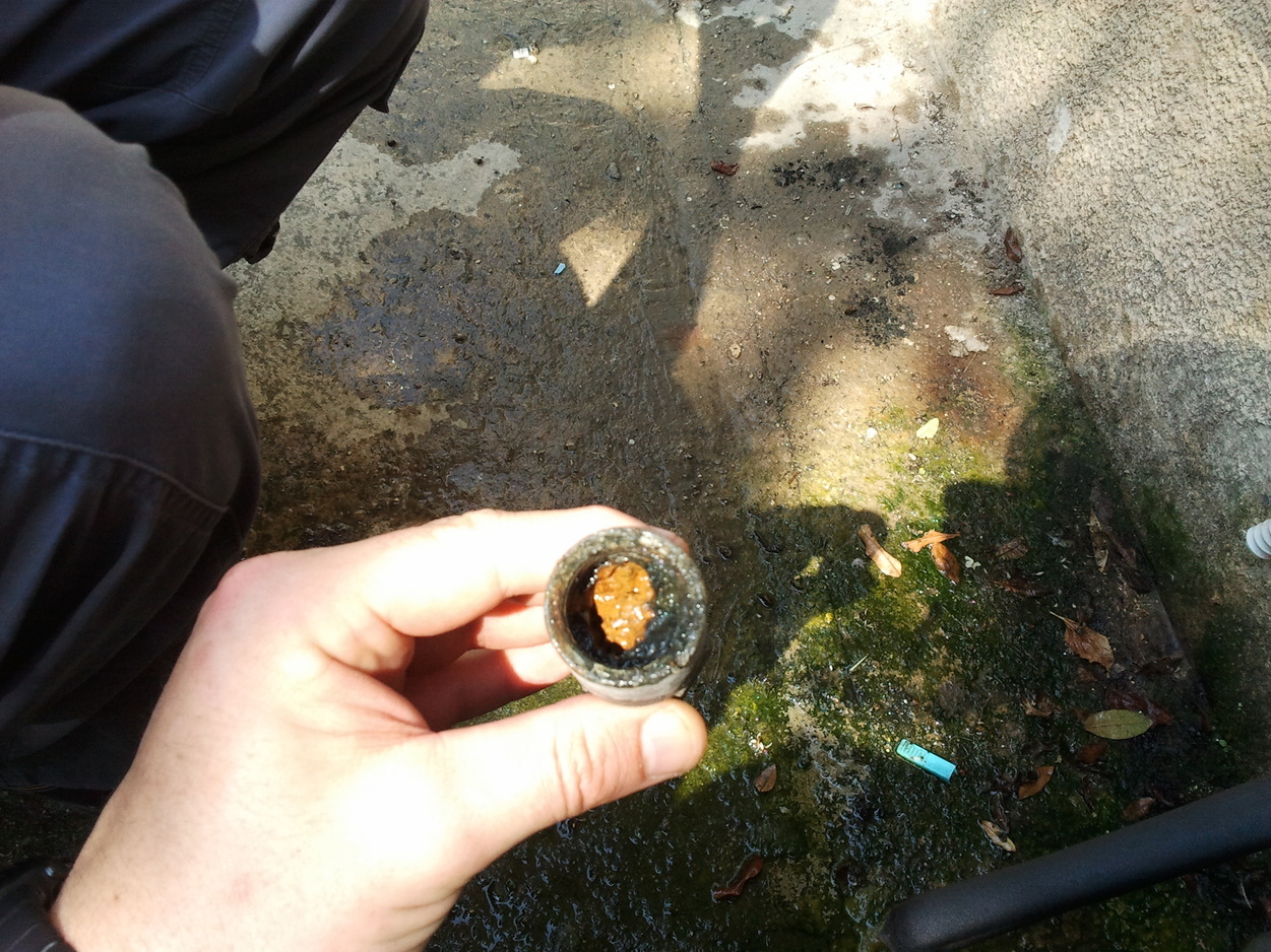

למיטב הבנתי, עצם העובדה שמים זורמים בתוך הצינור שומרת על הצינור מלהיאכל- הזרימה מונעת מהחלודה אפשרות להתפתח במהירות (היא בהחלט תתפתח, אבל על פני זמן רב הרבה יותר). לעומת זאת, כל מתכת שמונחת בתוך מים עומדים (או לחות שלא מתייבשת), תחליד מהר מאד.
בנוסף על העובדה הזו, בתוך הצנרת מתפתחת שכבה של אבנית, שמשמשת כמבודד בין המים והצינור עצמו, מה שעוד תורם לאיטיות של היווצרות החלודה.
ואחרי (ולמרות) שאמרתי את 2 אלו, כבר ראיתי צינורות שכמעט נסתמו לחלוטין מחלודה ואבנית. אפילו צילמתי אחד בזמנו והעליתי לפה.
