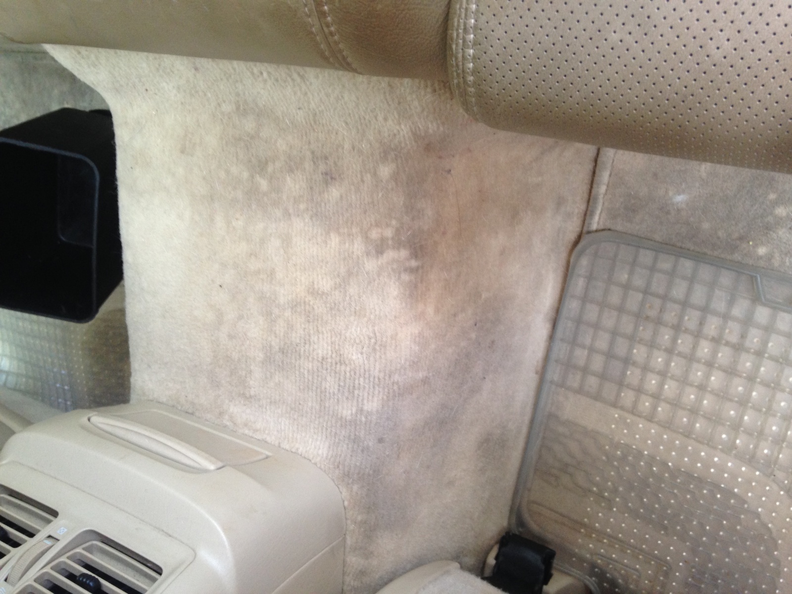

לפני שלקחתי את העבודה הזאת הייתי חייב לבוא לראות במה מדובר, הבנתי שהרכב היה במצב פנימי לא מדהים בלשון המעטה, ריפודי העור הפכו שחורים, מאחור ומקדימה, השטיח מקיר לקיר היה מזוהם, והצבע החיצוני היה במצב בינוני -.
מראש הלקוח ציין שהבפנים זה הדבר החשוב פה, לקחתי את זה בחשבון וקניתי שואב אבק רטוב חזק מאוד.
אז הגעתי לבית הלקוח ב7 בבוקר, הנה קצת תמונות של הבפנים מלפני:

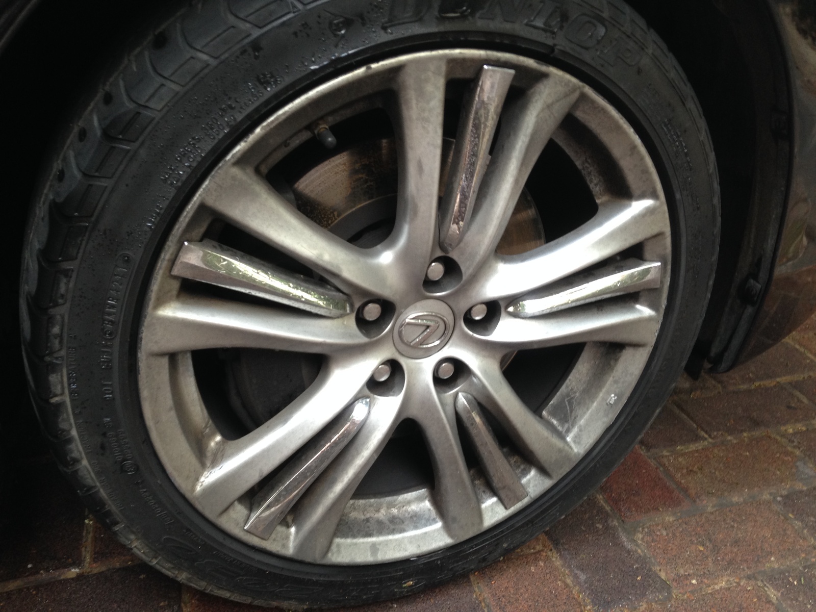

תמונות של הבחוץ:
אז ככה ב7 בבוקר התחלתי בשטיפה חיצונית, עם הONR כ PRE WASH, ושטית שני הדלאים, ולא נלאה אותכם בתמונות.

עברנו לפלסטלינה לכל האוטו, שהיה מחוספס מאוד, ובכל המון התזות של צבעים בטון ומה לא..
בסוף האוטו חלק כתינוק ומתקדמים לשלב הפוליש.
אומנם מראש הלוקח הרבה פחות התעניין במראה החיצוני אבל לא הקלתי ראש ורציתי להוציא תוצאות טובות, בחרתי כמובן במנזרנה FG400 עם פד צהוב של הקס ( הפד ברמת החיתוך הגבוהה ביותר מבין הפד ספוג).

לגבי הפנים, אם איזה חומר ניקיתה את המושבי עור/השטיחים תפרט קצת ....
ולגבי הפוליש נראה מצוין , אשמח לדעת למה על רכב חדש כמו זה עם לכה ואיכות גבוה העדפת גלייז ולא ווקס ....
לגבי הפנים השתמשתי בALL CLEAN של CG בדילול 1:20 1:10 1:6.
לדלתות 1:20, שטיחים ושטיח מקיר לקיר 1:6 וריפודי עור 1:10.
לכל חלק היה אביזר אחר לעור מברשת של ואלט פרו, לשטיח מקיר לקיר מברשת בינונית, ולשטיחים הרגילים מברשת קשה.
את הריפודי עור מרחתי בקונדישנר של וולף קימיקאלז.
לגבי המוצר הסופי בחרתי במוצר AIO שהוא גלייז ואוטם, שנותן ברק עמידות טובה ופח חלק.
