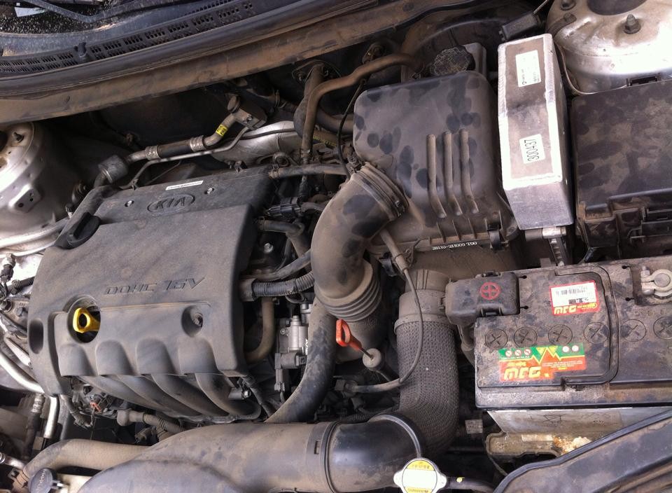

ביצעתי היום שטיפה באיזור המנוע,היה לי המון לכלוך אז השתמשתי בAPC שופרסל בדילול 1/4.
כמו כן עבדתי עם שני סוגי מברשות וכמה מגבות עם מים.
לפני:

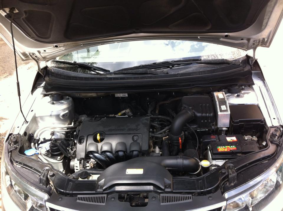

אחרי:
שברולט אופטרה 07 > קיה פורטה 10 > קיה פורטה 11 > ניסאן סנטרה 17 > קיה ריו 18 > סיאט איביזה 12 > סיאט ארונה 21
נראה טוב,כנראה שהapc שלהם חזק.
השתמשתי בapc megs בדילול נמוך והוא לא היה חזק מספיק בשבילי.
השפרצת בליברליות על הכל? ושטפת עם דלי ?
נשמח לשמוע שלבים.
שמתי בתוך שפריצר של ספרים את החומר המדולל כבר וכיסיתי כל מיני דברים "חשודים" :lol: כמו חיישנים.
השפרצתי את החומר על איזור מסויים ואז קירצפתי עם מברשת,לאחר מכן עברתי עם מגבת לחה/קצת ספוגה במים על אותו המקום שכבר קרצפתי וזהו בעיקרון.
החומר שלהם באמת חזק כי לא נדרש יותר מידי והאבק פשוט ירד עם המברשת ללא שום מאמץ מיוחד.

כל עוד מקפידים לכסות אלטרנטור בית פיוזים וכהלים וכל דבר שקשור להצתה ומערכת חשמל( לא כולל חיישנים למיניהם ) אין חשש בשטיפת מנוע.
בנוסף יותר קל לנקות שהמנוע חם אחרי הנעה של כמה דקות, ולא רותח או קר.
