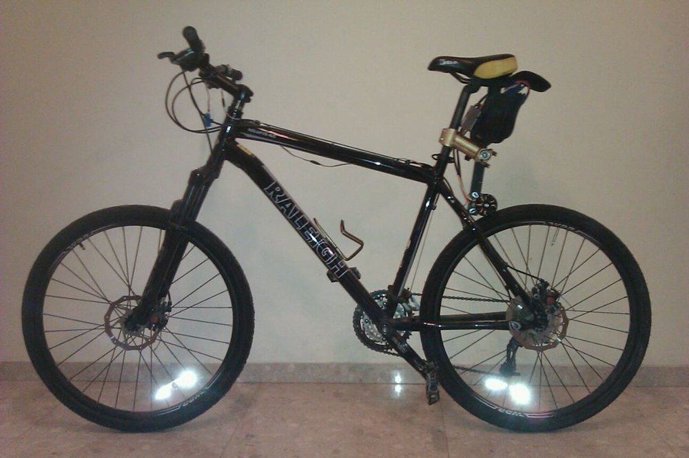

את האופניים שלי בניתי מציוד טיסנים:
עלות כולל 1000 ש״ח כולל הכל, סוללות מטען בקרים מנוע ......
מהירות מירבית 47 קמ״ש
מנוע 2900 ואט
טווח נסיעה בין 20 ל 40 קילומטר תלוי בסגנון הרכיבה וכמות שימוש בפדלים.
משקל כולל מלא 1.3 קילו
את הקיט שבניתי אפשר לפרק ברגע ולהרכיב כמעט על כל אופניים ללא התאמות מוחדות.
רכיבה בכביש או בשטח, אישית סיימתי עם כבישים ואני משתמש בהם רק לשטח ולסינגלים כולל קפיצות וכל מה שנהוג ברכיבת שטח.
מי שמעוניין בפרטים נוספים (אני לא סוכן אן מוכר או ....פשוט מוכן לחלוק ידע) יכול ליצור איתי קשר.
החשמליות הישנות שבניתי...https://www.youtube.com/watch?v=TkkTcpCxHoc זרוקות בגינה עקב בעיות נוסטלגיה.
