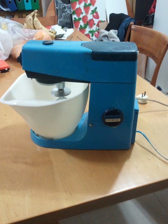

ברשותי מיקסר של חברת .KENWOOD.
מצורפות להודעה תמונות של המיקסר.

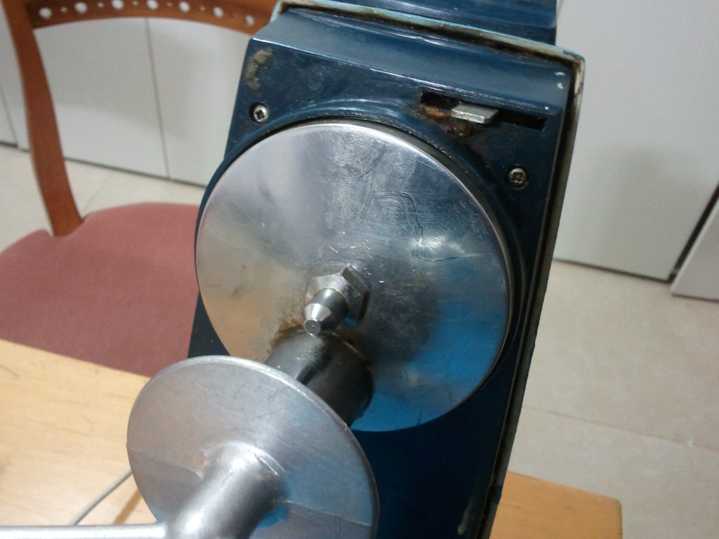

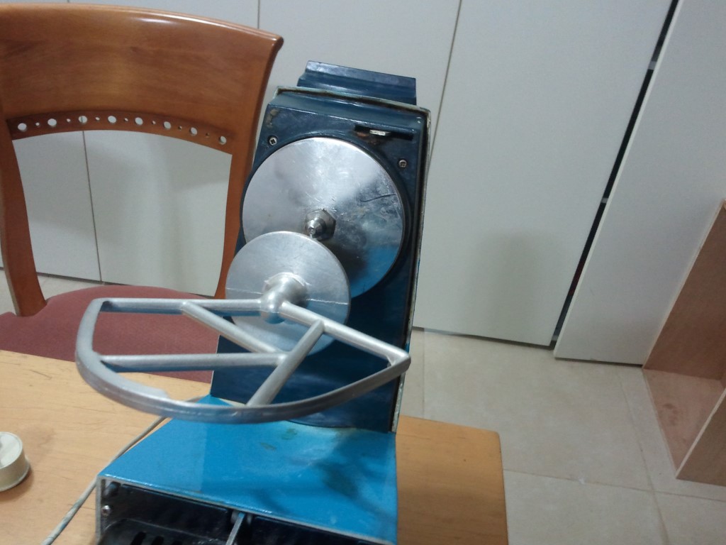

הבעיה שבעת ההפעלה, למרות חיזוק הבורג שנמצא צמוד לאביזר, לדוגמה המקציף/וו לישה/וו גיטרה, נוגעות בתחתית המיקסר, וזה משתחרר תוך מספר שניות.

באחת התמונות שהעליתי רואים את האום , הוא ממוקם צמוד ל״מקציף״. מה הסיבה שבגינה משתחרר האום ?. מה תעזור שייבה עם שיניים חיצוניות ?.
Sound Stream -Trantula 800.2
החומר שהמלצתי לך והשייבה שמרק המליץ לך עליה יעזרו בנעילת האום וכך הוא לא ישתחרר ממקומו.
כנראה שמההתחלה האום היה נעול בטורק מסוים ועם השנים וכל ברעידות הוא בסוף נפתח ועכשיו אתה לא מצליח לסגור אותו באותו הטורק כי ככל הנראה הוא מסתובב לך בעת סגירה.

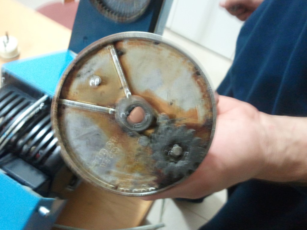

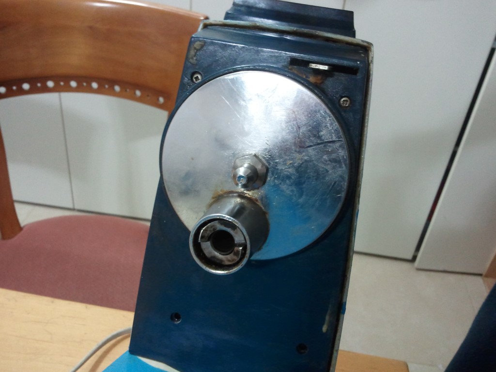

הרכבתי שייבות מנירסוטה עם שינים חיצוניות זה לא עזר , כשבאתי לסגור את האום הבורג נשבר .
למזלי יש לי מיקסר זהה לחלקים .
פירקתי את הבורג השבור מהמיקסר אשר משמש אותי תורם חלפים והרכבתי במיקסר השני - בו הבורג נשבר .

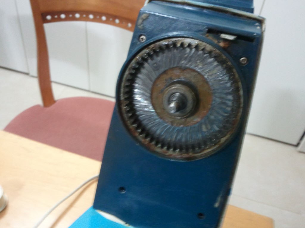

אך לאחר הפירוק וההרכבה יש רעש חזק בעת ההפעלה .
האם למישהו יש רעיון מה יכולה להיות הבעיה ? .
החלק העליון של המיקסר - בו מצוי ה"גיר" של המיקסר פורק לשם הרכבת הבורג השבור .
הרצועה של המיקסר גם היא פורקה והורכבה .
אני לא מוצא סיבה לרעש שמשמיע המיקסר בעת ההפעלה .
השאלה היא האם המיקסרים אכן זהים? כי יכול להיות שהם טיפה שונים ויחס בין השיניים טיפה שונה וזה מה שעושה את הרעש.
או שבעצם עשית החלפה קומפלט של כל החלק? גם הסטטי וגם זה שמסתובב?
זה כמו שחסידה תבלע צפרדע, תכניס אחרי זה את המקור שלה לת$ת ולצפרדע תיהיה סירקולצייה, כך החסידה לא תיהיה רעבה לעולם.
יש אפשרות להפעיל את המיקסר - אם הוא דומה לדגם העתיק שאצלי ועושה רושם שכן - ללא הפעלת כל החלק הקדמי, רק ציר המנוע (המיועד לבלנדר) מסתובב. האם גם אז יש רעש? אם כן, יש בעיה במנוע או בווסת שלו.
אם הרעש קיים רק כשהבוחש מסתובב והמנוע עצמו שקט, הייתי בודק אם מנגנון הבחישה מסתובב חלק וללא היתפסות. פרק את מכסה המתכת העליון וסובב את הרצועה ביד כשאתה לוחץ על הפין המתכתי כדי שהבוחש יסתובב (לנתק קודם מהחשמל). אם התנועה לא חלקה יתכן שכמו שזה שמעלי רשם (במשתמע, לא בצורה מפורשת) יתכן שאחד מגלגלי השיניים שחוק ויש חוסר התאמה גדול באזור המגע בין השיניים. הרי לא תשתמש בצבע ובליטוש של השיניים. אתה יכול לנסות ולבדוק חופש ע"י סיבוב קדימה אחורה אבל אינני רואה מה ניתן לעשות. מאיפה אתה בארץ?
