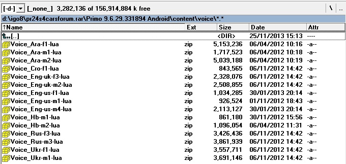

מוזר, בדקתי את הקבצים שהעליתי, יש בשניהם (S4,S3) גם קובצי קול בעברית. ברשימה שלי יש 15 קבצים, אצלך 7. איפה כל שאר הקבצים?
מאיפה נובע ההפרש? תוכל להפנות אותי לגרסה שהורדת, לפוסט הספציפי?
חחחח, אל חשש.. זו אותה גרסה בדיוק, הסרתי את יתר קבצי הקול.
