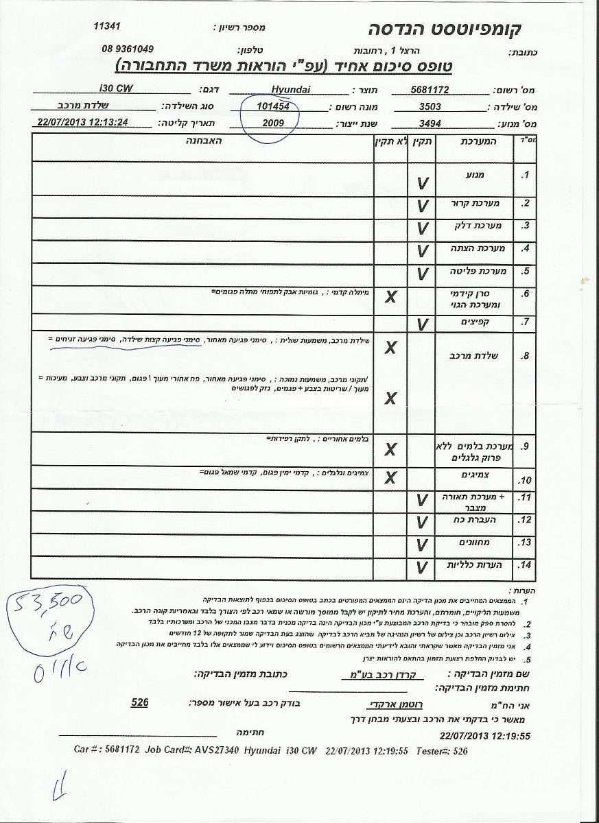

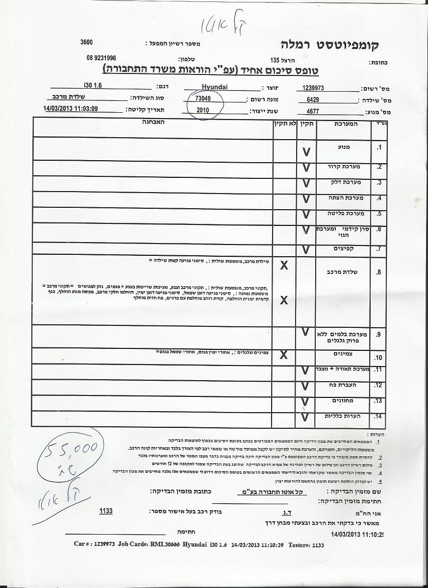

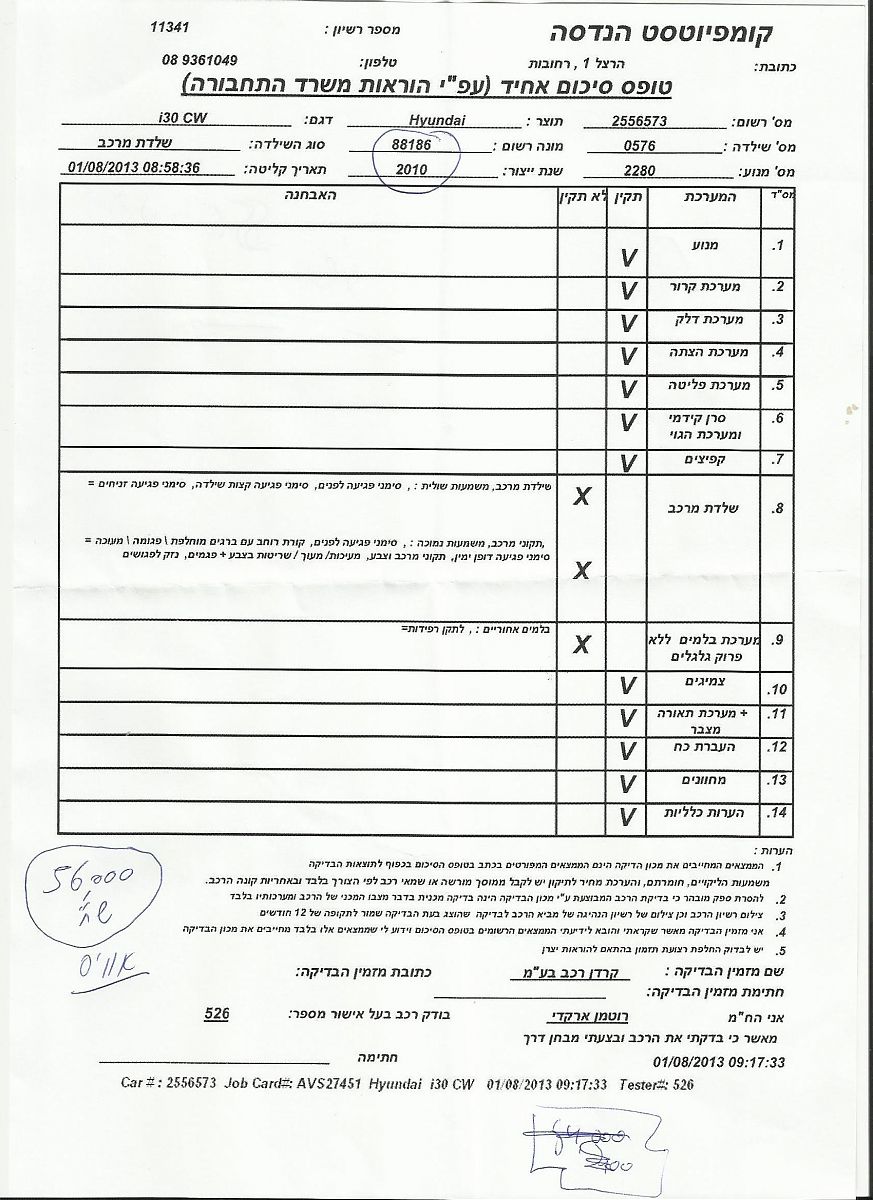

שלום אשמח מאוד לעזרה בעניין.
זה קצת דחוף לי
המגבלות שלי הם גג 55000 .
עדיף עם התקלה הכי פחות משמעותית.
מה דעת המומחים???
תודה
אשמח לשמוע את דעתכם גם בעניין החברה.. avis/ קל אוטו
קשה למכור רכבים עם קצה שלדה ולכן המחיר צריך להיות נמוך.
זו בדיקה מוזמנת שלהם תבצע אחת משלך.

תשובה אמיתית- אף אחת אינה עסקה טובה.
השתיים הראשונות שהיו באוויס עברו פגיעת קצה שילדה לפחות (צריך לומר שייתכן,שזו גם תוצאה של עלייה על מדרכות גבוהות מידי או ירידה לא זהירה מהן) ומה שכתוב בטופס הבדיקה שלהם זה עוד עדין לעומת מה שעלול להתגלות בבדיקה מטעמך (יתכן ויהיה חמור יותר).
זו שנמצאת בקל אוטו, עברה תאונה בחזית עם החלפת חלקים מעבר לקצות השילדה ואיתה בטוח לא הייתי מתעסק וד"א ברור מדוע המחיר שלה נמוך מאוד-זה רכב,שצריך להגיע לסוחרים סוג ב' לפחות ולא לחברת ליסינג.

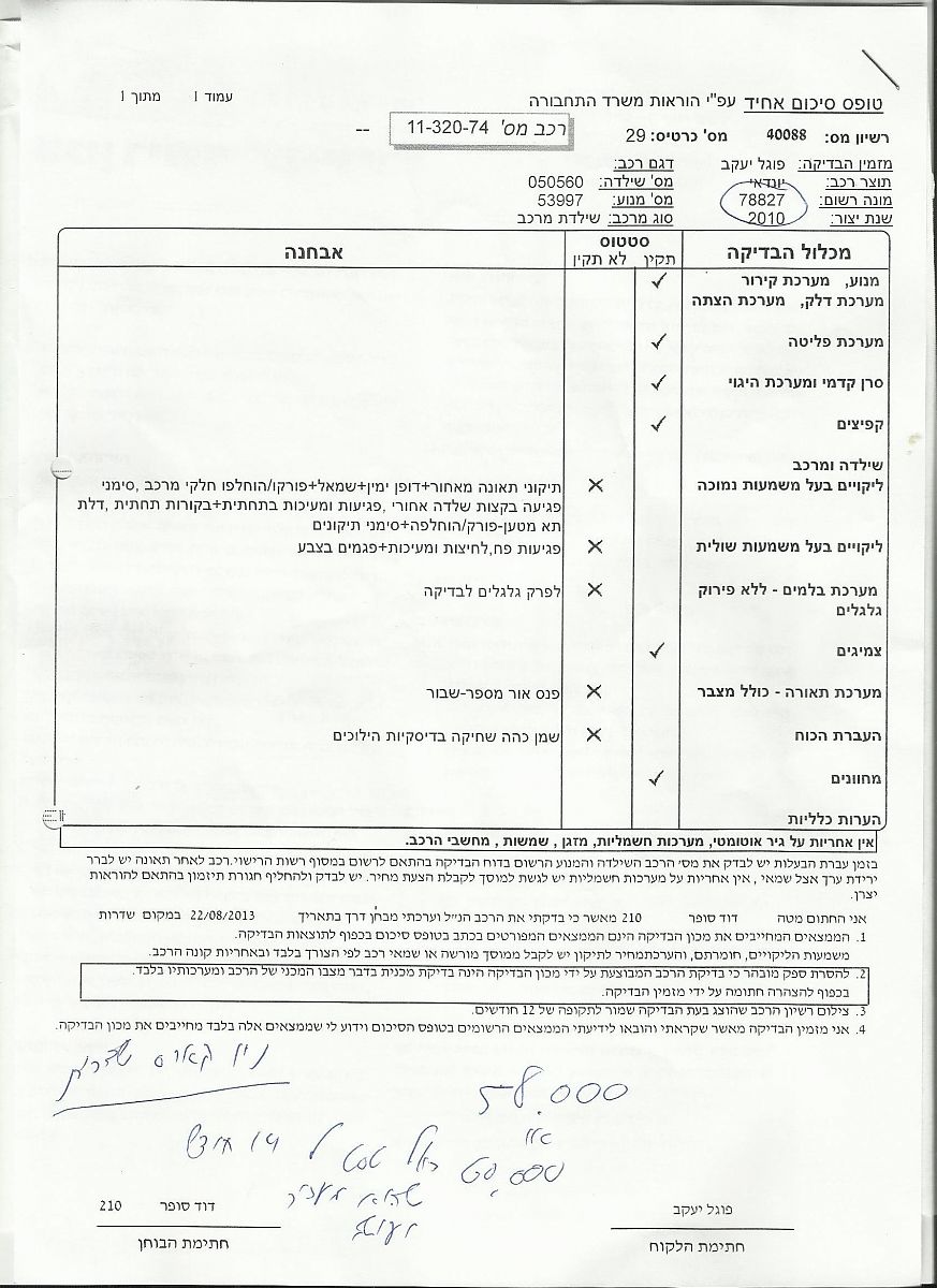

יועצים שמעו סיפור:
הלכתי להוציא כסף בתחנת דלק ומול התחנה היה מגרש בשם ניו קארס בשדרות.
נכנסתי וחיפשתי רכב כמו שאני רוצה. הוא בדיוק אמר שיש לו אחד אבל קיבוץ מסוים כבר הזמין אותו, אבל אם אני רוצה הוא יביא להם אחר ואני יקח את זה.
האוטו היה בהרץ. לקחתי אותו לבדיקה מטעמי ולא נמצאו דברים חריגים כלל.
אבל כל הבדיקה הרגשתי שאני אשכרה משכנע את הבודק לכתוב עוד דברים ואכן הוא כתב אותם.
זה 2010 יד 1 מליסינג הרץ עם 78אלף ק"מ. הבדיקה מצורפת.
אשמח לדעתכם
