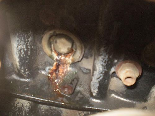

חור בבלוק מנוע. פיז'ו 306 1.4 95'

תשמע אני יודע שהאוטו במצב מעפן ברמות אבל אני רוצה להביא אוטו למצב נסיעה שיספיק לשנתיים וליזרוק או במקרה הטוב לימכור..
ואני לא צריך להחליף מנוע דרך אגב עדכון: החור סתום עם אפוקסי כבר כמה ימים אין נזילה..מקסימום יתחיל נזילה נשים עוד פעם אפוקסי עולה 20 שקל בלחץ.., ולגבי הגיר הבעיה לא בגיר זה בעיה במייסב לחץ (קומפלקט עם החלפת קלאץ'..)
זה הבעיות היחידות שאני רואה כרגע..

אפוקסי פלסטלינה לא נועד לסתימת נזילות בכלל , הוא נועד למלא סדקים לתקן חורים והשד יודע מה עוד אבל הוא לא אוטם את אותם חורים/סדקים.
המנוע מתכווץ ומתרחב בהתאם לפעולתו, עוד מס' ימים העסק יתחיל לנזול במיוחד בגלל החום הרב.
האופקסי מחזיק עד 150 מעלות =\...
היה לי את אותו הדבר במנוע של 206, ניסיתי לאטום את סדק עם אפוקסי אבל אחרי שלושה שבועות זה התחיל לנזול שוב.
אין מנוס מהחלפת מנוע אם אתה מעוניין להביא את האוטו למצב נסיעה בלי חשש להיתקע, כל השאר הדברים הם בבחינת כוסות רוח למת!!
מה עם ריתוך?
ממה שאני בדקתי בזמנו זה לא היה יוצא משתלם כי צריך היה צריך להוציא את המנוע מהאוטו ולפרק ממנו הכל, לשלוח לריתוך ואז להחזיר הכל למקום, ואין הבטחה שזה יפתור את הבעיה, ובסה"כ זה היה יוצא כמה אלפיות כככה שיותר משתלם לשים מנוע מפירוק/יבוא.
זה כלום!! מנוע במאמץ מגיע עד ל-900 מעלות. הדבק פשוט יתמוסס לך תוך ימים בודדים.
בהתחלה החום ישחק קצת עם החום וימרח קצת עד שהוא יתיך את הדבק לגמרי ויתחילו הנזילות.
או שתרתך את האיזור או שתאטום אותו עם RTV אדום עמיד לחום. בכל מקרה מה שאתה עושה פה זאת קומבינה מכוערת שתקצר לך את חיי המנוע פי כמה, ואם אתה כזה מעוניין לעשות מהרכב חדש אז תשכח מקומבינות! אין קיצורי דרך בשיקום.
