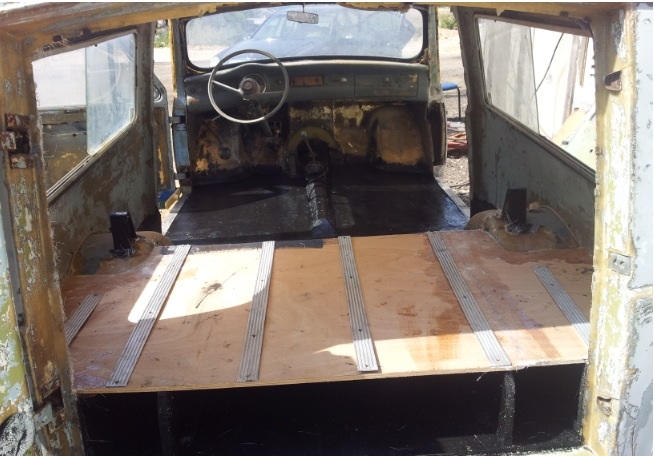

שבת אתחיל לשפשף ,אזפת את הרצפה אשלוף החוצה את המנוע
מקווה שהזמן יספיק

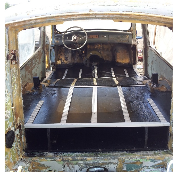

הרצפה פורקה זופתה
הרצפה חוברה עם פיבר
נצבעה בשחור נורא רוצה להשאיר כך אך לא יפה לעין
כנראה שלא תיהייה ברירה אשים שטיח

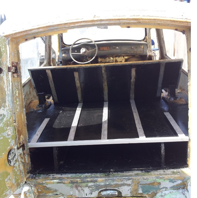

יצא קצת גבוהה לא??
זה אמור להיות פס אחד ...
בדגם הזה ישנה הגבהה לגלגל ספייר כשהספסל מקופל נוצרת במה אחידה (פחות או יותר)

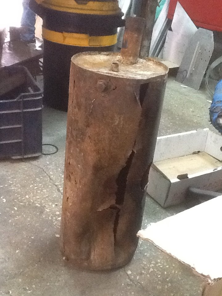

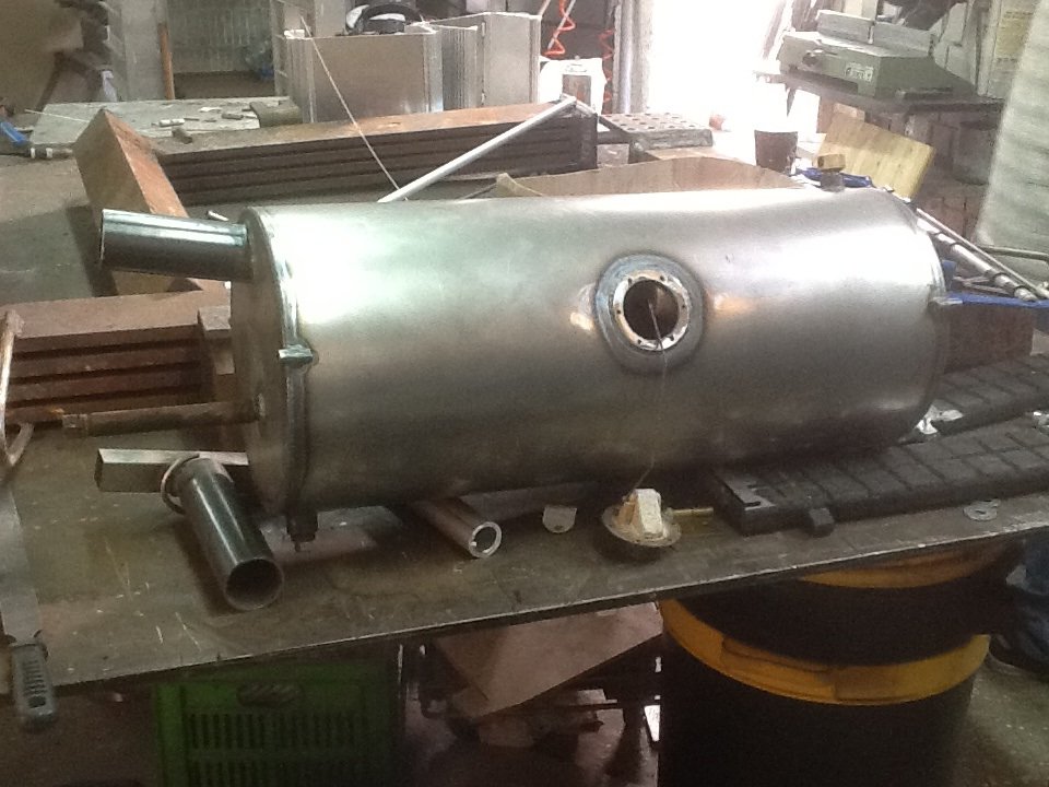

יצרנו מיכל דלק חדש שייתבע ויורכב למקומו
מצאו את ההבדליםhttp://www.carsforum.co.il/vb/attachment.php?attachmentid=338911&stc=1&d=1369039947
