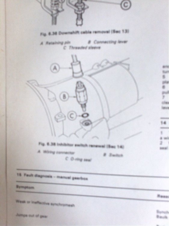

בדקתי גם בהיינס של קורטינה דור חמישי שיש לי, ובאמת המפסק מוזכר - ואפילו יש איור שלו...:shock:
אם יש לנו את אותו היינס, תפתח בעמוד 96, איור 6.38 המפסק יושב מתחת לכבל של בורר ההילוכים
אם לא - ראה תמונה שצירפתי 8)
(המפסק מתואר באות B )
מקווה שעזרתי.

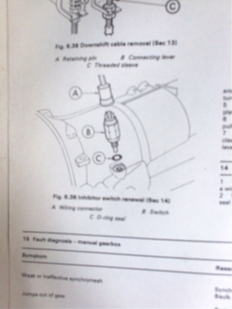

מקווה שעזרתי.
