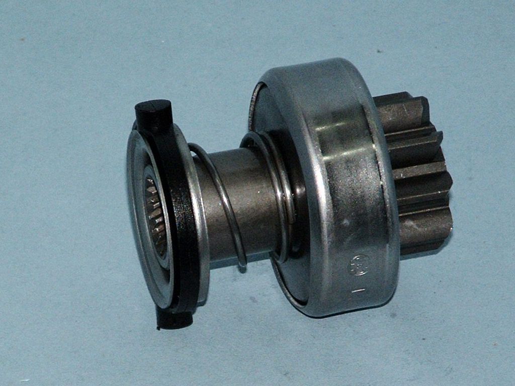

זה בנדיקס:
גלגל השיניים שאתה רואה נדחף ע"י הסולנואיד החשמלי (הגליל הקטן מעל הסטרטר) ומסובב את גלגל התנופה.
אז או שהסולונואיד חלש מידי כדי לדחוף (ואז הסטרטר מסתובב על הקצה של גלגל התנופה ו"טוחן" אותו).
או שהקפיץ שאתה רואה שם חלש ואז הוא לא חוזר בזמן (וטוחן את גלגל התנופה והסלילים בסטרטר).
או שגריז יבש תוקע את אחד מאלה.
כל אלה נפתרים בשיפוץ סטרטר.
כשהכל חם, והגריז יותר דליל, זה עובד. בבוקר, כשהכל קשה ויבש, יש לך את החריקה.
אלו סימפטומים אפייניים לתקלה, אין חשש שזה משהו אחר.
