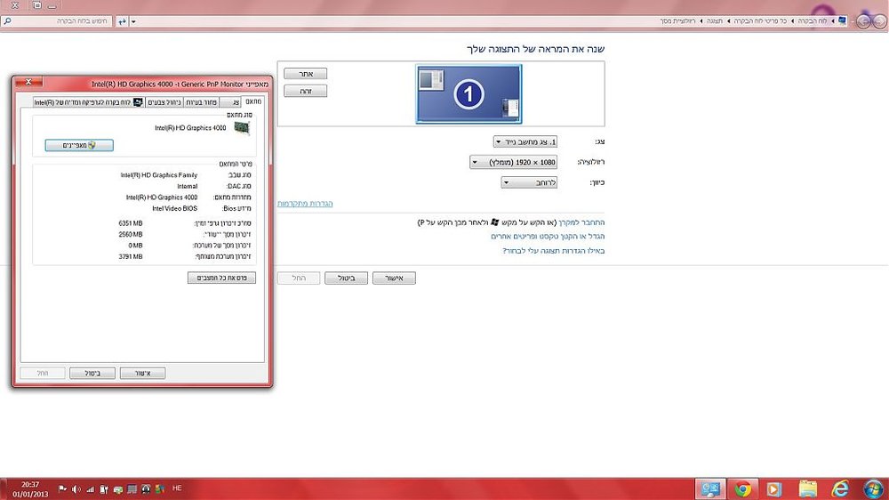

משום מה, יש לי הרגשה שהמחשב עובד על הכרטיס מסך של המעבד I7 ולא על הכרטיס מסך ה"חיצוני" של ATI.
אני מניח את זה בגלל בדיקת "דירוג" ע"י ווינדאוס 7, והכרטיס מסך קיבל ציון נמוך 5.5.
האם יש דבר כזה? אם כן, איך אני מעביר את המחשב לעבוד באופן קבוע על הATI בלבד?

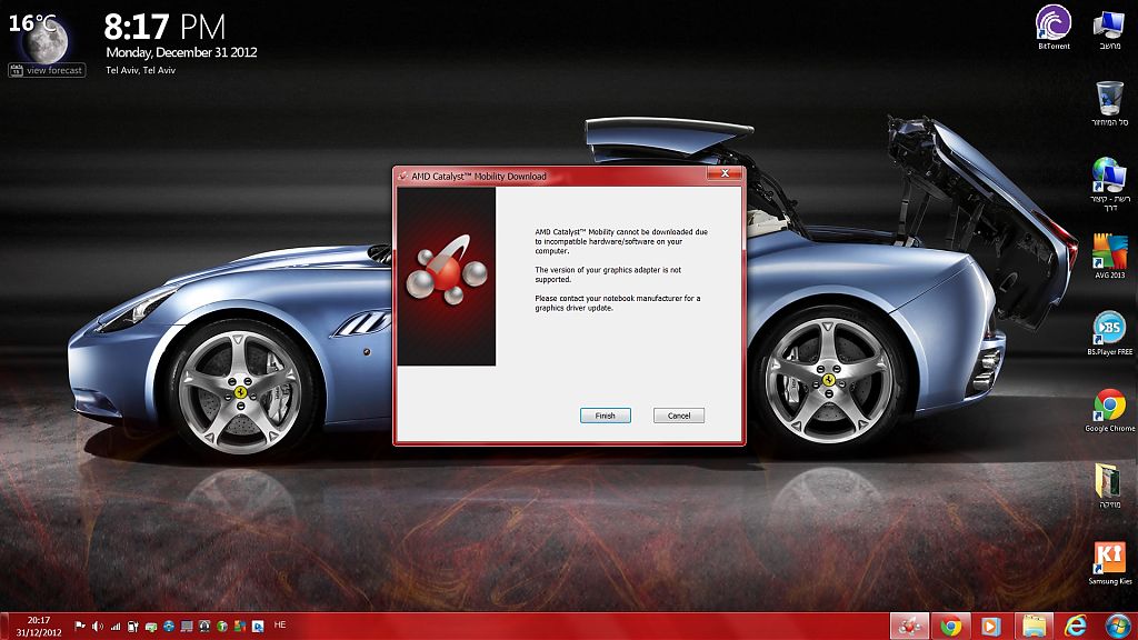

כמו כן, ניסיתי לעדכן את הדריברים של הכרטיס מסך מהאתר של ATI.
בזמן ההתקנה הוא כותב שגיאה שאין התאמה בין החומרה לתוכנה.
הדריבר שהורדתי הוא בוודאות לדגם שאצלי, וגם התקנתי מהאתר של ATI תוכנה שמחפשת לבד את הדריבר המתאים לחומרה.
התוכנה מצאה את אותו הדריבר שאני הורדתי, ושוב, אותה שגיאה.

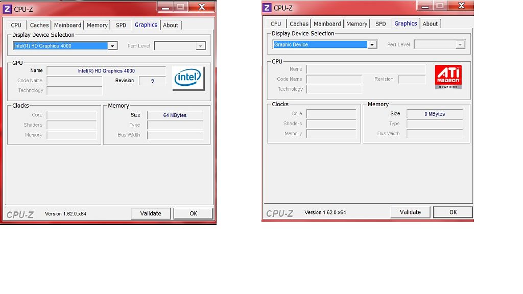

2. תוריד תוכנה בשם CPUZ - תריץ ותן צילומי מסך(או תבדוק) מה מופיע בגזרת כרטיס המסך.

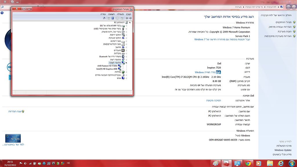

3. מה מופיע תחת כרטיס המסך במנהל ההתקנים?

מדוע התכנה CPUZ לא נותנת שום נתון על הכרטיס מסך, ומדוע אני לא יכול לעדכן את הדריברים של הכרטיס מסך?

לפי מה שאני רואה, ה ATI מנוטרל כרגע.(לתוכנה אין אפשרות לגשת אליו לקבל פרטים)

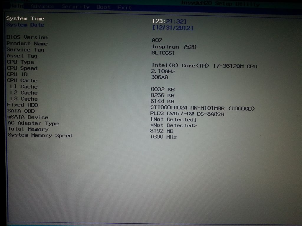

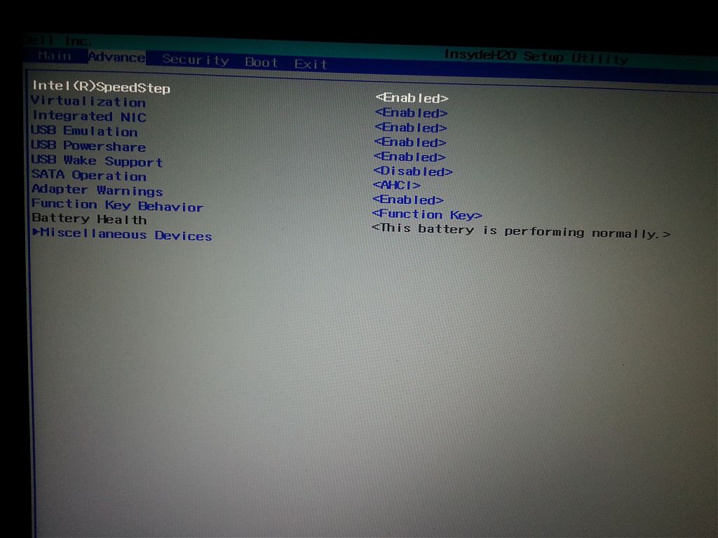

בדוק ב BIOS אם אפשר לנטרל את כרטיס המסך המובנה.
