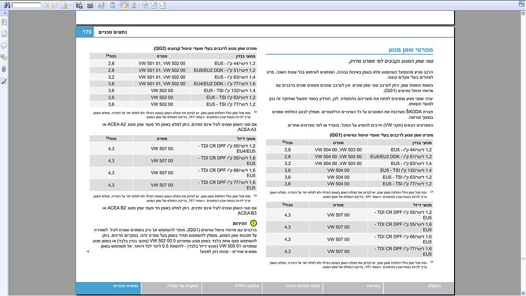

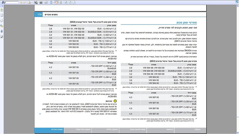

ב-owner's manual (אפשר למצוא כאן https://mediaportal.skoda-auto.com/resource/documentation/manuals/il/Fabia/11-2011/Manual/A05_Fabia_OwnersManual.pdf), ההתייחסות היחידה לשמן המנוע היא זו המופיעה בתמונה שצירפתי (כך זה גם במנואל באנגלית, כלומר זה לא הושמט בתרגום).
כמו שאתם יכולים לראות, אין בכלל התייחסות לצמיגות.
כל מה שיש זה מפרט VW וכמות.
אז מהי הצמיגות הנדרשת, ודרגת API?
או שהמפרט VW מגדיר גם אותם?
כמו-כן, מה זה "מועדי טיפול גמישים" ו"מועדי טיפול קבועים"?
איך יודעים למה להתייחס?
מדובר על המנוע בנזין 1.4 ליטר/63 ק"ו מודל 2012.
הערה: הרכב לא שלי, אז יכול להיות שהמידע הזה נמצא בספר אחר שאין לי.

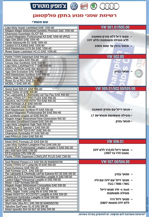

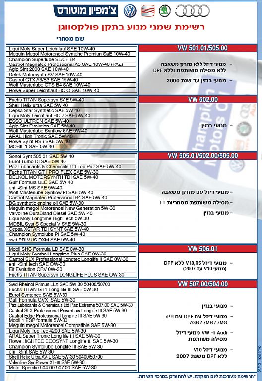

בהמשך לכך, מצאתי רשימה של שמנים הנמכרים בארץ ומומלצים לשימוש ע"י צ'מפיון מוטורס, לפי מפרטי VW.
הרשימה מעודכנת לאפריל 2012.
דגם המנוע המותקן ברכב שלך הינו CGG סוג השמן המתאים למנוע הזה הוא תקן 507 של VAG שמן של קסטרול בצמיגות 5W30.
You talkin' to me?
507 זה לא תקן למנועי דיזל?
ברמת העיקרון תקן VW504.00 פותח למנועי בנזין עם מירווח טיפולים גמיש ותקן VW507.00 למנועי דיזל.
רוב השמנים הנמכרים בשוק הם קומבינציה של VW507/504 לכן הם מתאימים גם למנועי בנזין עם מירווח טיפולים גמיש.
