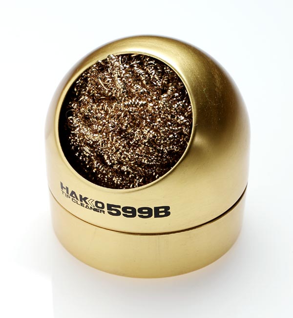

באותה הזדמנות אני מציע לך לקנות מנקה ראשים תוצרת אקו כמו בתמונה המצורפת.

לגבי המנקה ראשים שהמלצת - להשתמש בו רק בסוף חיי הראש. על ראש במצב טוב הוא יעשה רק נזק לציפוי ויוריד משמעותית את אורך חייו.
יש להשתמש רק בספוג יעודי רטוב.
