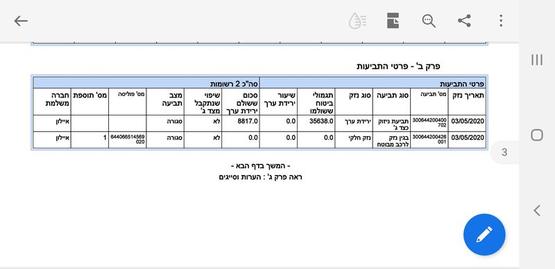

  2. מדובר בטויוטה אוונסיס 2017. לדברי המוכר (שאגב קנה מטויוטה סלקט ללא שקלול ירידת ערך) הייתה מכה מאחור. הוחלף פגוש וגם קורת רחוב אחורית (לפחות ככה הבנתי ממנו). מכסה תא המטען נראה שעבר צביעה, לא יודע אם גם פחחות. חלק הרכב הקדמי והצדדים נראו לי נקיים מתאונות. אדע טוב יותר אחרי בדיקה כמובן. תודה
  3. שלום למומחים, מצרף את סעיף התביעות של רכב שאני שוקל לקנות. הבעלים הנוכחי רכש מטויוטה סלקט עם גילוי נאות - תאונה מאחור שבה הוחלף פגוש ונזק משמעות נמוכה (תא מטען תוקן\נצבע). אני מנסה להבין האם לרכב יש ירידת ערך שיש לגלם במחיר הקניה. תודה לעונים !!

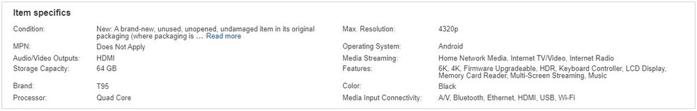

  7. חדש לחלוטין, הופעל פעם אחת בלבד כדי להבין שלא מתאים לשימוש שתכננתי עבורו. T9 Ultra Android 9.0 Quad Core 4GB RAM 64GB Storage 6K 2.4G/5G WIFI Smart TV Box מחיר 100 ש"ח. טל:
