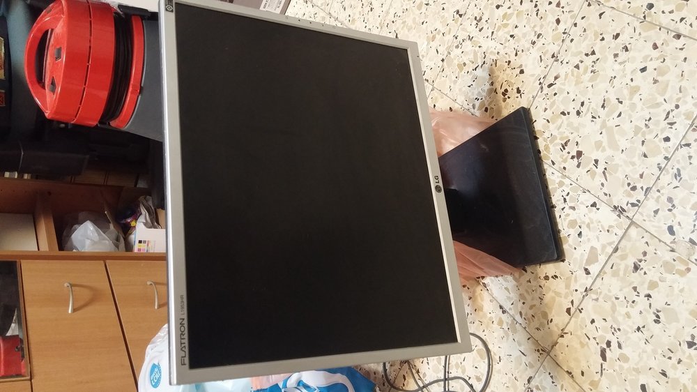

  4. המסך לא רלוונטי. הרמקולים עוד כן.
  5. מוסר : 1. זוג רמקולים של Kenwood במצב מצוין. 2. מסך מחשב 19" LG תקין. אני מחיפה. 052-4-75-25-50
