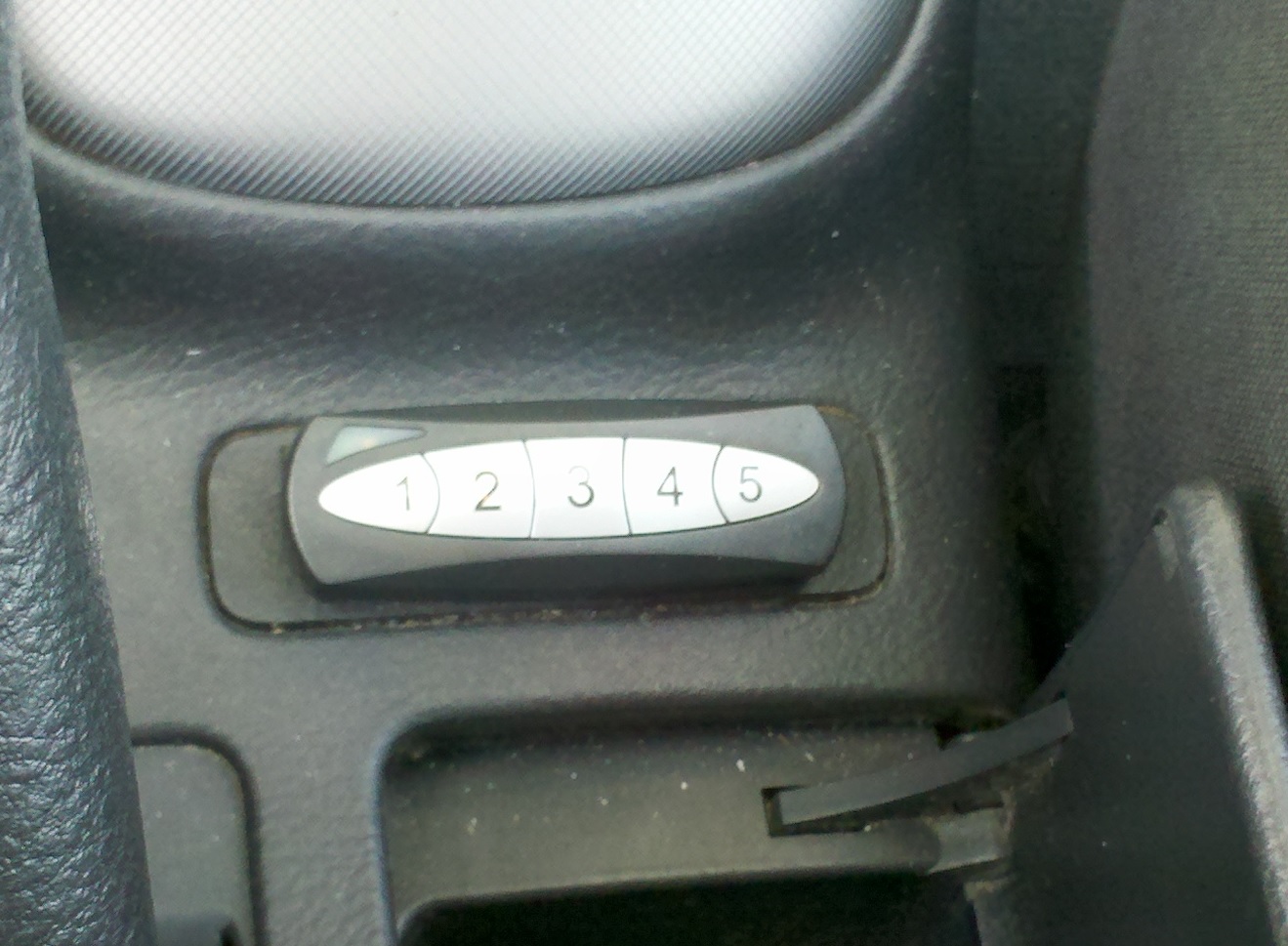

  13. שלום, יום בהיר אחד הקודנית הפסיקה להשמיע צפצוף בלחיצה על המקשים, כפי שעשתה בעבר. מעבר לצפצוף - נראה שהיא עובדת בסדר. מה שברצוני לדעת הוא - האם היא ברת פירוק? אם כן, כיצד ניתן לפרק אותה ובמקביל למזער את הסיכוי של להתקע ללא היכולת להניע? אשמח גם לזיהוי של דגם הקודנית. בסופו של דבר אני יכול לחיות גם ללא הצפצוף, אבל אני לא אוהב שמשהו ברכב לא מתפקד כשורה. תודה!
