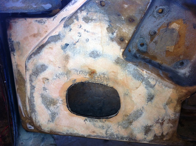

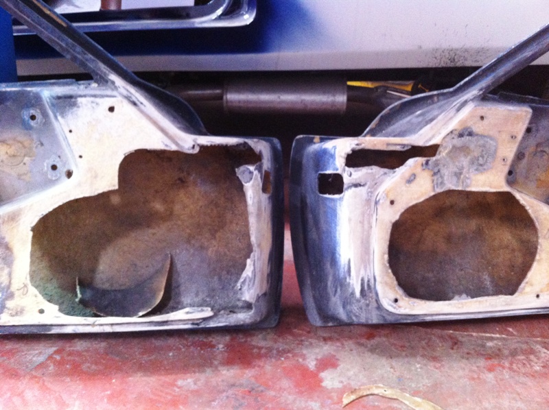

בהמשך לדבריו של רענן ולעובדה שמכוניתו מתוקנת בימים אלו בבית העסק הזה, מצ"ב תמונות של הדלתות של הלוטוס אירופה המשתפצת. בעוד שעם כל תיקוני הפיבר שהיו על הבודי של המכונית התמודדתי לא רע ובאופן דומה לזה שהתמודדתי בו ברום שלי - הדלתות של האירופה היו סיפור אחר לגמרי. ראשית, מלכתחילה הן נבנו קלות ככל האפשר וזה אומר חיזוקים מינימלים בפיבר. שערו בנפשכם את חוזק הדלת בנקודות הקריטיות 40 שנים מאוחר יותר. יודעים מה, עזבו לשער: תסתכלו כמה המצב גרוע אחרי שהדלתות עברו חיתוכים וניסורים - כמו גם תיקונים לא מקצועיים במהלך השנים. נקודות העיגון של ציר הדלת שצריכות להיות מוצקות, היו מדולדלות וחלשות.
החלטתי שהמשימה הזו גדולה עלי. יכולתי להתנסות בתיקון, אבל אם הייתי טועה, המחיר שהיינו משלמים והמועד שהיינו מגלים את זה היה גדול מאוד.
אז הדלתות הועברו אחר כבוד לטל פיברגלאס ותחילת השבוע חזרו מהתיקון ואף בוצעה הרכבת ניסיון על המכונית. נראה ומרגיש - כמו חדש!
אז לפחות לי הנראה מהעבודה המורכבת יחסית על הדלתות של הלוטוס - הם יודעים את העבודה...
הנה התמונות:
1. הדלתות השסועות - לפני התיקון. נקודות עיגון הציר של הדלת איבדו את הקשיחות שלהן.
2. מעבר לחיזוקים ועיבוי הנקודות הקריטיות, היה צורך לשחזר את התצורה הפנימית המקורית של הדלת.
3. אנחנו חתכנו חור עבור רמקול עתידי, אבל בעיקר בכדי שיהיה איך להגיע לאומים לחיזוק הציר מצידה הפנימי של הדלת.
4. כל החלק הפנימי של תבנית הדלת שוחזר מהיסוד.
