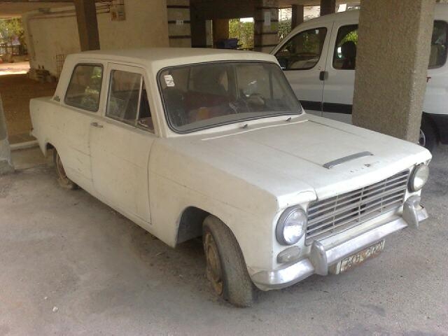

כהמלצתך בדקתי והמנוע מסתובב!
בקשר לניקיון: האם לא כדאי לפרק את פנים הרכב ואת תכולת תא המנוע ורק אז לשטוף?

חדשות נהדרות בקשר למנוע. זה אומר שעם קצת רצון ופינוק (בהנחה שאין בו כשל) - הוא מניע.
ולגבי הניקוי. אתה צריך להגדיר לעצמך את מהות ועומק השיפוץ שאתה רוצה להיכנס אליו. אם שיפוץ מקיף ומושלם שכולל פירוק כללי של המכונית - אז תתחיל בפירוק. אם שיקום ותיקון של הדרוש תיקון, תוך שימור של דברים תקינים (ריפודים, למשל) - אתה יכול להתחיל בפירוק המושבים. לשאר הדברים שם אין באמת השפעה. הם מפלסטיק או פיבר.
מקסימום תעביר שואב רציני, רק בכדי שאפשר יהיה לקבל רושם טוב יותר לגבי מצב המכונית.
ובתא המנוע: אתה רוצה לנסות להניע תחילה, או לפרק את המנוע החוצה. אם להניע תחילה, אפשר לסגור את הפתחים של המנוע ולהעביר את כל האזור שטיפה רצינית ויבוש.
בקיצור, כוון אותנו ואותך.

און שלום,
מניסיונך, האם לסמוך על רצפת הרכב?
הרכב שימש כפח אשפה והיה בחוץ במשך מספר שנים?
אני די חושש מכך ושוקל (האם) לחדש את הרצפה?
בנוסף אני שוקל אובראול מלא?

אחד היתרונות הבולטים של הפיבר הוא שהוא לא מחליד... :lol: אין לך ממה לדאוג מהבודי. הרצפה עבה וחזקה. הבעיות היחידות שצפויות הן מצד הברזלים המושתלים בבודי. ברוב המכוניות הם מתנפחים מחלודה וצריך להחליף אותם. קל לבדוק את הנושא. תרים את השטיח באזור רגלי הנהג והנוסע ותראה עם הפיבר מסביב לבורג המחבר בין השלדה לבודי קמור ומנופח. אם כן, אזי המתכת המושתלת בו התנפחה.
יחד עם זאת, בהחלט כדאי לבדוק את מצב קורות השלדה ולוודא שהן לא חלודות או סדוקות, במיוחד בחלק הקדמי של השלדה, מאחר שאחת הבעיות של השלדה הזו - כתוצאה מהתאמת יחידת כוח כבדה בחלק הקדמי של השלדה - היא היווצרות סדקים.
המכונית הזו נזנחה למשך שנים בדרום הארץ, לא? באזור שהוא לא משופע גשמים. אם כן, הסיכוי לצרות לא גבוה. תורמת החלקים שלנו בלתה יותר מעשור כאשר השלדה שלה באדמה באזור השרון ועדיין נראתה טוב למדי. תרים את האוטו על ליפט, אם אתה יכול, ובדוק את הנושא לעומק. צלם תמונות, אם אתה יכול.
לגבי המנוע: אם הוא מסתובב, שווה לנסות להניע אותו בכדי להעריך את מצבו. צינור הנשם המנותב לאחור לא מבשר טובות, כך שבהחלט יתכן שהמדובר במנוע "עייף". באנגליה יש להשיג את כל החלקים הדרושים לשיפוץ מנוע מלא ובמחיר זול. אבל לפני שעושים הזמנה, צריך לפרק את המנוע ולוודא מידות בוכנה ומיסבים. אני עדיין מציע לנסות להניע את המנוע טרם פירוקו.

א. מים בתא הנוסעים לא יזיקו פרק כיסאות ושטוף יש חורי ניקוז
ב. מנסיון ממיס שומנים טוב מנוחה והרבה מים עושים פלאות במנוע
אחר כך מפלג חדש והחלפת שמן ויאללה להניע.
מנסיון משותף לי ולאון 4 מתוך 4 מנועים שסובבנו
התניעו וואחד מהם פעיל באופן יום יומי אין צורך באוברול מלא
שים דגש על החזרת הרכב לכשירות האמן לי אם תרצה אוברול
נעזור לך לעשות אחד על השולחן ואז רק להחליף
יש את כל החלקים או את האפשרות להשיגם דמי החנוכה יספיקו
