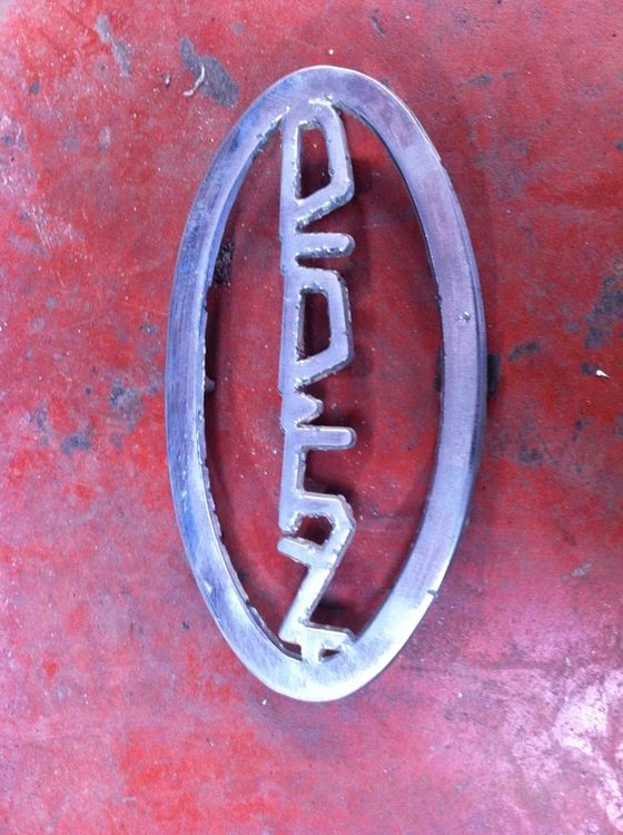

למסירה! סמלים מקוריים של סוסיתא קוביה (ואולי גם סוסיתא 12) האחד אליפטי קטן, זה שבא על הכנף; השני גדול ונדיר - זה שהיה מורכב על הדלת האחורית.
הקודם זוכה!
רגע-רגע-רגע! לפני שאתם מתנפלים על דלתות המחסן שלנו, דוחפים עם המרפקים את שאר הצובאים על הדלתות, יש לנו שאלה: למי לתת את הסמלים? לזה שאין לו? לזה שיש לו סמל בלוי? לזה שאולי פעם ישפץ את הקוביה שלו, אבל הוא רוצה שיהיה לו סמל, "שיהיה"? כי יש לנו רק שניים. וזה אומר שרק אחד או שני בעלי קוביה יוכלו ליהנות מהסמלים הללו. אבל יש הרבה יותר בעלי קוביה... אז נוותר ונשמור את הסמלים אצלנו למזכרת? לא חבל...
עלה רעיון. מאחר שאנחנו חושבים שאנו עושים לא מעט לטובת חברי קהילת הסוסיתא והרום והגיע הזמן שעוד מישהו יעזור ויתגייס. ומה הכוונה? לעשות רפרודוקציה של הסמלים! ואז, לא רק שני בעלי קוביה יוכלו ליהנות מסמלים יפים, אלא כלל בעלי הקוביה (וסוסיתא 12) - שהרי ברגע שיש תוכנית, יצור של חמישה/עשרה או עשרים סמלים הוא עניין של מה-בכך.
אז מה צריך?
1. מישהו שהוא בעל יכולת ורצון לבצע שרטוט טכני או העתקה של הסמלים.
2. מישהו שהוא בעל קשרים בבתי מלאכה שיודעים לחתוך בלייזר.
3. מישהו שהוא בעל קשרים בבית מלאכה שמתמחה בציפוי ניקל.
הבמה שלכם. אז מי מרים את הכפפה ומסייע לנו ליצור מהסמלים הללו סמלים חדשים לגמרי-לגמרי עבורכם (שהרי ברום סמלים שונים לגמרי...)?

אין שום בעיה. אבי גרוסברג (אבי 38 8) ) כבר עשה את זה. מייצרים תבנית ולפיה יוצקים מפליז.
רק שלמיטב זכרוני בקוביה מאחור לא היה רשום "סוסיתא" בתוך אליפסה , אלא סתם כך, ללא כל מסגרת.
און תעביר אותם הסמלים אלינו ונדאג לזה!!
תעדכן מתי לבוא לקחת יש לאחי בחור שמתעסק בתחום.. התכוונו להוריד את הסמל היחיד שלנו לשכפול
ככה לא נצטרך להוריד ופשוט ניתן לו. שיערוך שכפול
אכן בקוביה אין סמל מאחורה באליפסה הוא היה ב 3 מקומות בחזית למטה מתחת לגריל ובשתי הכנפיים.
מאחור היה כיתוב סוסיתא יש את זה במלא תמונות.
יופי! ראה את הנושא כסגור. סמל אחד או שניים נמצאים אצל רענן. רק שהוא בדרום והסמלים בחדרה. עוד אחד אצלי בשפיים, ואולי אחד אצל קובי. כאשר רענן יחזור מה-"מילואים", נאסוף את הסמלים, נשווה גדלים ונקבע איתך איסוף.
