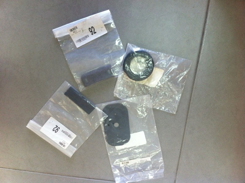

ירון, שלום.
אז אמנם לא עזרנו עם ידיות האיתות והמגבים, אבל בכל זאת מנחה קטנה, בדרכה אליך בדואר: גומיית פיית דלק וכן כמה מחברים למוט ההגה, עדיין באריזות המקוריות שלהן כפי שהגיעו מרימרברדרס. אם אתה לא סגור מה זה מה, תבדוק לפי המספר הקטלוגי ותשווה בשרטוטים המצויינים שיש להם באתר.
הנה, מהעמוד הזה בדיוק:
http://www.rimmerbros.co.uk/Item--i-GRID005441
בהצלחה!

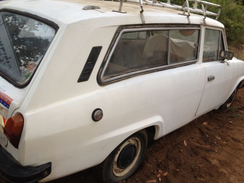

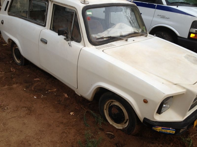

לא להאמין שעברו רק חמישה ימים מאז שהצלנו את הסטיישן הזו! זה מרגיש לי כאילו עברו לפחות שבועיים...
בכל מקרה, לא הרבה התקדם בשבוע הזה, כי לרענן יש פיצוץ של עבודה :wink:, אבל לפחות המכונית עברה שטיפה ראשונה, ראשונה אחרי יותר מעשור...
אז מה נתגלה מלמטה? שהמדובר במכונית שמורה במיוחד, אפילו עם צבע סביר לגמרי. שלוח המחוונים שלה במצב הכי טוב מבין כל הרום 1301 בהן נתקלנו עד כה וכי שלא נזדקק ליותר מדי זמן בכדי להחזיר את המכונית הזו לכשירות ראשונית. רק גומיות השמשות נראות כאילו הן ראו ימים טובים יותר ומין הסתם הן יוחלפו בשלב 2 של השיקום, אחרי שכבר יהיה לסטיישן הזו טסט.
ומתי זה יקרה? עוד מעט...

ירון, שלום.
בהצלחה!
החלקים הגיעו והם מתאימים לרכב
תודה

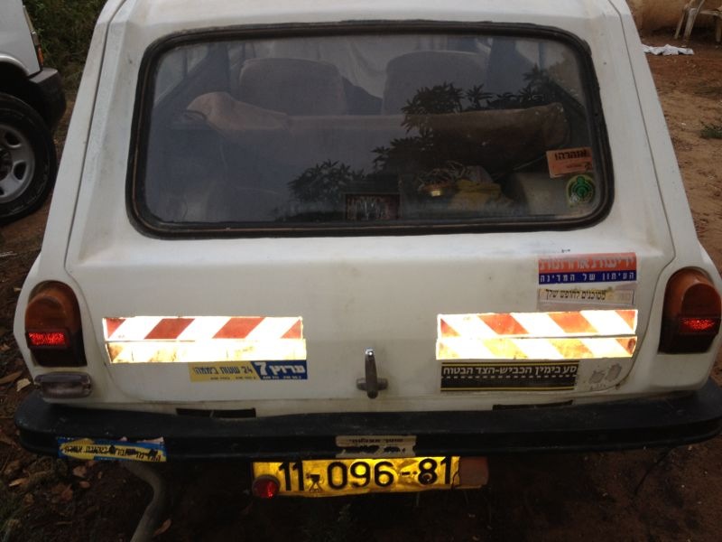

מחר אני ההפוך את הפורד והסיאט כדיי לצלם את הטנק דלק

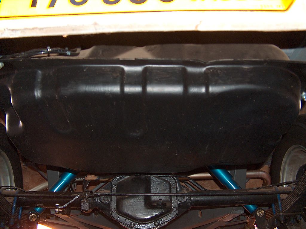

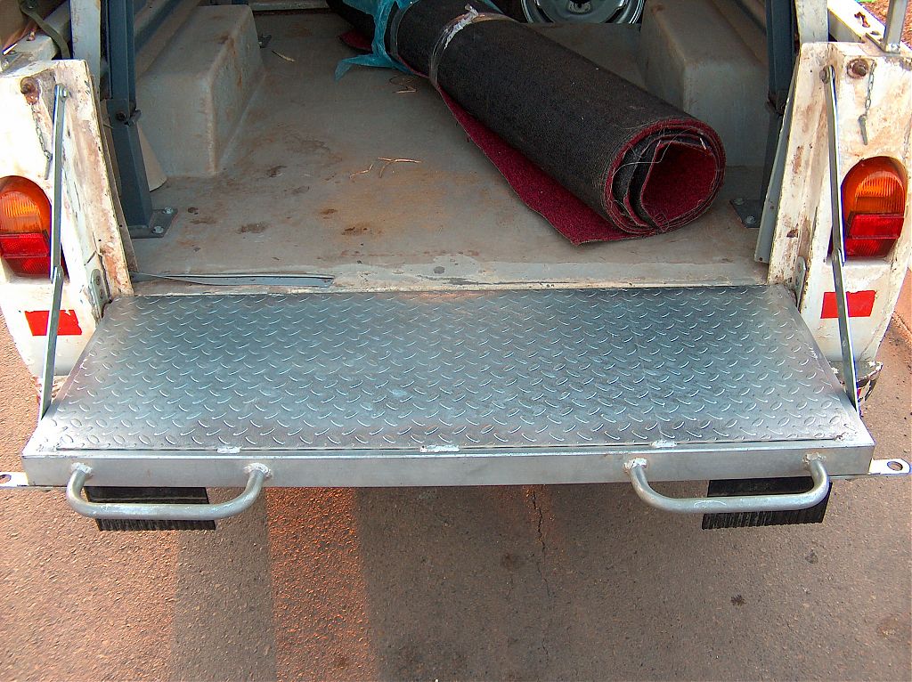

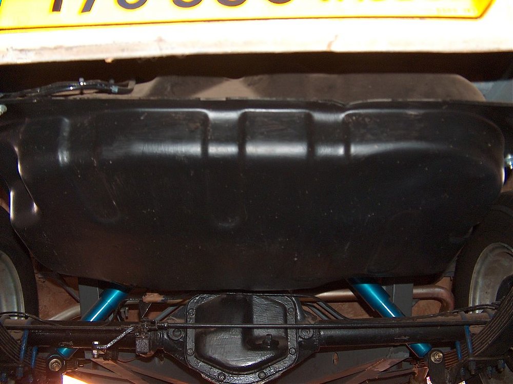

און מכיוון שלא יכולת להגיע למפגש השרון צילמתי עבורך את מיכל הדלק ואת הדלת האחורית.
אריק
אריק, תודה!
זה נהדר. ממש מעניין אותי לראות ולבחון את ההבדלים (הקטנים) בין השלדות של הרום והסוסיתא שלך. מהתמונה נראה כאילו יש הבדל בזווית בולמי הזעזועים (מאיפה מצאת תחליפים? מאיזה אוטו?), ובמוט המייצב האחורי (אם אני מזהה נכון מהתמונה). בנוסף, מעניין אותי לדעת איך הקפיצים האחוריים משככים זעזועים. אצלך - כמו אצלי - יש שבעה עלים מאחור ואני יודע בוודאות שאצטרך לשנות את הסידור הזה. החלק האחורי ברום שלי קשה כמו אבן. ברום הפרטיות יש ארבעה עלים ונסיעה באוטו של רענן מגלה שהסידור הזה מעניק נוחות נסיעה ממש מפתיעה לטובה. ברור שאצלך, בהתחשב בארגז ששוקל לא מעט, שיכוך הקפיצים יהיה טוב יותר.
אגב, מה המשקל המוצהר של הטנדר עם הארגז? היית צריך לשקול אותו?

און צילמתי עכשיו עוד שתי תמונות,של המכל דלק ושל הדלת מהצד החיצוני.
אל דאגה,בתמונה נראה שהמכל קרוב לגלגלים אך בפועל רוחבו כשל המקורי והוא רחוק מכל גלגל יותר מעשרים סנטימטר.
אריק

בולמים אחוריים מצאתי אצל שאשא אלו בולמים תוצרת ארה"ב וכמובן שנבדקו טרם ההרכבה.
לגבי המוט המייצב,בדגם שלי אין "חידוש" כזה על הסרן האחורי אלא רק במתלים הקדמיים .מה שרואים בתמונה זה את צינור הפליטה שהיה מורכב כך בטנדרים במקור.
אצלך בטנדר (מנוע הילמן) סרעפת הפליטה היא משמאל למנוע, אצלי בטנדר (מנוע טריומף) הסרעפת בצד ימין של המנוע ולכן היה צורך להעביר את יציאת צינור הפליטה לצד הנגדי למדרכת הולכי הרגל.
הבולמים משככים טוב מאד, גם על הבמפרים בישוב.יש גם את עניין משקל הארגז שמשפיע.אם תרצה אני לוקח אותך לסיבוב בארגז על הבמפרים בקיבוץ על מנת לחוות דעת :lol:
את הטנדר לא שקלתי אבל בנתונים ברישיון הרכב מופיע: מ. כולל -1550 ק"ג ומ. מורשה 550 ק"ג.
מה המשקל של הרום ?
אריק
אריק.
גם אני מצאתי בולמים חלופיים אצל שאשא. אבל מסוג שונה. במבט מעמיק בתמונה השניה שהעלאת, אכן זיהיתי שהמדובר בצינור הפליטה ולא מוט מייצב. לפי הרישיון, המשקל של הרום הוא 1,050 ק״ג, כולל ארגז מאחר שאין ארגז, אאלץ לשקול את הטנדר, קודם לחזרתו לכביש מעריך שהמשקל הוא בסביבות 900-950 ק״ג ללא הארגז.
אשמח לחוות נסיעה בטנדר שלך. ננסה לתאם מפגש בקרוב.
