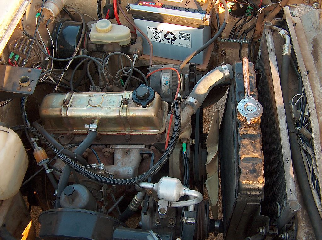

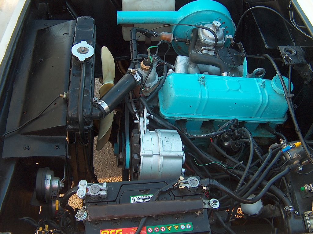

שלום לכולם
מוגש כשרות לחלק מהציבור (מנועי טרייומף)
כידוע מנוע טריומף תוכנן למכוניות אחרות ולא ליצירות הפיברגלס תוצרת הארץ ולכן פתח מילוי השמן ממוקם במקום לא נוח הדורש אקרובטיקה בכדי למלא שמן ,או שנדרש שימוש במשפך.לא יודע אם זה כך בכל סדרות הייצור של המנועים.
כדי להקל על התחזוקה העברתי את הפקק , סגרתי את חור המילוי ע"י הלחמת פח שנגזר בהתאם לחור ואת תושבת פקק המילוי העברתי קדימה.זאת כמובן לפני הגילוון.בתמונות רואים את ההבדל בין מנועים במכוניות שונות.
(ראיתם פעם מישהו שצבע רצועת מאוורר)
אריק
