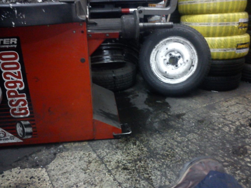

השבוע היה עומס קל מצד הרכבים ככה שלא הגעתי לפורום זה התחיל שהצלחנו להשיג נעלים חדשות לוויליס אבל לא פנימיות וככה התגלגלנו לפנצ'ר הקבוע שהזמין לנו חדשות מישהו השאיר גלגל של קוביה להחלפת צמיג [מצורפת תמונה של הגלגל] זה המשיך ביום שלישי שיצאתי מהעבודה בנסיעה אחורנית לצאת מהחניה נשמעה מכה והסוסה נבלמה חשבתי שפגעתי במשהו אך טעיתי אחרי נסיעה קצרה הסוסה נבלמה באמצע הכביש בלי רצון לזוז שילוב הילוך אחורי וקדמי מניב תוצאות הסקת מסקנות קצרה נתפס הברקס נסענו בזהירות רבה הביתה שהברקס נתפס עוד כמה פעמים בבית כבר הרמנו את האוטו והבעיה הייתה בגלגל השמאלי פרקנו את הדרם ונהייה חושך בעיניים הרפידה התפרקה והפכה לכמה ממצעים הרכיאולוגים שגם ישות העתיקות להיתה מגלה מזה בקיצור עשינו רפידות לשני הגלגלים הדרמים חלקים ככה שאין מה לנגוע בהם נעשה כיון והסוסה ממשיכה לדהור
