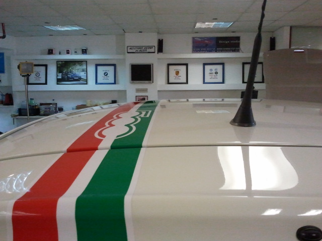

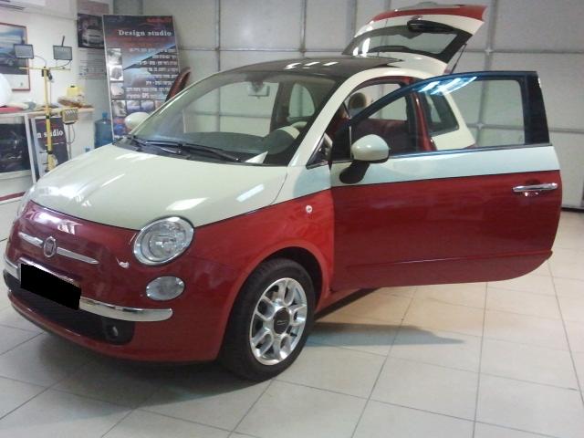

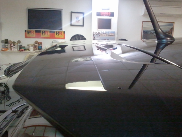

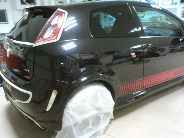

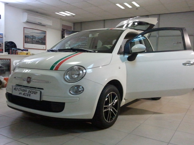

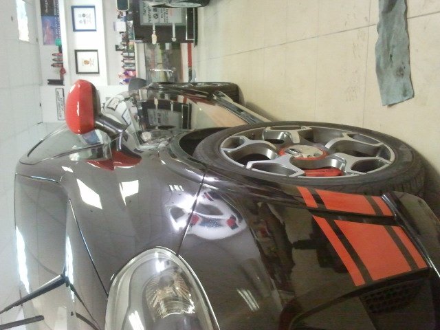

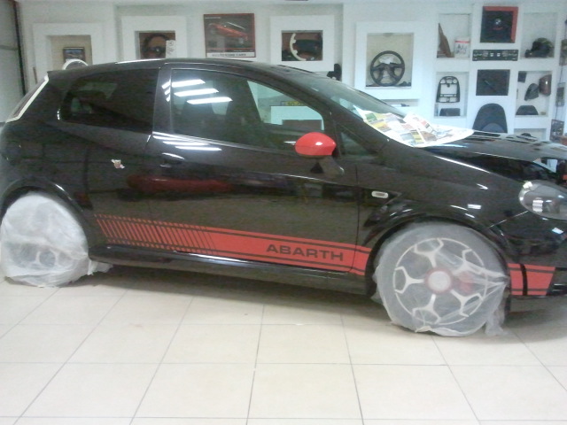

1-בטח אתה יכול לנסות לעשות הכל לבד.
עלות מכומה +-1200שקל+מע"מ
עלות כל סוג פד בין 80-100שקל+מע"מ
עלות כל סוג חומר בין 250-280שקל
בE-BAY,יותר זול כל סוגי חומרים
2-יש במרכז לא מעט דיטיילרים טובים,לא רק יבגני.
עלות סבירה ב3-4 שלבים 1000-1200 שקל,בחומרים טובים.אם אין שריטות עמוקות.
תבחר דיטיילר עם מקום משלו ואז אין צורך שאיש שיעבוד על רכב שלך ימהר
אפילו שיעבוד יומיים,אבל תקבל רכב מושלם.
מצרף תמונות.
בחירה בהכל היא שלך ורק שלך.
בהצלחה.
יעקב.
