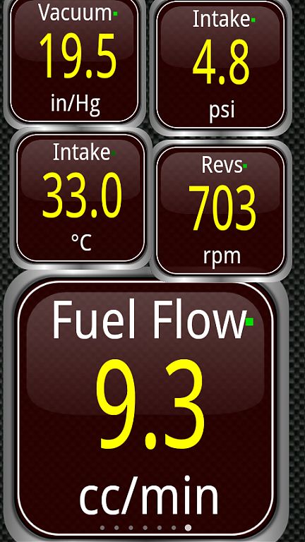

האמת מאוד קל ליבדוק אם זה באמת עובד באמצעות חיבור למחשב הרכב.
פשוט מרכיבים את הקיט הנ"ל לרכב משנתון מיתקדם שכולל פירוט נתוני הזרקה וכו'
ובודקים כמה דלק המחשב מזריק שהמערכת פועלת (כולל האלטרנטור) ושהמערכת מכובה.
למשל אצלי ב700 סל"ד בסרק לאחר שהמנוע התחמם, המחשב מזריק 9 CC לדקה עם עומס של 2%
והמחשב מאוד רגיש- לקחתי מגבון לח שהורטב בדלק וקירבתי לפתח היניקה של הפילטר- מיד כמות ההזרקה ירד ל8.5~8.6 CC לדקה עד שהמגבון כמעט התייבש והוא חזר ל9 CC לדקה.
סתם להמחשה- הפעלת מזגן מעלה את הצריכה מ9CC ל14CC אצלי, נישאר ליראות מה יגרום עומס האלטרנטור עם תוספת המימן והחמצן :-) (לא אופטימי).
מה שבודק את התערובת דלק, זה חיישן החמצן.
גם אותו מחליפים.
(איך אתה רואה כמה CC המנוע אוכל? (יש לי הרבה סורקי תקלות - בזמנו מכרתי כמה שמתחברים לאנדרואיד/אייפון אבל לא ראיתי כזו אופציה).

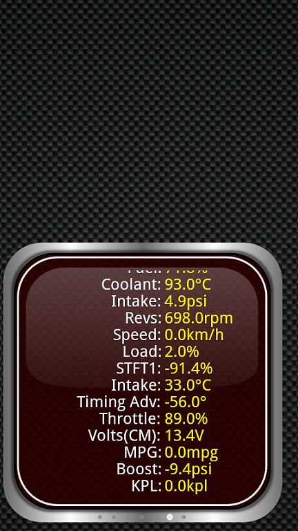

מוזר, אולי המחשב שלך לא נותן ליקרוא נתונים אלה(למרות שאפילו בקווליר של אחי 96 הוא מראה).
ויש מישהו שיכול להגיד לי מה משמעות לזווית ההצתה שמופיעה בתוכנה?:
בהנעה הזוית חיובית ואחר כך הזוויות שליליות - בסרק הוא תמיד על -55~-58 מעלות- מה המשמעות? טוב או רע?
