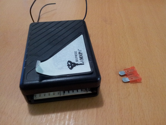

לבסוף חזרתי ל"אוטו דיפו" שם יש לי אחריות על המצבר. החשמלאי החליף לי את המצבר ואישר לי שמדובר בזליגת חשמל. ואמר לי לגשת למוסך המתעסק בחשמל.
פניתי לחשמלאי אחר, שם נמסר לי כי מדובר בזליגה עקב מערכת הנעילה המרכזית, החשמל בה גרם לזליגה.
התיקון עלה לי כ-250 ש"ח. הוצע לי לרכוש מערכת חשמל חדש בתשלום של 180 ש"ח, אך סירבתי. תודה לכל מי שעזר.
צירפתי תמונה של המרכיבים אשר נשארו מחוץ לרכב.
כפי שזה נראה, הנעילה המרכזית אינה מחוברת יותר.
בנוסף, פיוז כלשהו נשאר בחוץ.
עכשיו העניין הוא כזה. כאשר הבאתי את המפתחות לחשמלאי, הצרור לא הכיל שלט, זאת מאחר והוא אבד לי.
החשמלאי שאל אותי אם יש לי שלט או אזעקה, עניתי לו שלא. לבסוף כשקיבלתי את האוטו הוא אמר לי שזו הבעיה וניתן להחליפה ב- 180 ש"ח. הדבר עורר בי קצת חשד שאולי המערכת דווקא הייתה תקינה מאחר ומעולם לא עשתה לי בעיות כלשהן.
לבסוף וויתרתי על התקנת מערכת חדשה מאחר והתרגלתי כבר להשתמש במפתח בלבד.
