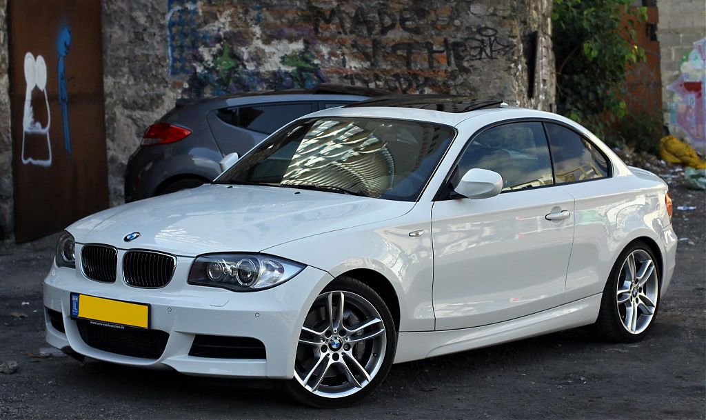

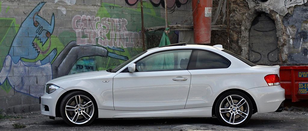

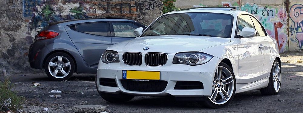

עידן, אני בעלים של 135I עם חבילת M-PACKAGE.
אני יכול לשבת על כל ההבדלים הכי קטנים בין שתי הרכבים [M1 VS 135I]
ב1M יש דיפרנציאל אחורי מוגבל החלקה שנלקח מה M3, ב 1M יש מערכת בלימה מחורצת,מאוררת שנלקחה מה M3.
יש עוד המון הבדלים קטנים פה ושם, אבל חבל על עמוס.
מה שיש ב 135I MPACKAGE - ג'נטים 18 של M3 שנה קודמת
הגה M, חצאיות M, ומערכת בלימה משודרגת יותר מה1 הרגילות שהיא ברמבו 6 פיסטונים, אבל נחותה יותר מה4 בוכנות של ה1M.
אם היית בארץ היית יכול להגיע למפגשים ביד אליהו, שם אני ובעליו של 1M עומדים אחד ליד השני כמעט תמיד ואני תמיד משתעשע משפשופי העיניים של אנשים שלא מבינים מי זה מה
"זה M? לא, אבל זה כן, אבל זה נראה, אבל זה לא, אז מה זה?" וכו'
אני לקחתי את ה 135I רק בשביל האוטומט.
מבחינת מ-נ-ו-ע -----
ל1M יש את ה N54 הקודם שהוא מנוע 3 ליטר בעל 2 מגדשי טורבו קטנים.
ל 135 יש את ה N55 שהוא מנוע 3 ליטר עם טורבו בודד בעל 2 מניפות.
מבחינת יכולות סופיות - המנועים זהים לחלוטין.
גם במוו מצהירים ואומרים שההבדל בין המנוע של ה 1M וה135 החדש הוא רק בתוכנת ניהול מנוע.
הדגם הקודם של ה135I בעל מנוע ה N54 הוא זהה לחלוטין למנוע של ה 1M [חוץ מקולר חזית מנופח יותר] ותוכנה שונה.
זה הצעצוע שלי
וישבתי לא מעט על ההבדלים
תודה ל RS מהפורום על התמונות
