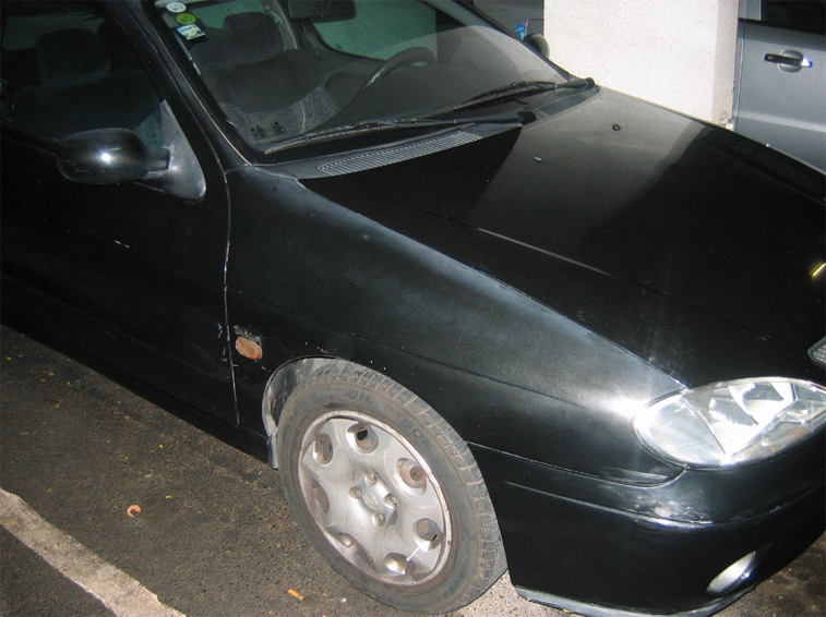

אהלן חבר'ה, אז ככה החניה שלי הייתה בשמש (באותה תנוחה) בערך שנה והצבע בצד של השמש התחיל לדהות קצת ולאבד את הברק, אבל לא משהו רציני.. כעת יש לי חניה מקורה אז החלטתי לנסות לטפל בזה.
ניסיתי קודם לעשות ווקס, ומה שקרה שהחלק הלא דהוי יצא יפה ומבריק, והחלק הדהוי איבד עוד יותר ברק וכבר נראה ממש רע ורואים את ההבדלים חזק לא כמו מקודם.. אם מסתכלים מקרוב בצדדים ומקלפים קצת אז רואים שמתחת לשכבה הדהויה יש צבע יפה שחור מבריק, בנוסף יש לי כתמי צבע לבן בדיוק באיזור המדובר, מה אתם ממליצים לעשות? כדאי לנסות פוליש? מישהו זרק לי גם משחזר צבע..?
מצורפות תמונות..
רק צביעה תעזור בכזה מצב.
צביעה ישאיר הבדלים בין הכנף שצבועה ולבין שאר הרכב לא?

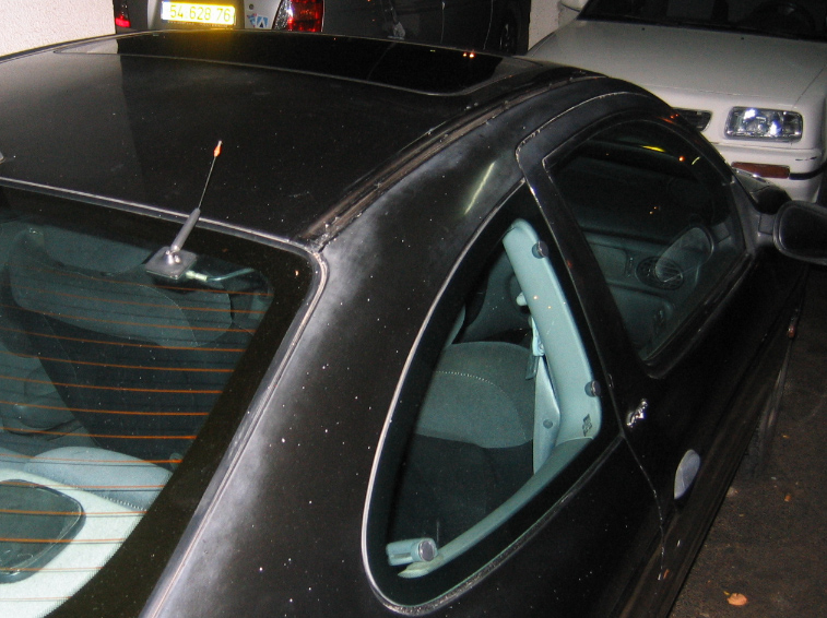

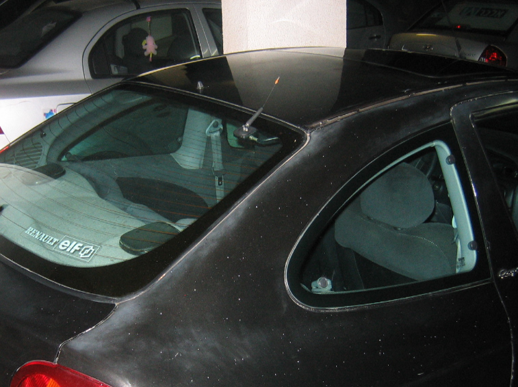

צירפתי עוד כמה תמונות שרואים בבירור שיש צבע יפה מתחת לשכבה הדהויה, זה נראה כאילו השכבה הדהויה היא מן שכבת ציפוי לק כזאת..
הלכה שלך מתקלפת כתוצאה מחשיפה לקרני השמש.
תנסה קודם פוליש, זה עוזר בדרך כלל על מקומות שהשריפה בלכה לא חמורה.
איפה שהלכה כן מתקלפת בבירור, צריך לשייף אותה עד שלא יהיה קילוף ולצבוע מחדש רק עם לכה (אלא אם כן בשיוף פגמת גם בצבע).
שיוף עדין של הלכה עד להגעה לגימור מט וצביעה של הלכה תחדש את הברק ואת הצבע אם הצבע עדיין לא נפגע מהשמש.
חשוב להשתמש אך ורק בלכה אקרילית מתחום הרכב ובשום פנים ואופן לא בלכות הזולות של 15-30 ש"ח לבקבוק.
הלכה שאתה צריך היא לכה של רכב שנמכרת מכל החברות שמיצרות צבעי רכב מקוריים, דוגמת דו פונט או דה ביר... המחיר לספריי כזה נע בסביבות ה70 שקלים לבקבוק בחנויות בארץ.
סבבה תודה, רק משהו אחד לא הבנתי, שכבת ווקס אני לא שם? ואם כן אז לפני או אחרי הלכה?
ווקס הוא שכבת הגנה לצבע שמורחים בדר"כ אחרי פוליש, שהוא נועד לחדש את הצבע הקיים ולהסיר פגמים מצבע חדש.
במצב שהצבע מקולף או פגום אין טעם לשים ווקס מכיוון שאין בדיוק על מה להגן...
כמו לשים כפפה על היד אחרי שכבר לכלכת אותה...
