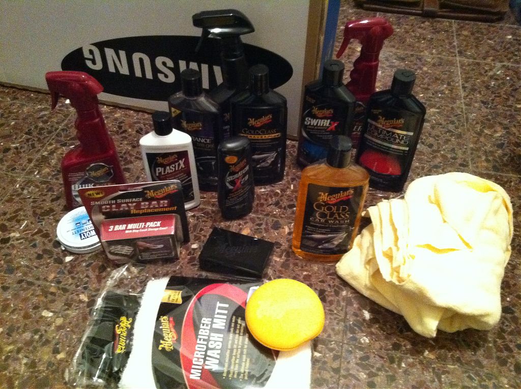

למרות העובדה שהדיטיילינג שהרכב שלי עבר למרות 4.5 חודשים היה לא רע בכלל, ובעיקר בגלל שאותו טיפול קוסמטי היה יקר החלטתי שאת הדיטיילינג הבא אבצע בעצמי.
לצורך המשימה רכשתי את המוצרים הבאים של מגווייר:
1.פוליש לרכב:
2. ווקס לרכב:
3. מטשטש שריטות (סווירל מרקס):
meguiars-swirlx-swirl-mark-remover-colour-enhancer-for-car-exterior-bodywork_591139_500.jpg
4.פלסטלינה:
images?q=tbn:ANd9GcRWhlPshPfgf6Q9AFekhR0_HSh4H6v3cGUs9bvi8P5OJTA84qw30tFc_giB
ולשאלות:
1.האם מומלץ להשתמש במסיר הסוירל מרק בשלב שלפני הוקס הסופי ?
2.מהי הדרך הנכונה ביותר לשימוש בפלסטלינה ? (היא פשוט מגיעה בדיוק כמו בתמונה, באריזה שקופה וללא הוראות מיוחדות להרטיב, לסבן וכו').
רוב תודות!
מגניב, יש לך בדיוק את אותם מוצרים שאני משתמש בהם (לי יש קיט גדול הרבה יותר אבל יש לך את החשובים)
הפלסטלינה צריכה לבוא אחרי רחיצה טובה וייבוש טוב.
מומלץ לרחוץ עם שמפו לרכב של מגוויירס.
אתה מתיז מה QUICK DETAILER בבקבוק האדום עם השפריצר ועובר עם הפלסטלינה (פעולה דומה לשפשוף אבל לא חזק מדי), שומר את המשטח רטוב כל הזמן . כשהפלסטלינה מלוכלכת אתה מעסה אותה קצת וממשיך לעבוד.
קיט הפלסטלינה של מגוויירס מגיע יחד עם הקוויק דיטיילר, מפתיע שקיבלת בלי.
הSWIRL-X הוא חומר מצויין אך יעיל יותר עם מכונה עם כרית מתאימה, בצורה רגילה הוא פחות יעיל אבל כן משפר את המצב וכן כדאי להשתמש בו.
אחר כך ווקס.
פוליש אני לא בטוח שצריך אחרי כזה טיפול. אלא אם כן אתה צריך לטפל באזור נקודתי.

לא היה לי צורך לקנות ערכה מורחבת מכיוון שאני גם ככה לא שוטף את הרכב כך שלמעט חומר לניקוי פנימי ולניקוי העור שיש לי לבפנוכו של הרכב אני לא מחזיק את יתר הדברים הבסיסיים.
הפלסטלינה לא הגיעה בסט עם השפריצר אלא קניתי אותה בנפרד, אבל אני אחפש איפה ניתן לקנות את השפריצר, לא בעייה למצוא אני מניח.
את הפוליש בכל מקרה צריך לבצע מיד לאחר הפלסטלינה עד כמה שאני מבין ולאחר מכן להשתמש בחומר להסרת סוירל ובסוף את הוקס כדי לשים שכבה שתגן על הצבע.
לגבי הקומפאונד, לא רכשתי כי אין לי צורך (הוא מיועד לפח שיש עליו לכלוך קשה להסרה ואצלי זה לא המצב, בטח לא כאשר הרכב נשטף 3 פעמים בשבוע).
השבוע עשיתי פלסטלינה לרכב זה היה קל מאוד 20 דקות סיימתי את כל האוטו
אבל התרסיס של מגווירס הבקבוק הורוד כמעט ונגמר נשאר פחות מחצי רשום על הבקבוק שאפשר 6רכבים על בקבוק

לפני כחודש קיבלתי סט של פלסטלינה+דטיילר+ווקס נוזלי+מיקרופיבר של מגואייר שהביאו לי מארה"ב ($19.99 לשואלים).
בסוכות עברתי על מכסה המנוע והגג. יצא מדהים, ואני מדבר על המגע, לא על מה שהעיניים רואות. למרות שאני שוטף ידנית אחת לשבוע, והרכב בחניה מקורה ובסופי שבוע מכוסה, עדיין היו נקודות עקשניות על הפח.
הפלסטלינה מורידה לכלוכים קשים מעל פני הצבע, היא אמורה להחליק את הפח על מנת שהפוליש\וקס לאחר מכן יהיו יעילים ולא יהיו גושים שמפריעים לחומר לתפוס את הפח.
