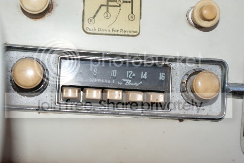

לגבי התמונות שהעלית אני הייתי מוריד את המדבקה של סידור הילוכי הגיר לדעתי היא גורעת מהלוק הנקי של הדש .
אתה באמת מאמין שהייתי שם אותה שם אם לא הייתי צריך?... - היא מכסה חור שנקדח אי שם בעברה של החיפושית... אני מתנחם בעובדה שזו מדבקה בסגנון שנהגו להדביק היבואנים בדיוק במיקום הזה בשנות השישים (לפחות בארה"ב זה היה כך).

אפשר הסבר קצר על 2 הכפתורים העגולים שליד כפתור הפעלת האורות?
כמה הילוכים יש לרכב 4 או 5 (חוץ מהרוורס)? אני נוסע איתו רק בתוך העיר כך שלא יצא לי לנסוע איתו מהר מדי.

הכפתור העליון השמאלי: אורות
העליון הימני: וישרים (הפעלה בסיבוב, פמפום מתיז מים)
אם אתה שואל על הכפתור הכפול בתמונה למעלה - זה כפתור וישרים שנת 62 ואילך - הלחצן הפנימי הוא להתזת מים והחיצוני להפעלת הוישרים (בסיבוב).
כל החיפושיות הידניות הן 4 הילוכים חוץ מהרברס.

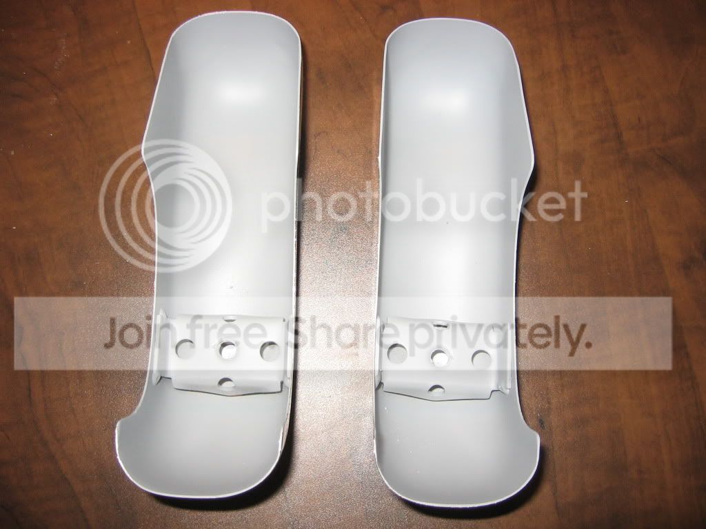

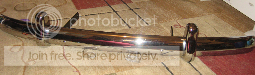

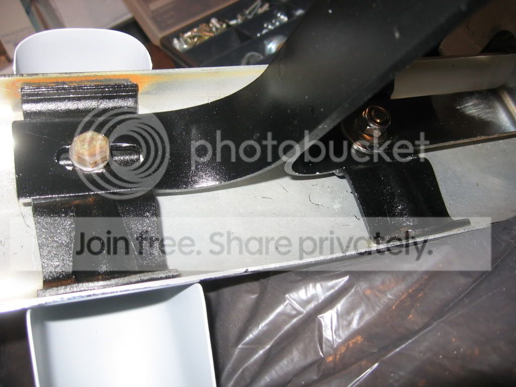

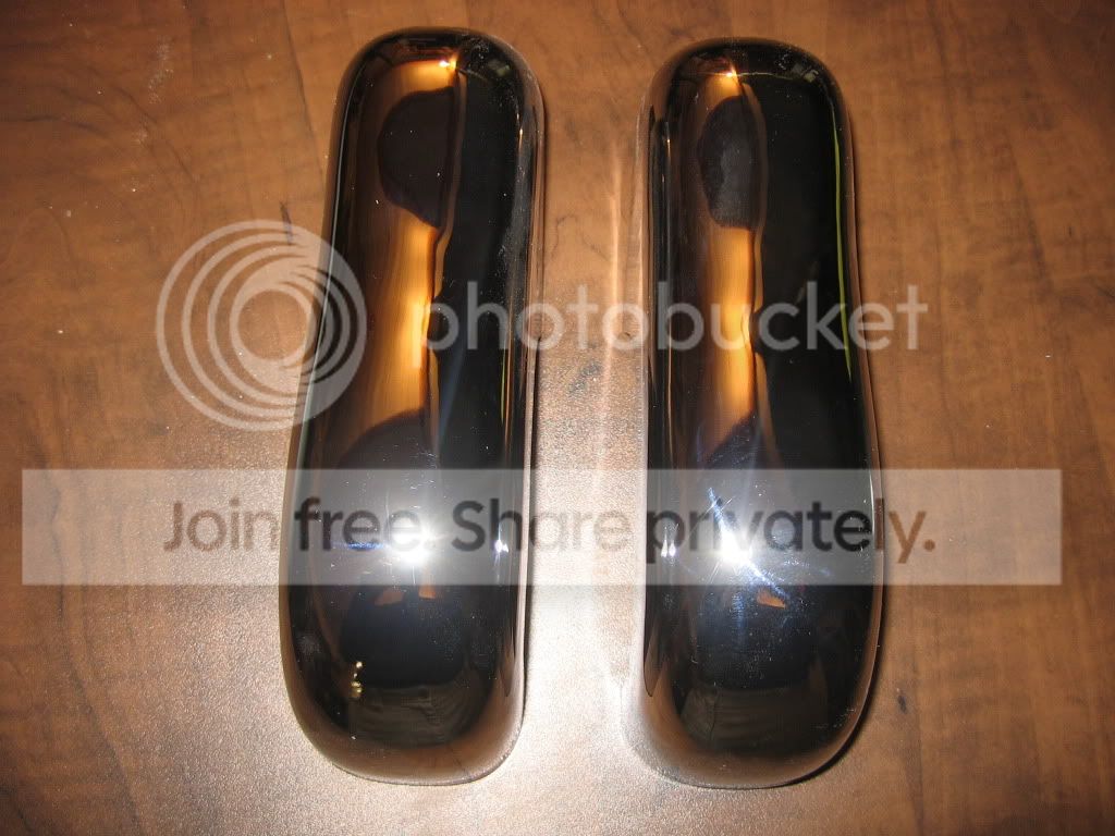

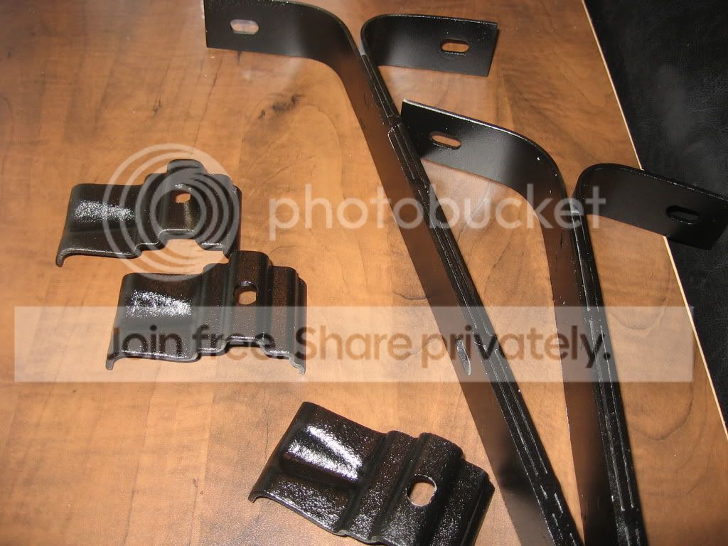

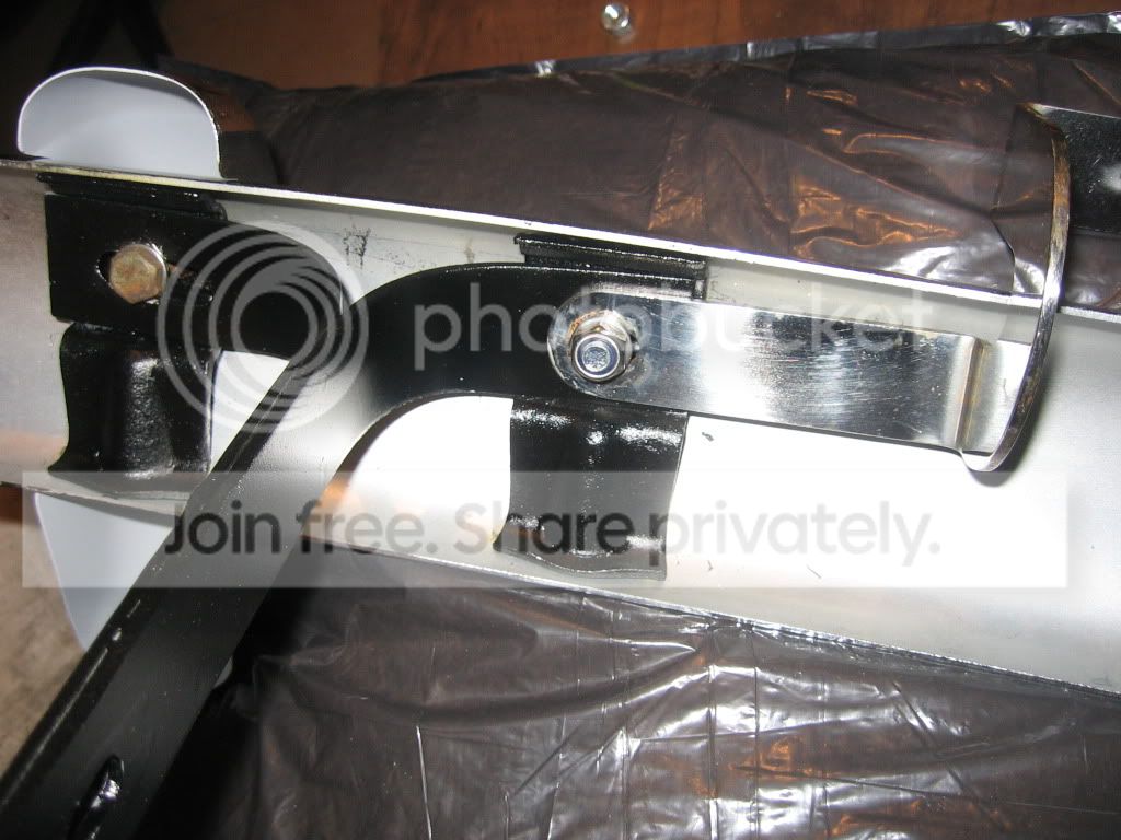

שיפצתי את תושבות הפגושים. לאחר ניקוי חול צבעתי אותם בצבע רכב שחור חצי מבריק (כמו במקור)
הוספתי bumper guards חדשים. כדי למנוע חלודה כפי שקרה לישנים, ריססתי את הפנים בספריי גילוון קר ועליו יסוד לרכב.
התוצאה

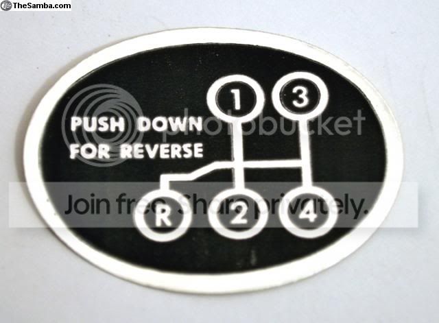

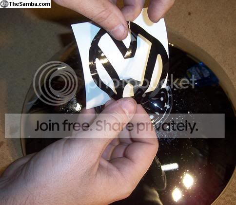

ב-1961 הסמל על הטאסות היה מושחר. מצאתי ב-Samba מישהו שעושה מדבקות מיוחדות לזה
אלה שלי - עם ובלי
אחרי 20 דקות עבודה

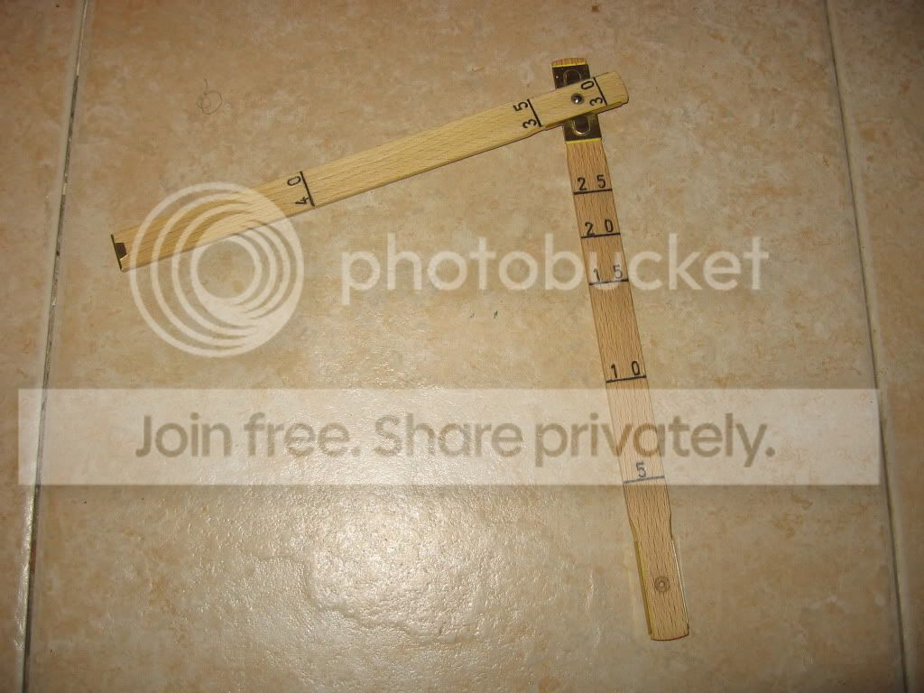

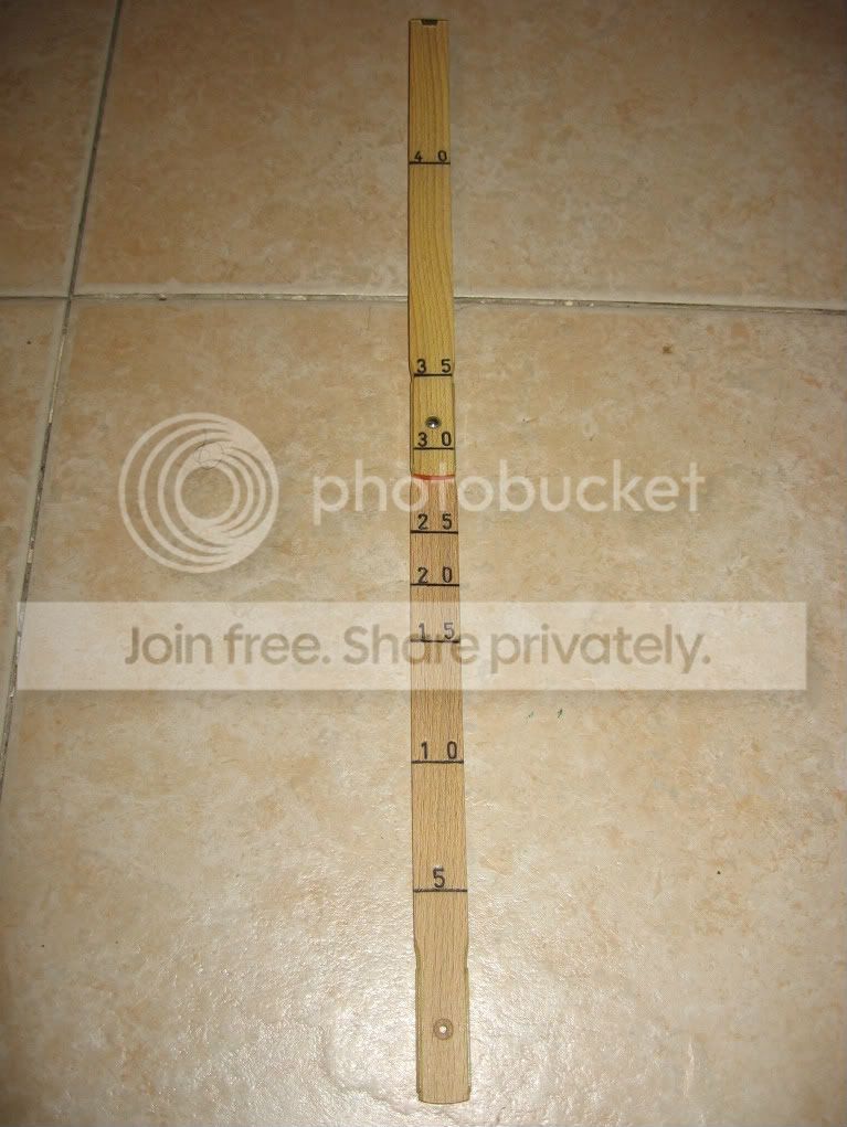

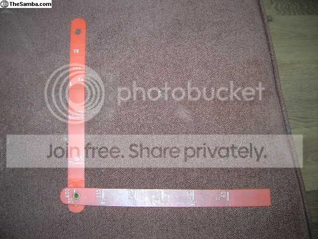

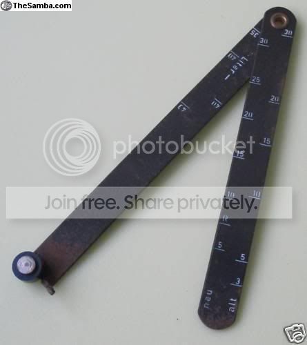

זמן רב ניסיתי להשיג מדיד דלק מקורי - מין מקל לתבילה במיכל. תחילה זה היה מטעמים נוסטלגיים, אך עם הזמן התברר לי שאני ממש צריך כזה כי בעצם אין דרך אחרת לדעת כמה דלק יש במיכל.
מקוריים

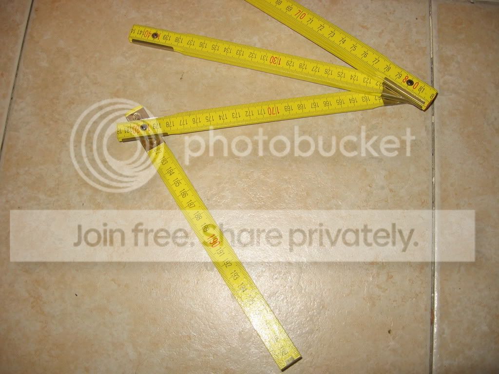

המקוריים כמעט ולא קיימים, וגם אז לאו דווקא מתאימים למיכל 60-61, אז החלטתי להכין אחד לבד. מצאתי את המכשיר הזה בחנות חומרי בניין. רק צריך לפרק קצת ולהוריד את הצבע

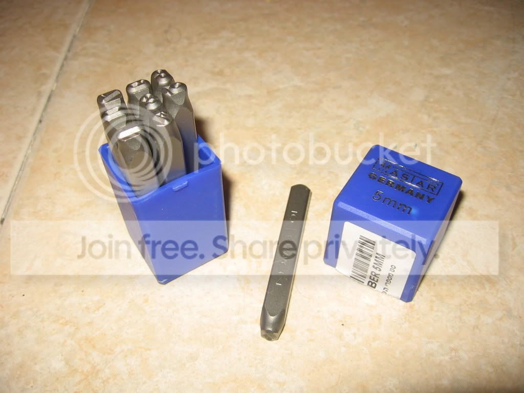

את המידות יצרתי ע"י ריקון המיכל לחלוטין ואז מילוי כל פעם של 5 ליטר ומדידה, 8 פעמים עד שהמיכל היה מלא (תדלוקים רבים של מיכלים קטנים בתחנות דלק...). את השנתות (המספרים) יצרתי עם סט הטבעה שמצאתי בחנות המדהימה "שוורץ" בדרום ת"א.
התוצאה
