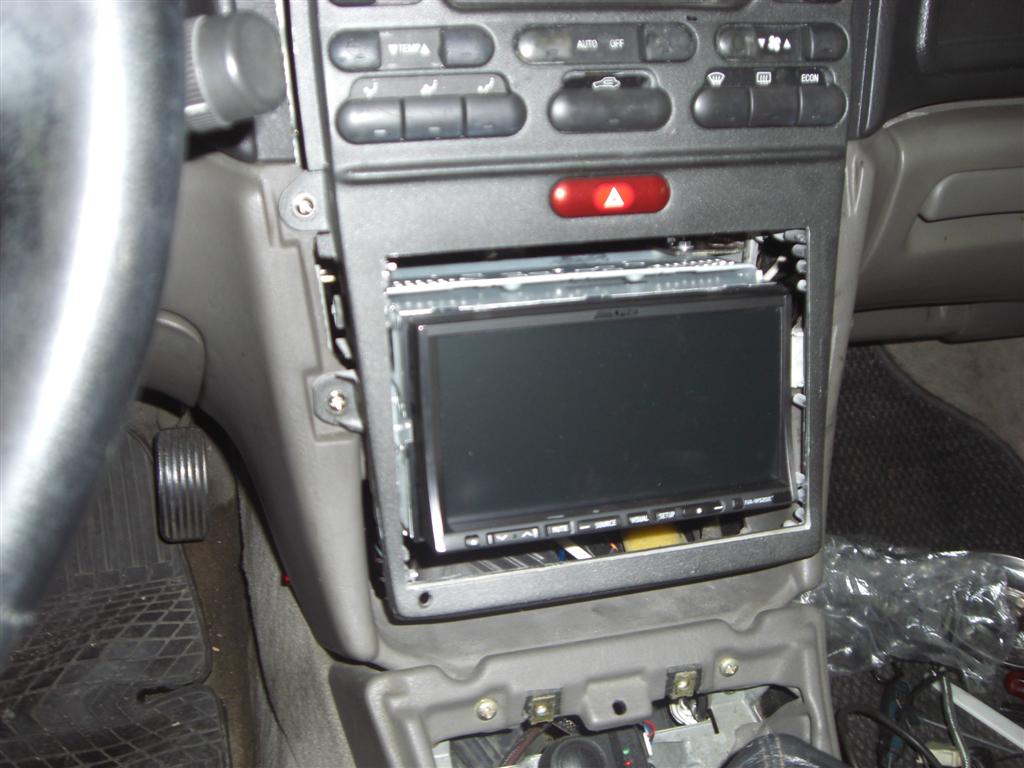

שלום חברים יקרים,

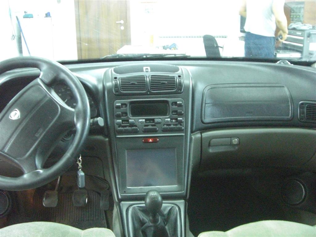

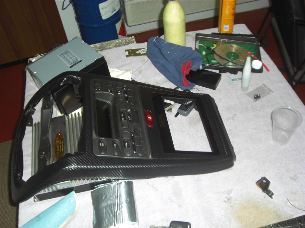

לאחר שנה ועשרה חודשים עם הCarPC הגיע הזמן לשינויים.
ביום רביעי בבוקר הועמד הרכב בסדנת ECA של יוסי אלפיין.
בתכנית:

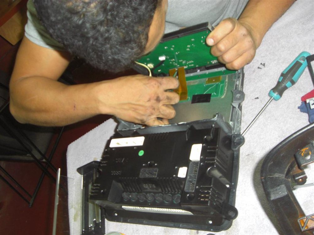

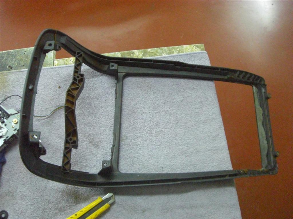

  • פירוק הקונסולה הראשית שהמסך "8 של המחשב נבנה לתוכה.
  • בניה של תושבת ומסגרת למכשיר הדאבל דין החדש שלי ה IVA-W520E.
  • התקנת המתאמים לGPS וBT.
  • יצירת 6 גרילים חדשים לכל האלמנטים.

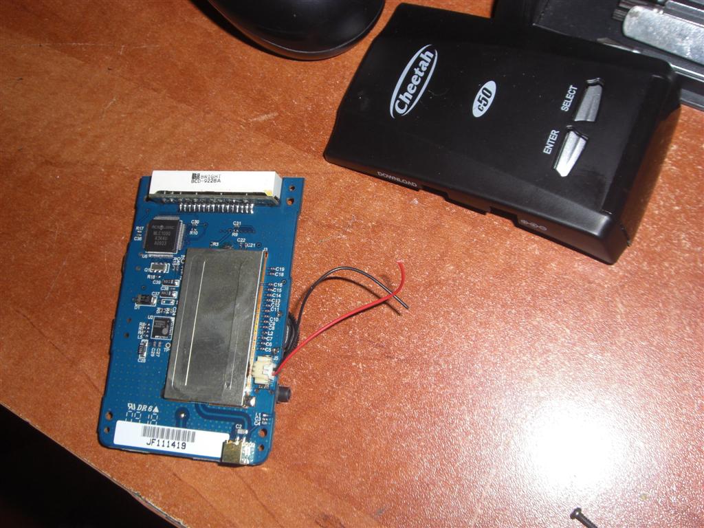

  • פירוק מכשיר הצ'יטה והטמעה שלו בתוך הקונסולה.
  • כניסות USB (גם לעדכון הצ'יטה).

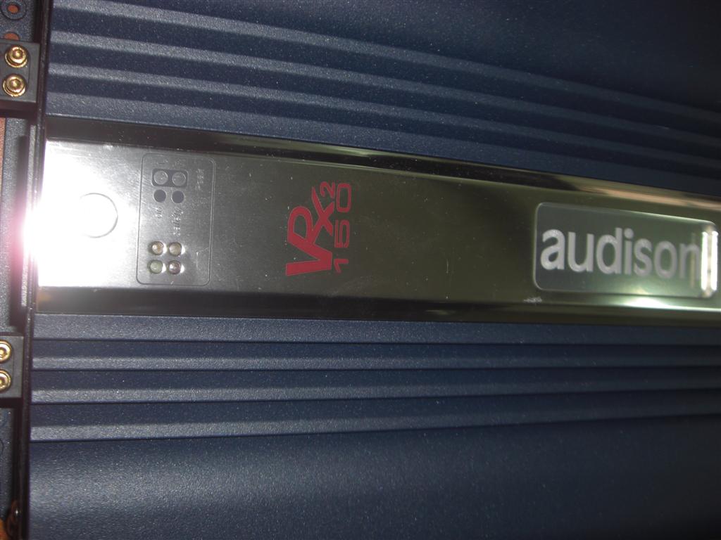

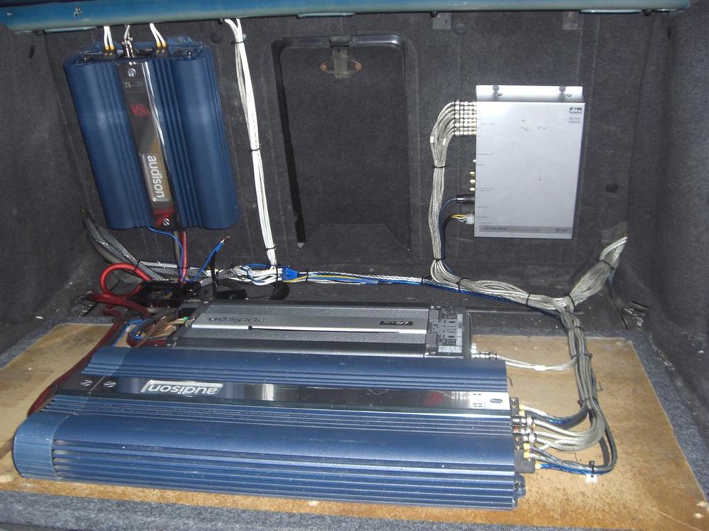

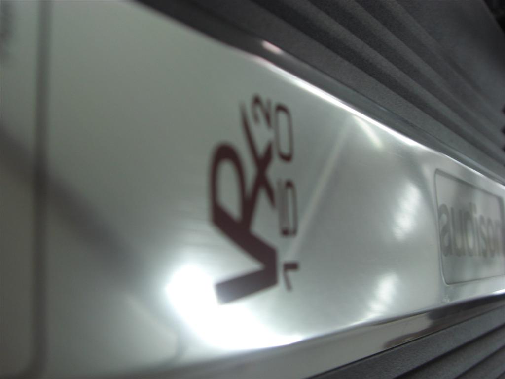

  • הוצאת הג'נסיס ST100 מהמערך ובמקומו התקנה של Audison VRx 2.150 ע"מ ליצור אחידות הגברתית.
  • סידור מחדש של כמויות החווט שבלגנתי בגלל קומבינת המחשב וקומבינת הפרוססור הזמנית.

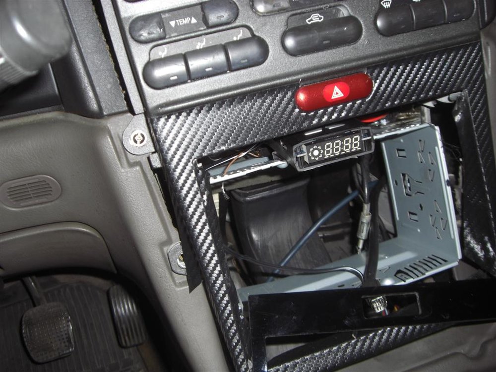

  • התקנה מסודרת של הפרוססור ה Alpine PXA-H701 ללא הקונטרולר שלו, הדאבל דין שולט על הכל.
  • ועוד..
ובכן, עבודה רבה הושקעה בזמנו בביצוע ההטמעה של המסך לתוך הקונסולה, אך עת לכל דבר.
אמנם המסך 7" 16:9 של האלפיין קטן משמעותית מה8" 4:3 של הליליפוט של המחשב, אבל אתרגל לזה.
כבר מזמן חשבתי ליישר קו להגברה זהה על כל שלושת הערוצים, אך כעת ניצלתי את העבודה וההתקנה המחודשת ולקחתי את הVRx 2.150 שיהיה אח מצוין לVRx 4.300 שכבר קיים במערך.
הפרוססור H701 ששימש אותי בעבר בצורה מצוינת ונמכר בזמנו כשעברתי לCarPC, נרכש שוב. סוס מנצח לא מחליפים.
חשבתי להביא את ה800 החדש אך מסע הפחדות בDIYMA לצד העובדה כי השליטה המלאה עליו מתבצעת רק באמצעות מחשב, הורידה אותי סופית מהרעיון.
אני רוצה להודות לך יוסי על ההשקעה הרבה, על הפתרונות הרבים בזמן אמת, על הפדנטיות החולנית שלך ועל הסבלנות האינסופית. אתה אדם נדיר בכלל, ובמחוזותינו בפרט.
אעדכן ואעלה תמונות בהמשך..

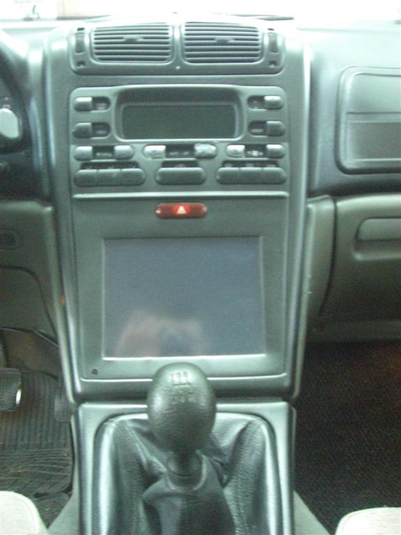

נראה מעולה וממש אהבתי את ההטמעה של הצ'יטה מיקום מעולה

הקונסולה מדהימה, מראה יוקרתי וחי , נראה כאילו ירד מפס ייצור של רכב חדש.
כיאה ליוסי גם כאן הוא משאיר את חותמו ומגע ידו - עבודה יפיפייה.
