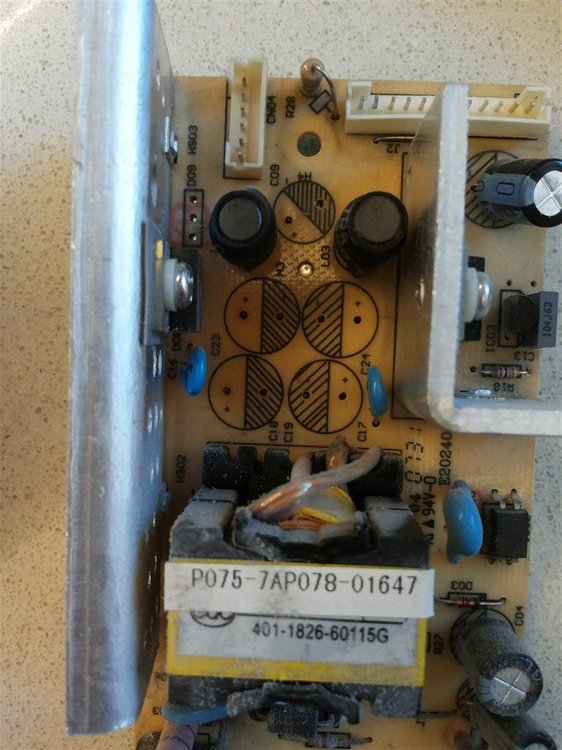

מדובר במסך מדבקה של viewtech מדגם 9005L (ראה תמונה).
המסך עצמו וכל הרכיבים שבו מסביב תקינים לחלוטין פרט לעניין הספק כח שאינו מצליח להניע אותו.

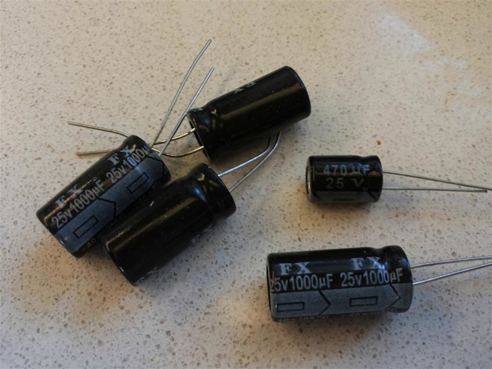

עדכון:
יום בהיר אחד שוטטתי כהרגלי ב DealExtreme וצצו מול עיני קבלים ב-ד-י-ו-ק כמו שאני צריך:
חבילה של 20 יח' של קבל 1000uF 25V ב 2.90$
חבילה של 20 יח' של קבל 470uF 25V ב 1.90$
ביצעתי הזמנה ב 10/9/2011 והיום קיבלתי את הקבלים.
באמצעות מברג פיליפס קטן, מלחם מעפן של 30W, קצת בדיל ו 15-20 דקות עבודה - והמסך חזר לעבוד כמו חדש !
הוחלפו 5 קבלים של 1000uF ועוד קבל אחד של 470uF, כולם היו "נפוחים".
סה"כ עלויות 4.80$ ונשארו לי עוד מספיק קבלים לעוד כמה החלפות :mm_tongue

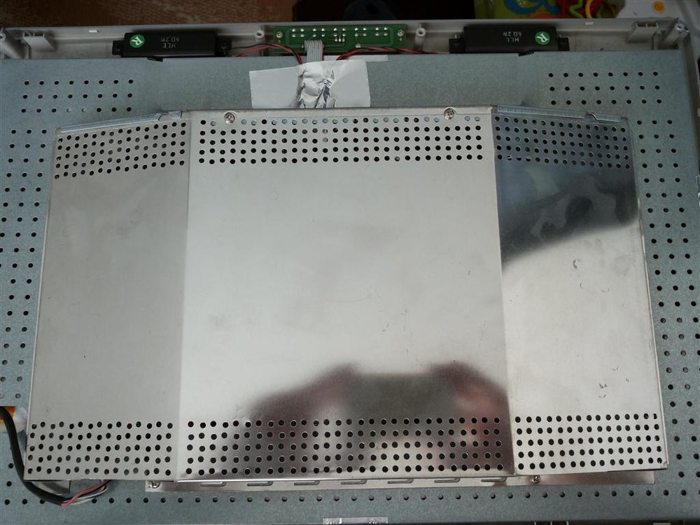

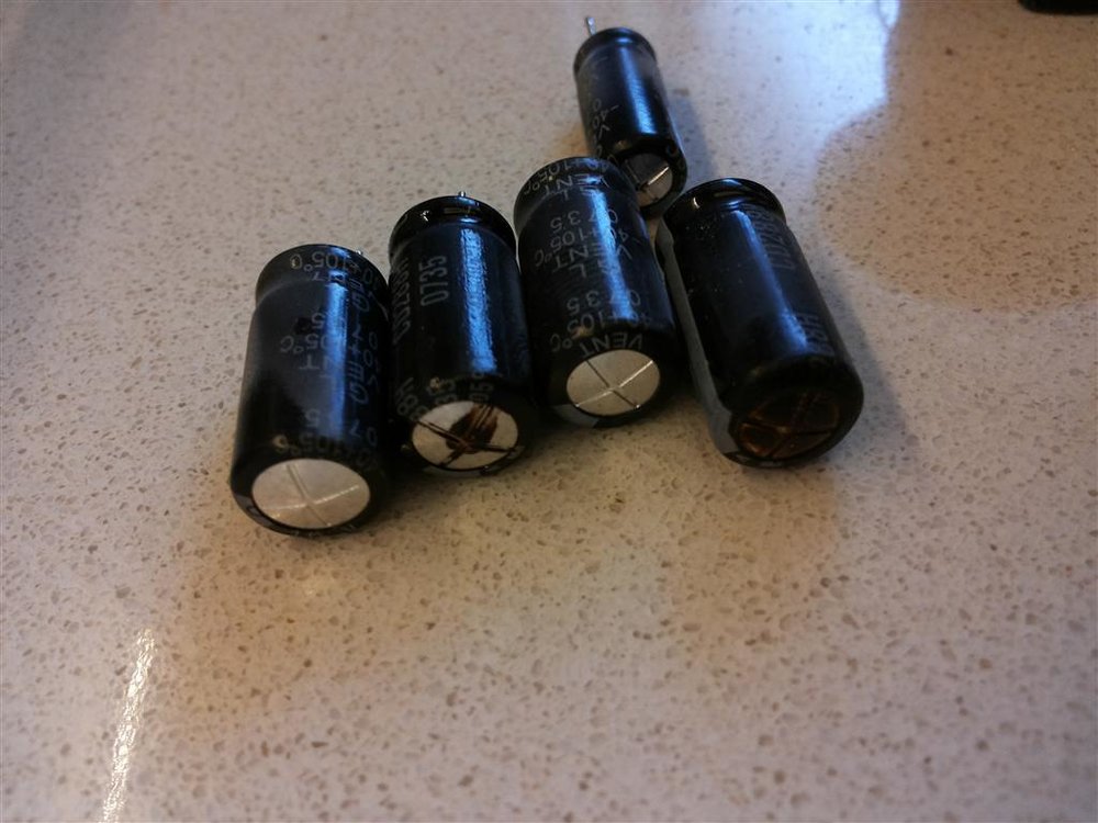

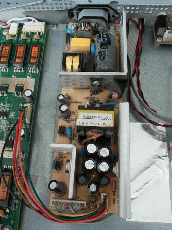

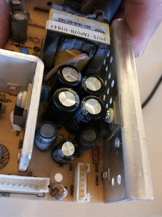

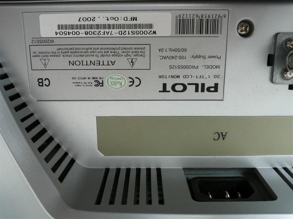

עברו כמעט 3 שנים מאז הפרוייקט הנוכחי, ובמסך אחר שיש לי בבית (שמשמש כמוניטור לחדר של הילד) צצה בעיה זהה.
בהתחלה זה התחיל שהיתה בעיה בכיבוי, אחר כך בהדלקה, אחר כך מת סופית. עניין של שבועות בודדים בין התחלת הבעיות למוות קליני.
מדובר במסך 20" של PILOT שנקנה משופרסל (לא זוכר אם זה היה ב 2008 או ב 2009) וב-4 שנים האחרונות עובד נונ-סטופ.
מסתבר, כך נראה, שהקבלים האלו מחזיקים סדר גודל של 4-5 שנים בעבודה של כמה שעות טובות ביום.

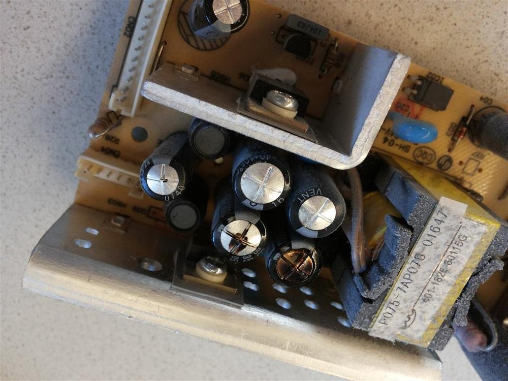

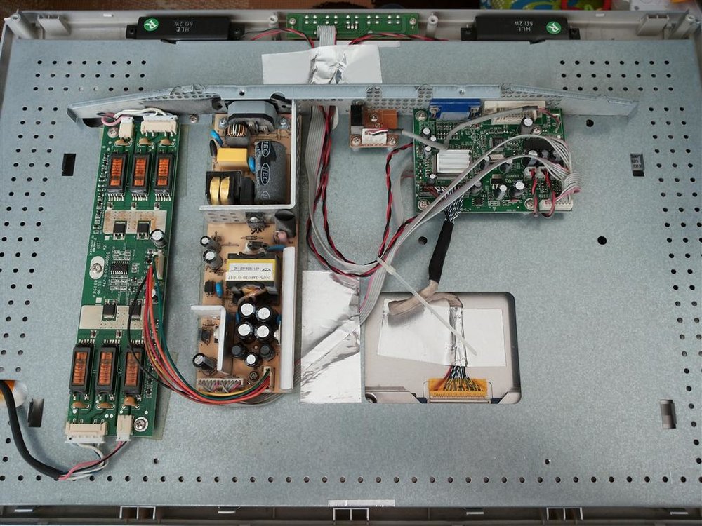

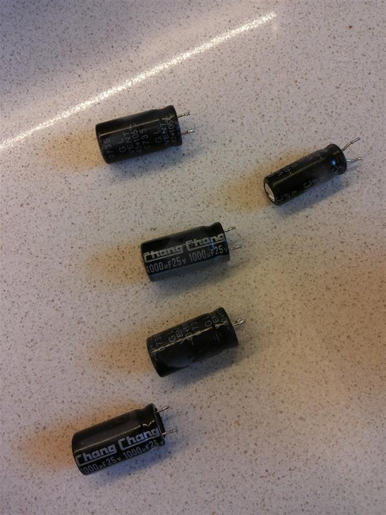

גם במסך הזה, הקבלים שהתנפחו ומתו זהים לקבלים שהיו במסך 19" מתחילת השירשור. מדובר בקבלים של 1000mF 25V ועוד אחד קטן יותר. סה"כ 4 קבלים של 1000mF ועוד אחד קטן יותר.

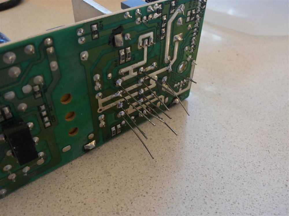

תוך דקות בודדות של עבודה, המסך חזר לעבוד כמו חדש !
המלאי שקניתי אז ב DX השאיר לי מספיק קבלים לעוד כמה תיקונים כאלה :)
הנה כמה תמונות
