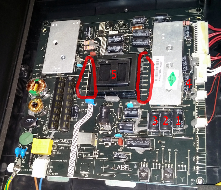

מדובר בספק כח של מסך\טלויזיה LCD בגודל 19" ביחס של 3:4. המסך הזה הוא גם טלויזיה (עם טיונר פנימי) וגם מסך מחשב (כולל חיבור DVI) + חיבורים שונים מהסוג הישן (קומפוננט, SVIDEO, וכו').
המסך כמעט בן 4 שנים כאשר בשנה וחצי האחרונות הוא משמש כמוניטור לחדר שינה של הילד ועובד ברציפות כל הלילה (סדר גודל של 10 שעות ביום) וגם כטלויזיה, מידי פעם, בשעות הערב. "שעות עבודה" לא חסרות לו.
לאחרונה הוא התחיל לסבול מבעיות "התנעה". יום בהיר אחד הוא הפסיק להידלק בכלל.
לפי התנהגותו האחרונה תארתי לעצמי שמדובר בבעיה בספק כח שלו (לרוב מדובר בקבלים שהתנפחו או משהו) והחלטתי לנצל את ההזדמנות וקניתי מסך חדש של 32" LCD (הפעם עם אחריות ל-4 שנים).

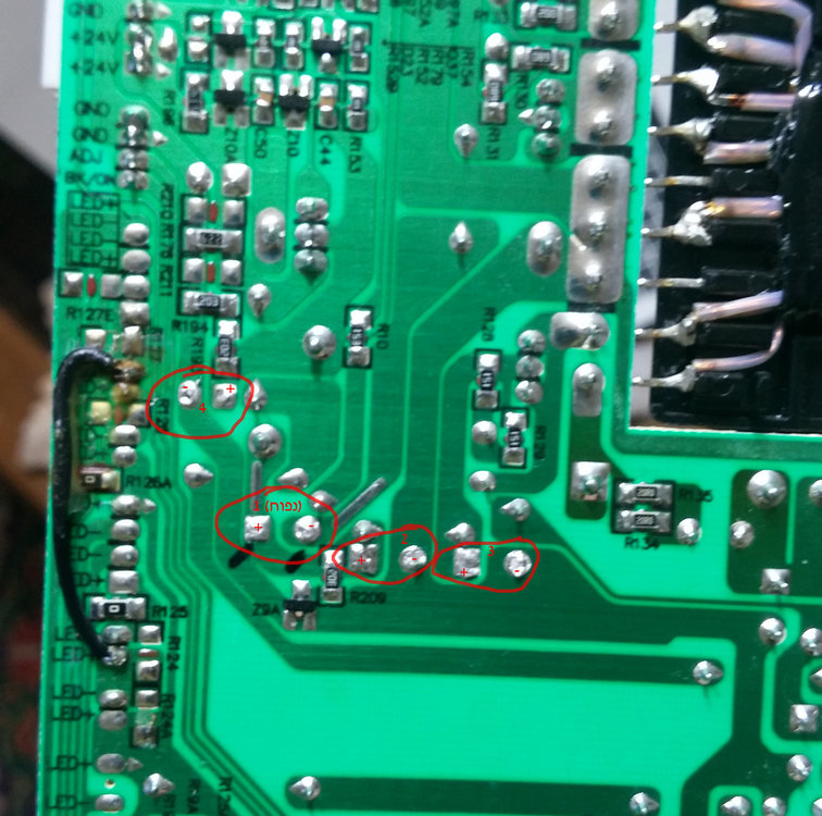

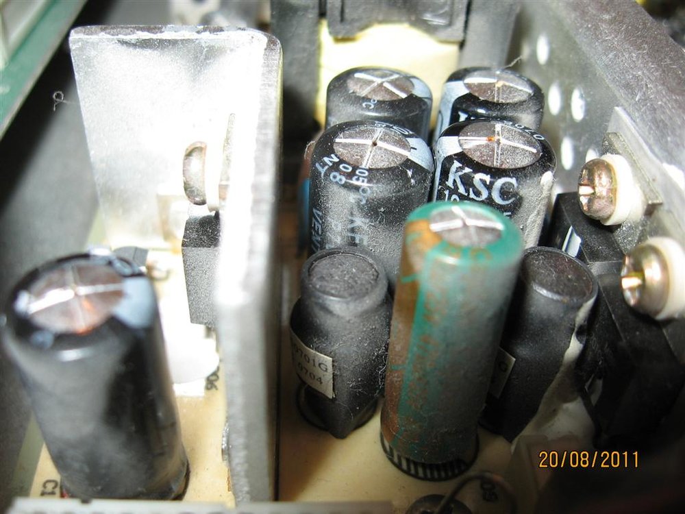

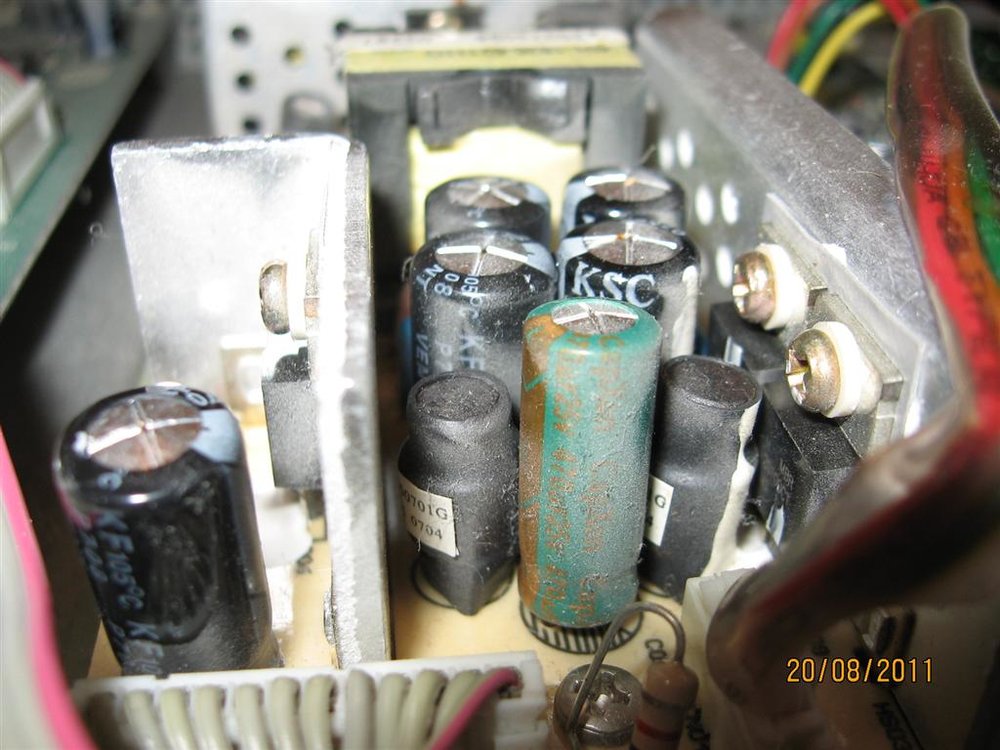

מצאתי מעט זמן פנוי ופתחתי את המסך. הגעתי ללוחות המודפסים ומצאתי בקלות יתרה את הלוח של הספק. על הלוח נראים 5-6 קבלים נפוחים ולא נראים נזקים ויזואליים אחרים על רכיבים אחרים (אני יודע שזה לא בהכרח מעיד על משהו).
אשמח לקבל חוות דעת מקצועית ממישהו שיכול שפוך אור על הנושא. נראה לי שהכי הגיוני יהיה להחליף את הקבלים הסוררים ולראות את העסק "מניע" כמו שצריך.

תסתכל את הערכים של הספק
ותקנה ספק מקביל אחר
תשים לב ל אמפר שלא יהיה נמוך מדי (גבוה יותר אתה יכול ) מסכים צורכים לרוב 2 אמפר מינימום ככה שכל הספקים של השקל וחצי לא יתאימו לך

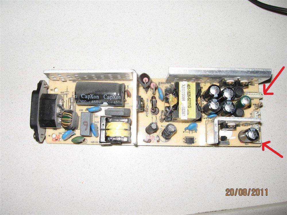

השאלה היא - האם ניתן לקנות אחד כזה קומפלט חדש (ומאיפה) או לא ?
הנה התמונה רק של הספק:
איציק

קבלים נפוחים מראים שהספק קרוב להחזרת ציוד בגן העדן של הספקים. ייתכן וגם שנאי הליבה קרובים לסוף דרכם (סלילי הנחושת הגלויים בתמונה עם החיצים).
אני לא יודע אם שווה לך להחליף את הקבלים, מדובר בהרבה הלחמות עדינות מאוד ובמקומות צפופים-מספיק קצת עודף בדיל בהלחמה לא טובה בשביל לקצר רגליים של קבלים.
קנה ספק חדש עם נתונים מתח וזרם שקרובים לספק המקורי.
עריכה: ראיתי את התמונה השנייה שצירפת-ברוב המקרים לא ניתן לקנות מעגל מוכן מראש אבל ייתכן ותוכל לפנות למעבדה/מחסן החלפים של היבואן ולבקש מהם לקנות את המעגל הנ"ל או לתקן אותו.
שימו לב שמדובר בספק כח פנימי עם 2 צמות חשמל ספציפיות לדגם זה, יש כאלה להשיג בכלל ?
איציק
אין שום בעיה להשיג מחברים (קונקטורים) או צמות חשמל. השאלה האם כל ההתעסקות הזו שווה לך? אני ממליץ לך לפנות למעבדות של היבואן ולבקש מהם לתקן/להחליף את החלק הנ"ל.
ד"א-איזה דגם הצג ומאיזו חברה?
בניגוד למה שכתב matanfr, נראה לי שלא תהיה בעיה לאדם בעל נסיון בהלחמת רכיבים על מעגל מודפס - מכיוון שמדובר פה במעגל חד צדדי ולא דו צדדי - בעזרת מלחם מתאים, סדר גודל של 20W, לא עם מלחם כמו שמשתמשים פחחי מרזבים, ועם שואב בדיל ניתן בקלות די רבה להוציא את הקבלים (מדובר בקבלים אלקטרוליטיים שהמרחק בין ה"רגליים" שלהם יחסית גדול. יחד עם זאת, לא הייתי ממליץ למי שאין לו נסיון קודם בהלחמות מהסוג הזה לעשות את זה מכייון שהוא יכול לגרום נזק משמעותי (לקרוע את המוליכים, להרים מוליכים כתוצאה מחימום יתר ועוד).
יצא לי בעבר להחליף קבלים בכרטיס מסך של מחשב (הרבה יותר קטנים מאלו) כך שקבלים כאלה (הסתכלתי גם על הלוח מהצד השני, יש הרבה מרחק בין הרגליים והמוליכים רחבים מאוד) לא תהיה לי בעיה להחליף.
אחפש קבלים כאלה ואעדכן בהמשך.

לפני שאתה רץ להחליף את הקבלים אני מציע לך לפנות לחבר הפורום אביב ולהשאיל ממנו בודק קבלים הנקרא מד ESR (התנגדות טורית אקוולנטית שקולה).
בעזרת המכשיר הזה מהר מאוד תגלה האם הקבלים הם שגורמים לתקלה שציינת.
אכן נראה שהקבלים נפוחים אבל עדיין הם לא נזלו ככה שהם יכולים לעבוד עוד מספיק זמן.
במידה והחלטת לרכוש קבלים אני מציע לך לרכוש קבלים בעלי מתח עבודה גבוה יותר מאלה הקיימים כרגע במעגל. חשוב מאוד לרכוש קבלים בעלי ESR מתאים ולא סתם קבלים ללא שם.

הייתה לי תופעה זהה, בהתחלה היה בקושי נדלק ויום אחד לא נדלק לגמרי.
פירקתי, הקבלים היו נפוחים ממש כמו כאן, החלפתם פתרה לי את הבעיה (הלחמות די פשוטות ואני לא עוסק בזה באופן תדיר).
המסך כבר עובד יותר משנה בצורה טובה לאחר התיקון.
אם זה משנה מדובר במסך 22" של daewoo.

רוב הפלוקים ו DVM החדישים יודעים למדוד קיבול, בלי כל קשר עלות הקבלים אפסית (בין שקל לשני שקלים ליחידה) אין סיבה בעולם לא להחליף אותם. מלחם שואב בדיל וידיים טובות ואתה מסודר.
סיכוי טוב שבעשר דקות עבודה אתה משיב לחיים את הצג לעוד חמש שנים לפחות.
יש לי פלוק מודד קבלים, אבל במקרה הזה של הקבלים הנפוחים זה אפילו בזבוז של זמן לבדוק אותם.
אני אקנה קבלים חדשים ואחזור לעדכן בעוד כמה ימים.
מדידת קיבוליות של קבל 'חשוד' הינה מיותרת וגם לא פרקטית בחיפוש תקלות. לאף מכשיר של פלוק לא קיימת אפשרות מובנית לבדוק ESR.
קבל יכול להיות תקין מבחינת ערך הקיבוליות אבל במעגל הוא לא יעבוד תקין בגלל שערך ה-ESR גדל בצורה משמעותית.
אחד הייתרונות של מד ESR היא האפשרות של בדיקת קבלים בתוך המעגל מבלי לפרק את הקבל או לנתק את אחת הרגלים שלו.
איציק
נסעת לרכוש קבלים+החלפת את הקבלים ואופס התקלה לא הסתדרה.
זה נקרא בזבוז זמן אמיתי ולא בדיקה של 30 שניות בעזרת מד ESR ולא פלוק שמודד קיבוליות.
