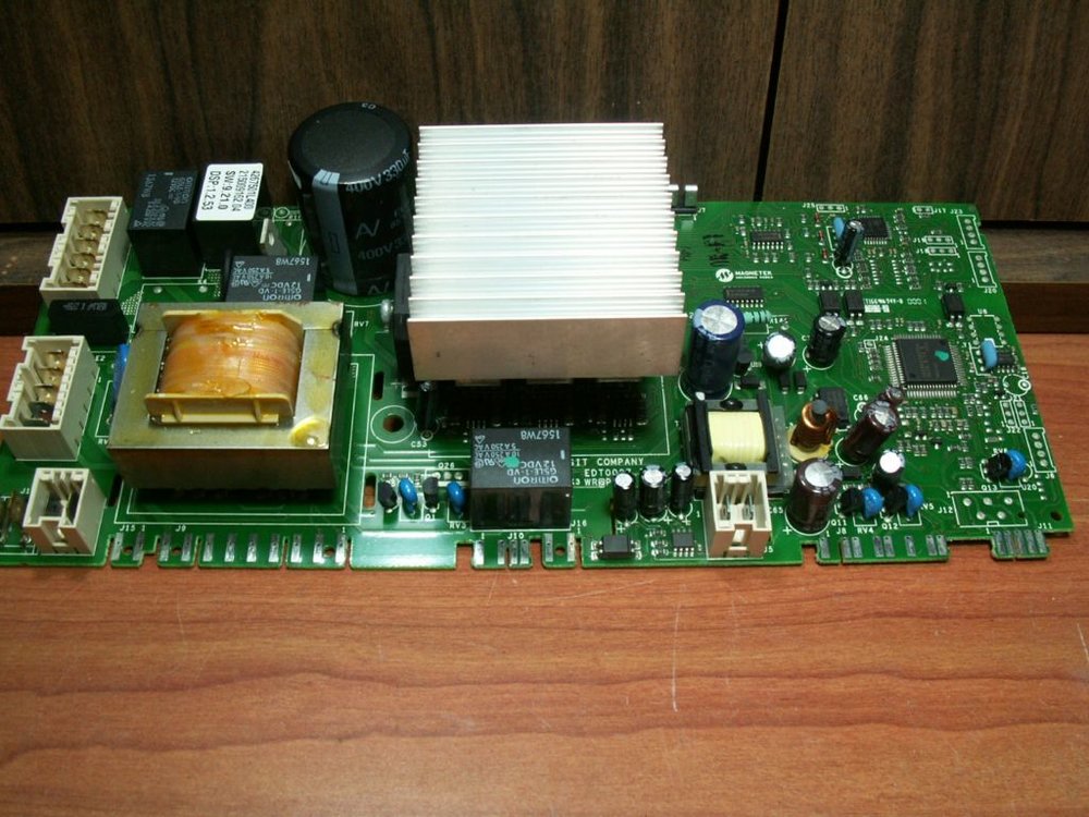

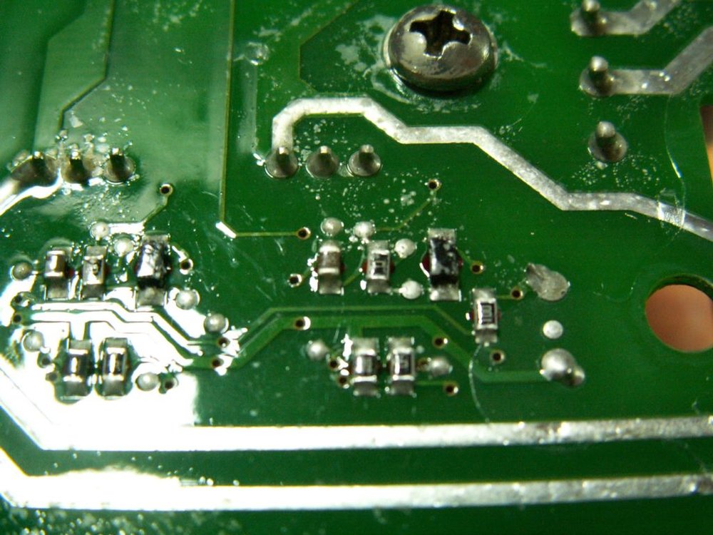

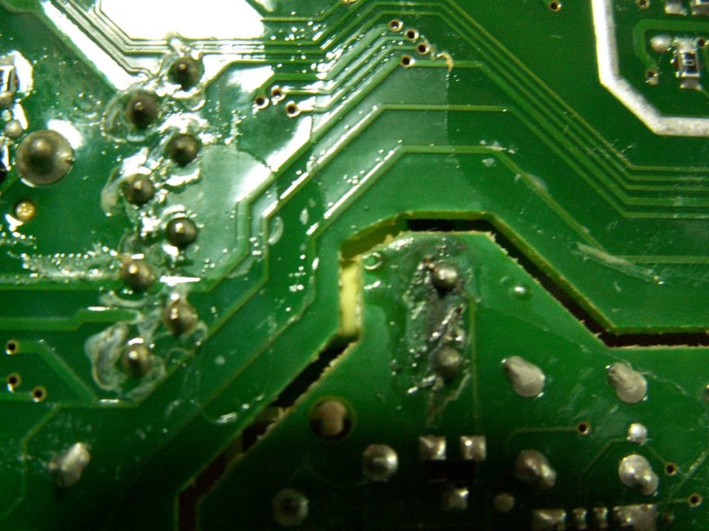

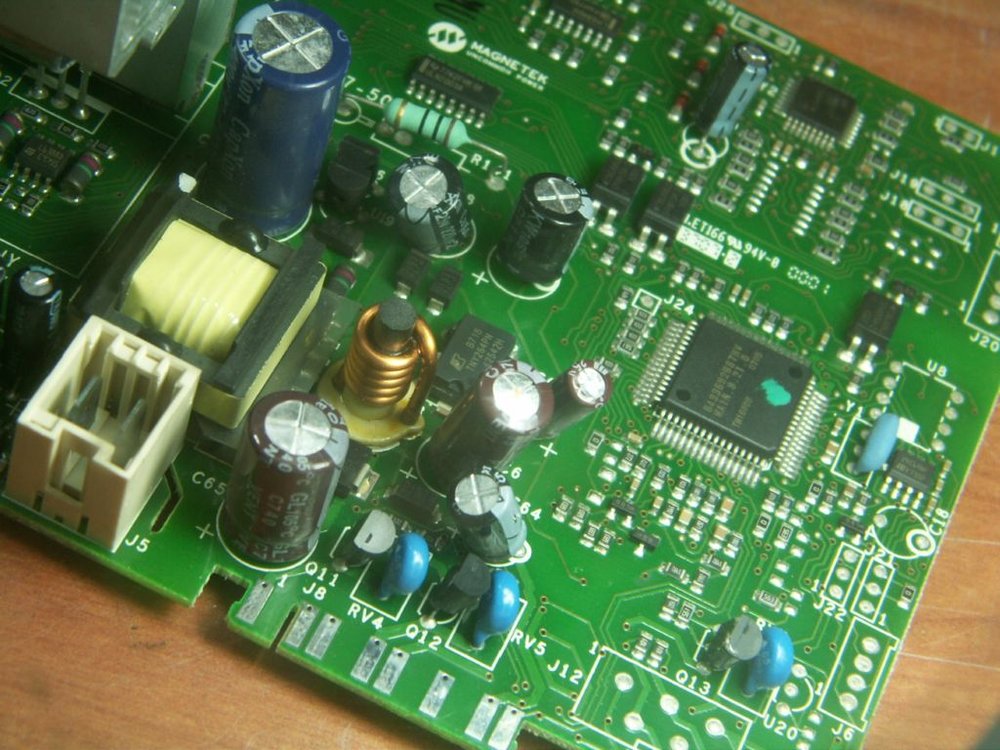

סתם רציתי לחלוק משהו רלוונטי.
התמונות המצורפות הן מכרטיס בקרה של מכונת כביסה בת שנתיים של אמא שלי.
המכונה עדיין באחריות, אבל היום הכל אלקטרוני והחלטתי לחסוך לאמא שלי את הויאה דולורוזה של מצעד הטכנאים הרגיל ואת "החלק יגיע עוד חודש", "הביאו את החלק הלא נכון, חכי עוד חודש" וכו' עד שעוברת האחריות ולנסות לטפל בבעיה בעצמי.
החלק המכני מאוד פשוט, ולכן החשד נפל על הבקר.
כשאני מדבר על איכות סינית ומעגלים שנראים כאילו הם הולחמו בחדר האחורי של איזה מחסן בסין, אני מתכוון לזה:
זה לא משנה שאיפה המשרדים הראשיים של החברה נמצאים (זה יותר שיקול של תיכנוני מס של החברות מעבר להכל), היצור מתבצע בסין, כל הייצור.
ובדיוק ככה זה נראה.
מה שיותר מפליא אותי בכל המעגלים אם ההלחמה הירודה הזו זה איך הם באמת בסופו של בר עובדים(לפחות לתקופה קצרה :-))
