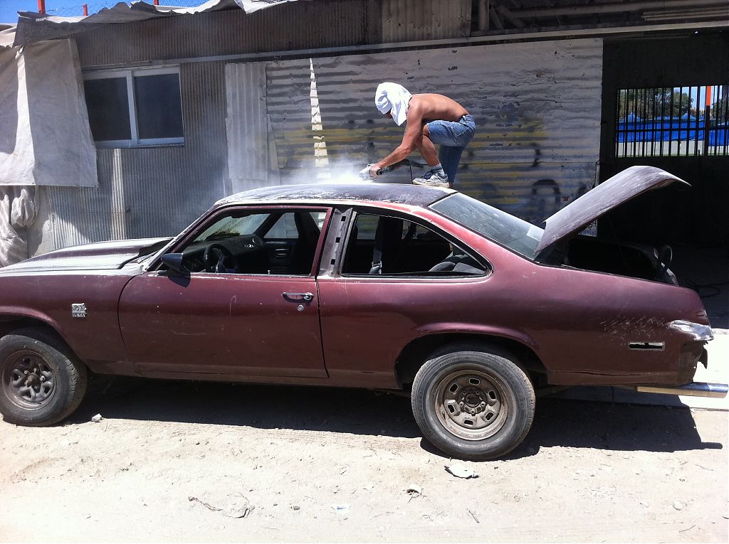

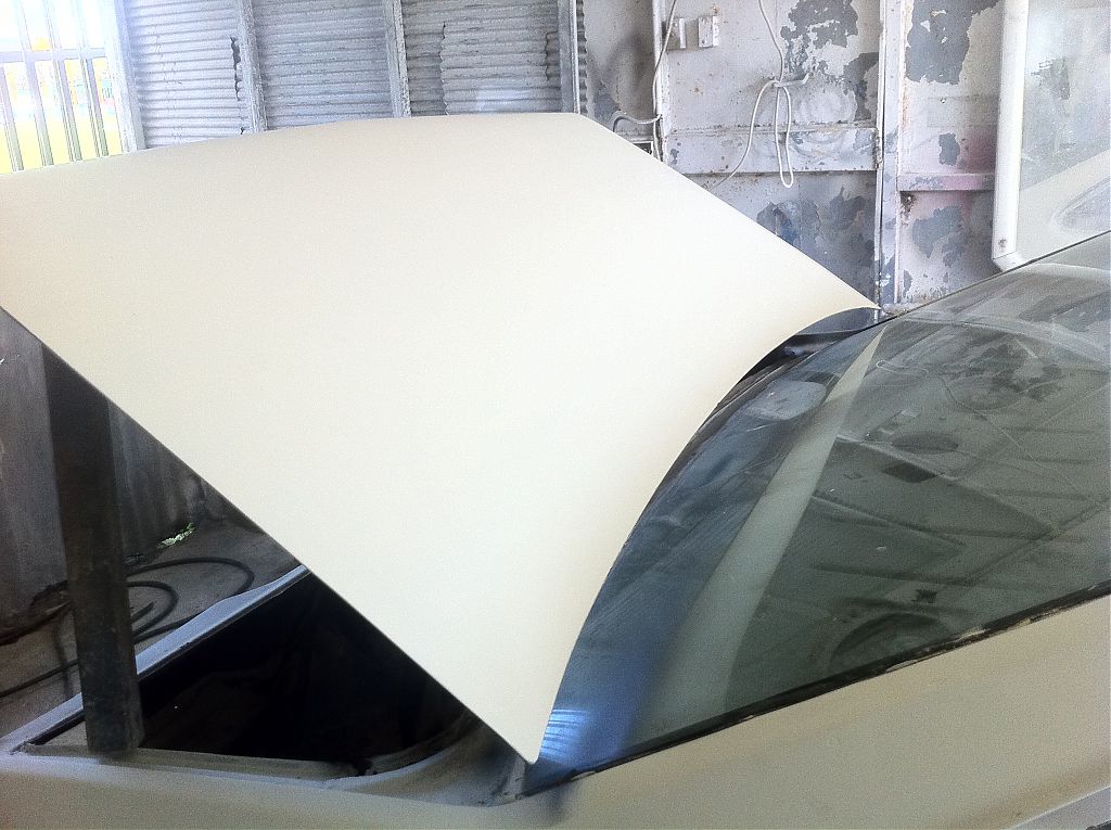

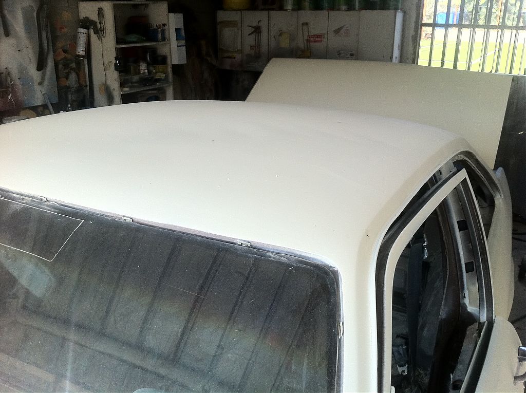

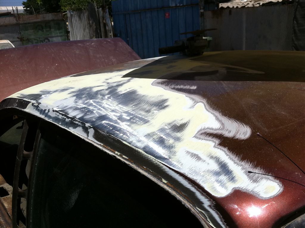

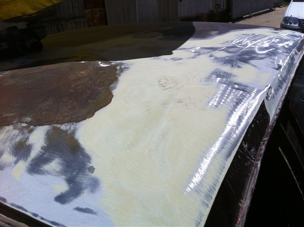

בינתיים ממשיכים בשיפשופים.
הגג קיבל כמויות גדולות של חומר בפחחות הקודמת, לכן נשפשף את כולו ונתאמץ לתוצאה טובה ללא הרבה חומר.
בתמונות רואים את כמות החומר שנמרח ואת המאמצים להסיר אותו.

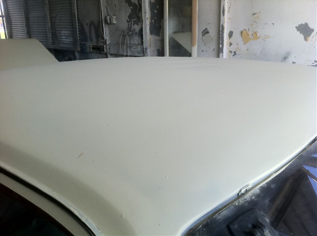

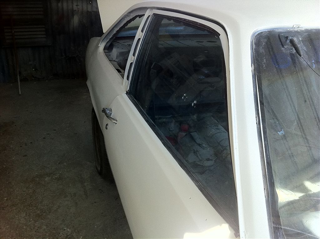

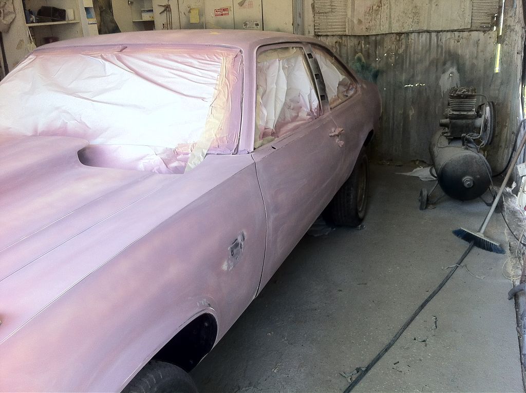

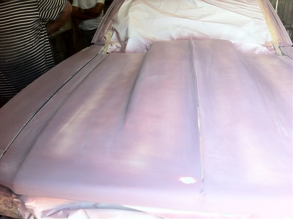

הרכב עבר פחחות והותז פוליאסטר בתחילת השבוע.
המצב כרגע זה הרבה שיפשופים ביקורת מריחה ועוד שיפשופים.

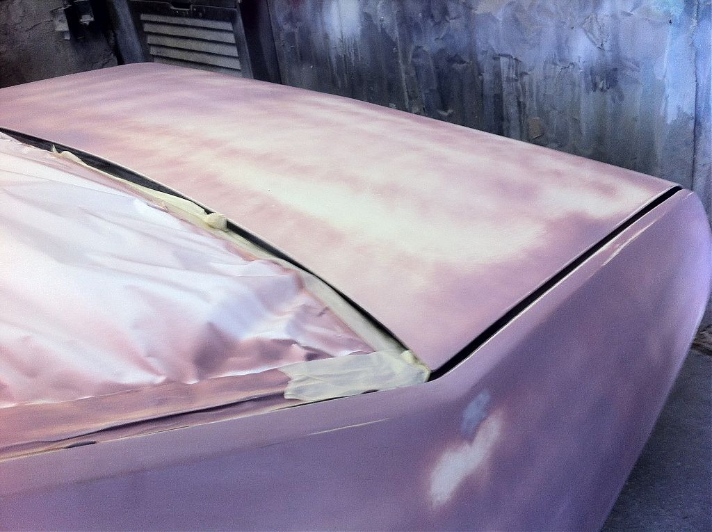

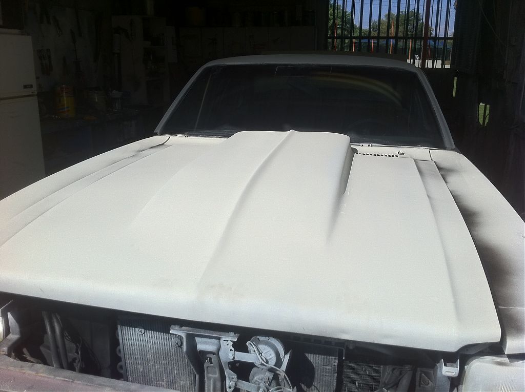

התזת פילר ביקורת מריחה ושיפשופים.
לאחר מכן הרכב יצבע בצבע הרקע יישלח לשלב המכני של הרכבת מנוע ומיכלולים נוספים.
השלב הסופי צבע אדום אש בתוספת מס' מדבקות שחורות לגימור (אין לי כוונה לחקות עוד SS אז קובי תרגיע).
קצת תמונות מהפוליאסטר.

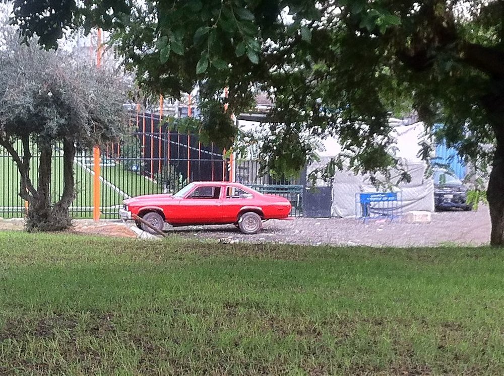

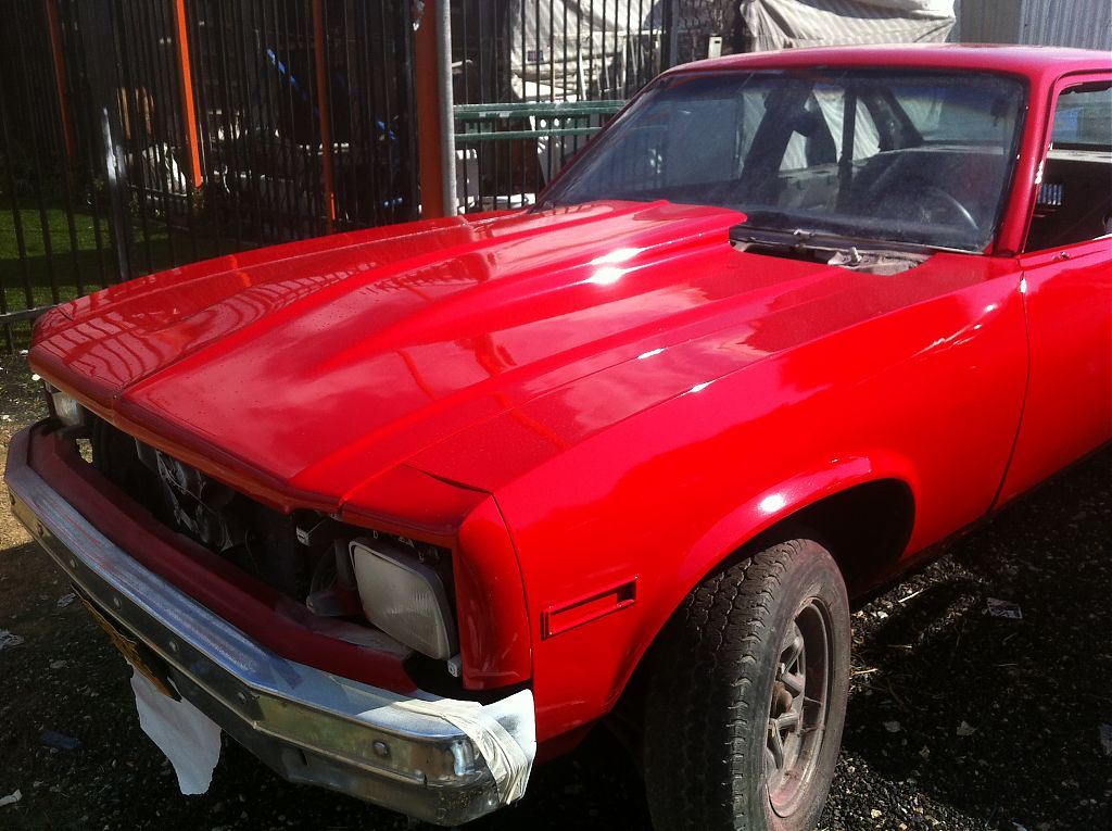

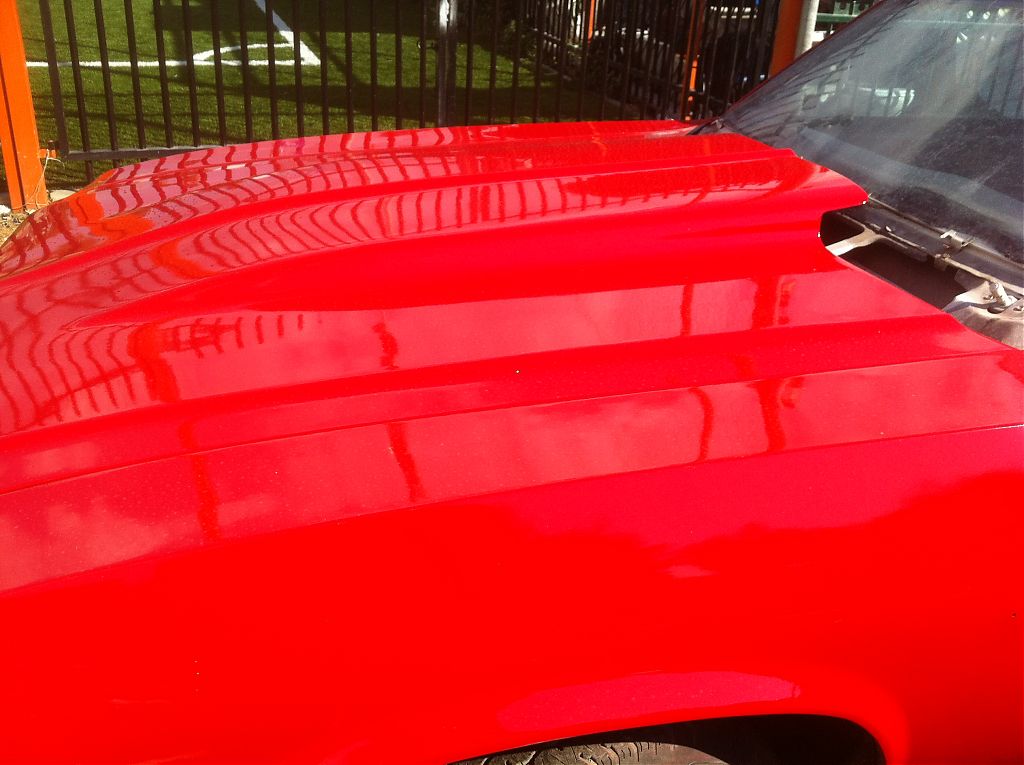

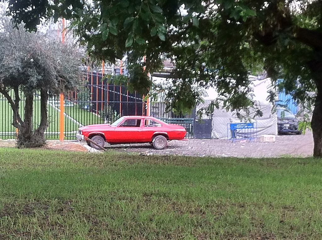

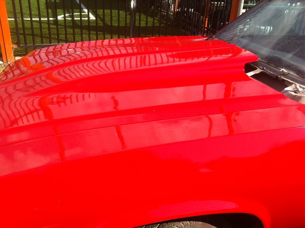

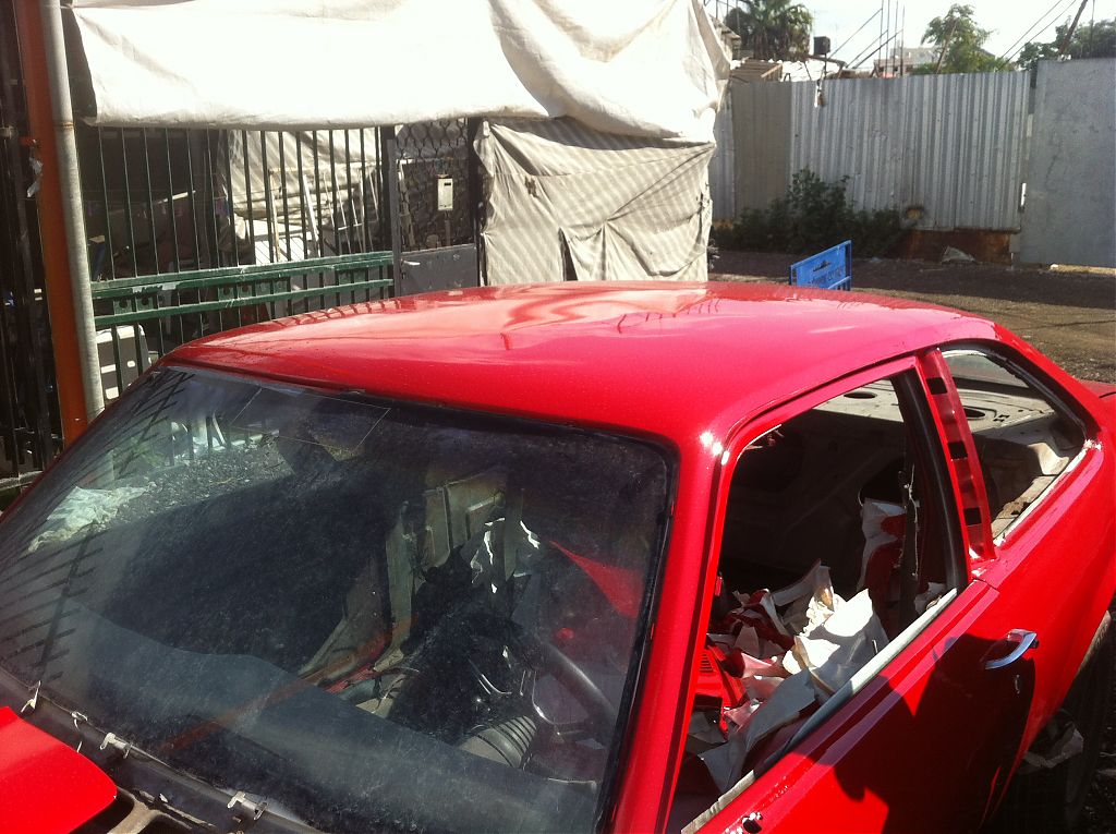

אחרי שסיימנו עם השיפשופים עברנו למשהו מעניין יותר וזה הצבע.
ההחלטה הסופית הייתה לצבוע את הרכב.
לאחר כל ההרכבות המכניות והקוסמטיות לעשות שלייף סבון לרכב בתקווה שלא יהיו נזקים עמוקים.
ואם יהיו לבצע תיקון כי גם כרגע יש מס' נקודות בודדות שמצריכות תשומת לב חוזרת.
אז הנה תמונות של הגוון המהמםםםםםםם (אופס).

האמת שזו לא הייתה הבחירה הראשונה רציתי ירוק כמו הדודג' או כתום בני יהודה.
אבל מכיוון שלצערי מכרתי את כל האדומות שהיו לי (מוסטאנג 70, מוסטאנג 73, ב.מ.וו 1502, לנציה HF טורבו).
החלטתי לצבוע באדום עכשיו צריך להחליט באיזה צבע יהיו המדבקות שחור או לבן.
