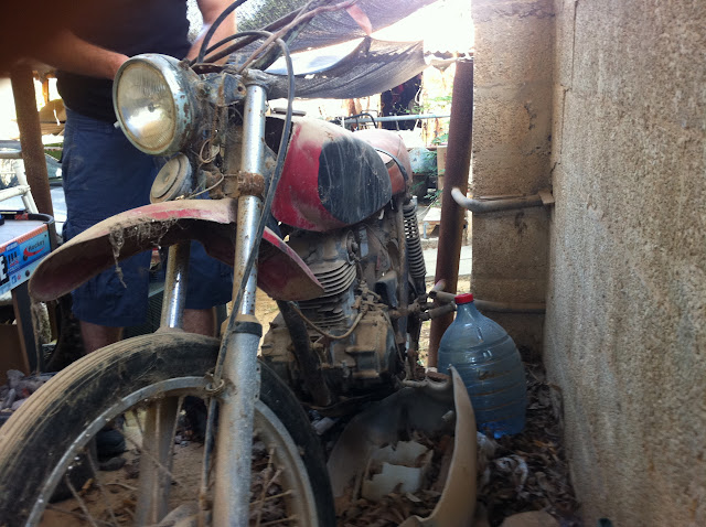

אהלן, אני כותב כאן הודעה בשם חבר שרוצה לשפץ אופנוע ישן שזרוק אצלו בחצר...
ישנן שתי אופציות - אחד הוא הונדה, שנראה במצב יותר טוב, ויותר ריאלי לשפץ אותו, והשני הוא נורטון עם סירה, שיהיה הרבה יותר קשה, אבל הוא פשוט קלאסי...
הבחור קצת פחות מתעניין בתהליך השיפוץ, ככה שאם יש מישהו שיכול לשפץ לו את האופנוע ברמה גבוהה ובתשלום קבוע מראש אני משער שהוא יילך על זה, ואם לא - אז ייכנס לשיפוץ לבד...
אשמח לעזרה בזיהוי האופנועים (שנים, דגמים וכו') וכן בהמלצות...
תמונות של ההונדה:
תמונות של הנורטון והסירה:
המון תודה,
ניב

הי , ההונדה נראה כמו XL 250 כנראה מסוף ה70 אולי תחילת ה80
הנורטון (ויש מומחים גדולים ממני) נראה כמו ES2 משנות ה-50

אכן כן, נראה שהנורטון הוא ה ES2 לפי צורת המנוע. כמו כן מדובר על שנות ה50 וזאת לפי הטלסקופים הקידמיים והאחוריים. השיפוץ לא יהיה זול כלל וכלל. מדובר כאן על פירוק עד לרמת הבורג. בהחלט לא לבעלי כיס חלש.

ערכתי חיפוש אינטנסיבי שכלל כמה שיחות טלפון לחו"ל. בהנחה שבאמת מדובר בXL250 ישנה אפשרות להשיג חלקים לשנים 1974 ואילך. כמובן זה בערבון מוגבל שהרי לא כל חלק ניתן להשיג בימינו. אחרי הכל מדובר כאן על מעל 30 שנים. בסופו של דבר הכל מגיע לגודל ועומק הכיס של האדם שמשפץ. מושב קופלט חדש לכזה אופנוע מגיע ל 200 דולר לפני משלוח לארץ ושאר מיני ירקות. אז חלקים ניתן להשיג. השאלה היא עד כמה מוכנים להשקיע כספית. כמו כן, האם אפשר לדעת בוודאות איזה שנה האופנוע? אי אפשר להסתכל ברשיונות ללא ידיעת הבעלים? ככה בעייה של אי התאמת חלקים תיפתר. זה יעזור מאוד לדעת את השנה המדוייקת. במידה ונדע את השנה אני אוכל לספק מחירים לכמעט כל חלק אשר יהיה בו צורך. כל מה שצריך הוא רשימת חלקים ושנת האופנוע.
