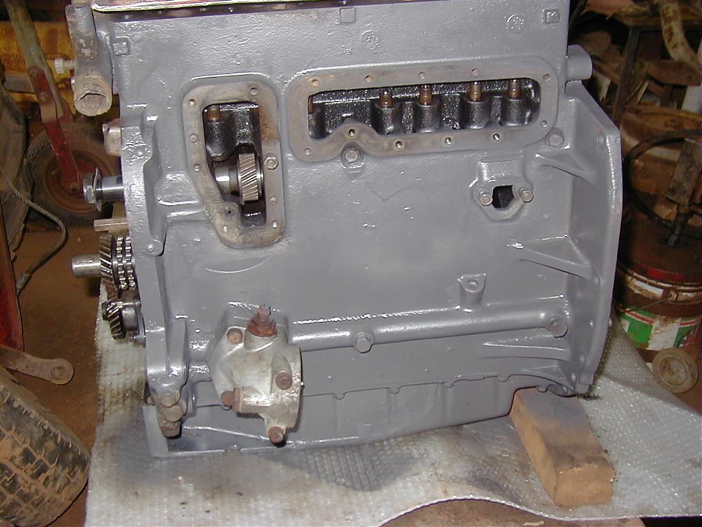

טרקטור מדגם פרגסון 35
מנוע C23 דיזל 4 צלינדר
זה טרקטור ישן משנות ה 50 של המאה שעברה
שכב מפורק בחלקו בארגזים
ביום שישי נסיון ראשון והמנוע עובד

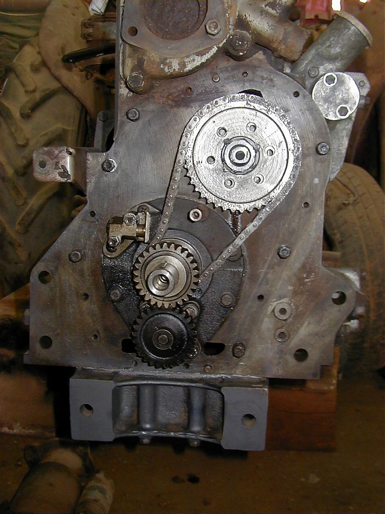

הבעיה עם המנוע הזה שאין סימני טימניק מדויקים
במשך השנים כל מכונאי סימן לעצמו . על גלגלי הטימניג יש אין סוף קוים ונקודות
במשאבת ההזרקה יש סימן אבל הוא מתיחס ל 17 מעלות DTC
אז עשינו גלגל מזלות ( מעלות )
החלטתי להניעה ללא כל אביזרים במידה והטמינג לא במקומו אפשר לפרק מכסה בקלות
וכל השאר בסרט

אני מניח שבמציאות גם אם זה לא היה נראה מפחיד זה בהחלט היה מסוכן.
רואים את הניצוצות, רק במזל האתר לא הגיע אליהם, זה יכול להיות לא נעים.
מזל הוא רק מקרי לא צריך להסתמך עליו :wink:

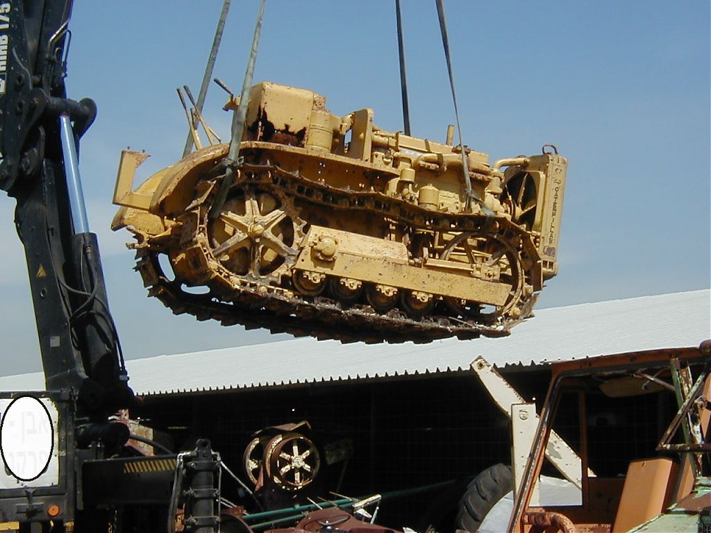

ממשיכים לשחזר פורד קנדה משנות ה 40
על השולחן נמצא D2 קטרפילר שעמד 30 שנה בחוץ
לא חסר עבודה לפחות לעוד 200 שנה

מגניב!8) רק עם האתר הרגתם אותי! עוד שניה היה שם מה-זה פיצוץ!!!:shock: וחוץ מזה לא הבנתי- למה הוא בכלל שם אתר בצד ההוא- היניקה מאותו הצד, לא שמתי לב?:roll:
