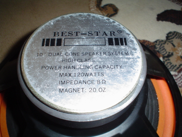

יש לי וופר חמוד בניילון נראה כמו סרווין-ווגה(עיגול כתום) אבל לא.
בקיצור הוא 120וואט 8אוהם. המגבר שלי מוציא 500 ב4אוהם.
האם אני יכול לחבר? מה הסיכון? אם כן ואני בן-אדם שמשקיע איזו תיבה עליי לעשות לוופר? מה הגודל ומה הסיכוי שאני אשמע משהו בכלל?

נגיד שהוא באמת מוציא 500WRMS ב4 אוהם, אז אם תחבר אותו לרמקול בעל התנגדות של 8 אוהם אתה תקבל חצי ממהספק, שזה 250WRMS שזה יותר מפי שתיים ממה שהרמקול יכול לעמוד ב... אז לא כדי 8)
400WRMS בגישור 4 אוהם, כלומר 100WRMS לערוץ ב4 אוהם ?
שמע זה אומר שב8 אוהם תקבל 200WRMS וזה עדיין יותר ממה שצריך אבל אם אתה מאוד רוצה להשתמש ברמקול הזה אז זאת לא בעיה, תוריד את הגיין (GAIN=הגבר) ל0 ותחבר את הרמקול בגישור ותתחיל להעלות את הגיין לאט לאט, ברגע שתשמע עיוות קל תוריד בחזרה לנקודה הכי גבוהה שלא היה עיוותים ותשאיר ככה. במצב כזה אתה נותן לרמקול פחות או יותר 120WRMS.

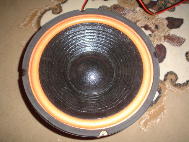

צירפתי תמונות של הוופר בגללכמה שאלות של אנשים שהיו לי בה"פ

מעל 60W RMS ב8 אום אתה תפרק את הרמקול הזה.
120W RMS ב8 אום אל תחשוב בכלל לחבר לו כזה הספק.

הוופר שהצגת הוא לא בנוי לתדרים הנמוכים, זה וופר סטנדרטי ביתי, שנותן פול-ריינג', והוא לא יפיק לך באסים.
חבל על הניסיון אפילו.
