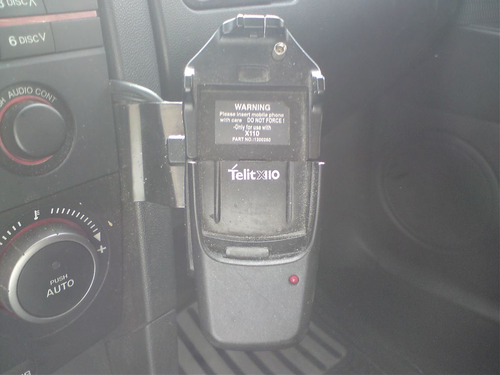

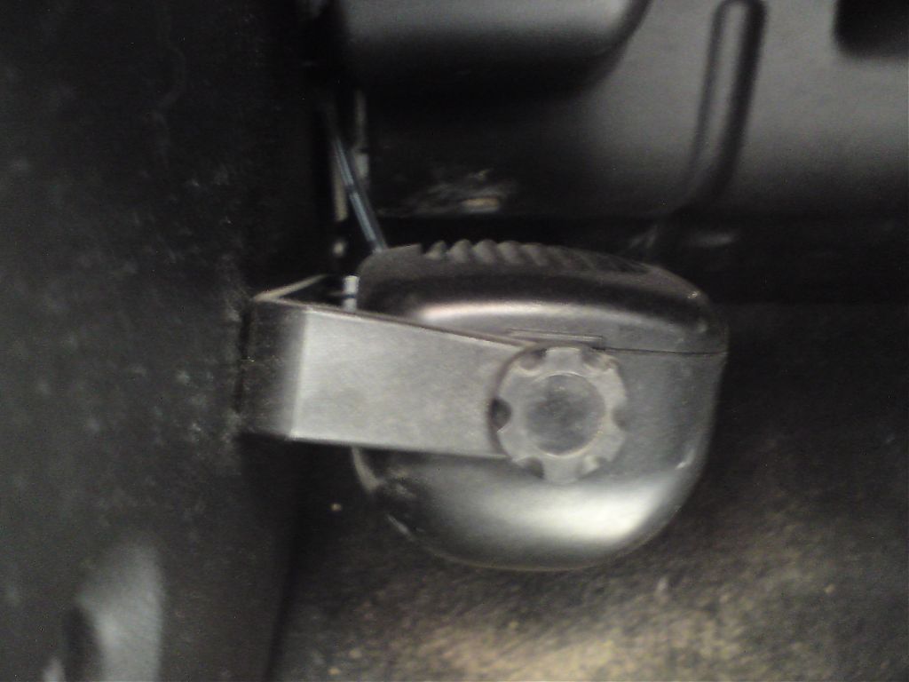

ברכב מסוג מאזדה מותקנת דיבורית קבועה.
(תמונות מצורפות).
האם ניתן להסיר אותה באופן עצמאי מבלי לגרום נזק?
אשמח לקבל הנחיות.
מצורפות תמונות.

אני מעוניינת להסיר את כל הדיבורית עצמה ולא להשאיר "שאריות" מאחורי הדש.
הדיבורית מוסרת לגמרי, ולא תותקן במקומה אחרת.

אפשר להסיר בלי שום בעייה בדיוק כמו שהתקינו.
בשביל לפרק את הזרוע צריל להוציא את הרדיו ואת הפאנל של הבקרת אקלים, הכל בנוי בשיטת הרעפים וצריך ללכת למלמעלה למטה.
יש פס קישוט שרץ מצד ימין שמאלה לכיוון המערכת, עם מברג שטוח בעדינות מהמרכז בערך הוא נשלף לגמרי ואז מתגלים ברגים שמחזיקים את המערכת במקום, שני ברגים 10 מ"מ אם אני זוכר נכון.
אחרי שהמערכת בחוץ מתגלים עוד שני ברגים לפירוק הפאנל של הבקרת אקלים ואז יש לך גישה לפירוק הזרוע של הדיבורית.
בשלב הזה אני מעריך שיתגלה המוח של הדיבורית שבטח יהיה זרוק שם, קופסה שחורה שאליה ירוץ החוט מהזרוע, המיקרופון שעל הסוכך שמש, הרמקול ועוד צמת חוטים של המתח.
החלק המסובך זה לעקוב אחרי הצמת מתח ולנתק אותה מהמקום שאליו המתקין המוכשר החליט להתחבר.
רבע שעה עבודה למקצוען שעה לחובבן.
בהצלחה:wink:
