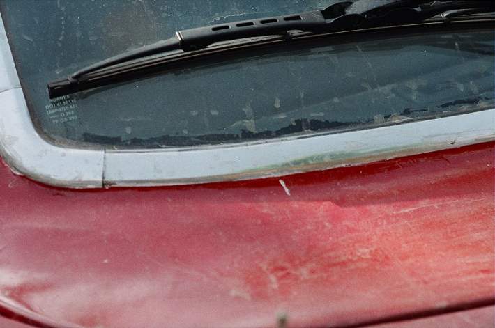

שלום לכולם!
ברשותי סוזוקי סוויפט קטנה וחמודה שנת 87
אני מעונין לצבוע אותה האם אתם חברים יכולים לעזור לי ולפרט לי את השלבים בהם אני צריך לנהוג על מנת להביא את הרכב לצביעה (אגב אני אצבע ע"י קומפרסור)
מהיכן ניתן לרכוש צבע בזול?
מה שלבי הביצוע של הצביעה?
הרכב מיועד להיות מתנה לאחות קטנה אין לי כסף להשקיע במכון פחחות אגב גם אין לרכב כל דפיקה או עיקום בפח מלבד צבע שרוף ודהוי מאוד.!
קודם כל צבע זה לא זול - ליטר צבע + מקשה עולה כמאה חמישים ש"ח, אתה תצטרך לכל הפחות 5-6 ליטר, והנה הלכה כמעט אלפייה רק על הצבע.
לכן אני ממליץ לך בחום לתת לפחח שיצבע, גם מבחינת איכות התוצאות (הפחח הכי מעפן יתן תוצאות יותר טובות ממה שתצבע לבד, בגלל הנסיון והציוד) וגם מבחינת מחיר.
אם אין לך כסף - לך לפחח אצל בני דודינו, הם זולים אבל כנראה שהתוצאה תספק אותך בתמורה למחיר.
אם אתה מתעקש לבד, אתה יכול פשוט למסך את מה שאתה לא רוצה שיצבע, לנקות את הפח טוב טוב עם מים וסבון ואח"כ עם טינר, ואודרוב להתחיל לרסס. רק תביא בחשבון שככה תקבל אוטו שנראה טוב (אולי...) רק מרחוק.

קבל תיקון - המחיר שכתבתי נכון לחצי ליטר (בטופ קולור ת"א)ולא לליטר, לכן עלויות הצבע שלך יהיו יותר קרוב ל 1500 ש"ח .

אם המטרה היא לחסוך בעלויות מבלי להתפשר על התוצאה, אתה הולך בכוון לא טוב.
צביעת רכב זה דבר שצריך ללמוד, להתאמן, ולרכוש נסיון. אם תעשה את הנסיון הראשון על הרכב של אחותך, אני לא בטוח שתרכוש את הערכתה.
אם אתה רוצה לחסוך, תסגור עם פחח שאתה תעשה את כל הפירוקים וההרכבות של הרכב שבד"כ גוזלים לפחות יום עבודה. שב אצלו בחצר, פרק הכל תוך סימון של מה בא איפה (או תמונות), תסגור הכל בתא המטען או בארגז שמור היטב, ותשאיר לבעל המקצוע לעשות את ההכנה (הכי חשוב!) של הפח ואת הצבע.

אדיי הצבע של צבע רכב הם מאוד רעילים
הצבע הוא לא צבע רגיל
אני מדבר מניסיון צבעתי אייביזה בלבן שזו הצביעה הכי קלה שיש כדיי להיתנסות וזה ממש קשה מייגע ורעיל.
אם אתה עושה צביעה אם יסוד (כלומר ליתשתה את האוטו עד הברזל) יש לך יסוד + צבע א + צבע ב + לקה.
וזה הכי מקוצר. צבע אמיתי זה 7 שכבות בלי לקה ויסוד ואת זה אף אחד לא עושה חוץ מימני על המיני מיינור שלי.
אתה צריך לעשות את זה בחורף כי אז אין אבק (אני מתאר לעצמי שאין לך חדר צביעה).
מומלץ (בניגוד למה שכולם חושבים) -ל-א- בתנור (הוא נועד לקצר תהליכים אבל גורם להיתייבשות לא אחידה של שיכבת הצבע).
בקיצור אם אתה רוצה לדעת יותר דבר איתי אבל אתה באמת ניכנס לברוך שלא תצא מימנו אלה אם כן אתה מאוד רציני)

לך לפחח לא מפורסם, כזה שאינו מוגדר כ"אומן". היות והסוויפט קטן, 5 דלתות ללא תא מטען, השטח לצביעה יהיה קטן. אם אין דפיקות (וגם אם יש אתה לא חייב לתקן) הרי שהעבודה בשבילו היא לא זמן רב, אלא בעיקר הצבע (הייבוש יתבצע בחוץ בחלקו ולא בתנור, כי מזג האוויר כבר מאפשר זאת). תתמקח, ולדעתי תוציא דיל ב1500 ש"ח, לאיזה צבע שתרצה, כולל מטאלי!
