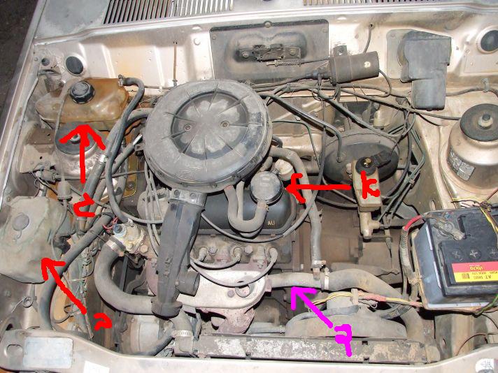

מצרפת לך את הצילום שלך עם חיצים להסבר של צביקה:
א. מילוי שמן.
ב. מילוי נוזל שמשות.
ג.מילוי נוזל קרור.
ד. (צביקה תן אותי אם אני טועה) בסימון ד נמצא המדיד של השמן מתחת.
ל'
א. מילוי שמן.
ג.מילוי נוזל קרור.
ל'
ליטל שלום רב !
לצערי את טועה, אם כי לא מטעה, משום שכוונתך טובה, ואני מעריך זאת, ומעריך ומכבד אותך בכל מקרה !
המדיד נמצא סמוך למיכל העבוי, אך מתחתיו, קרוב למפלג, הנמצא מתחת לבית מסנן האוויר, שיושב על הקרבורטור.
